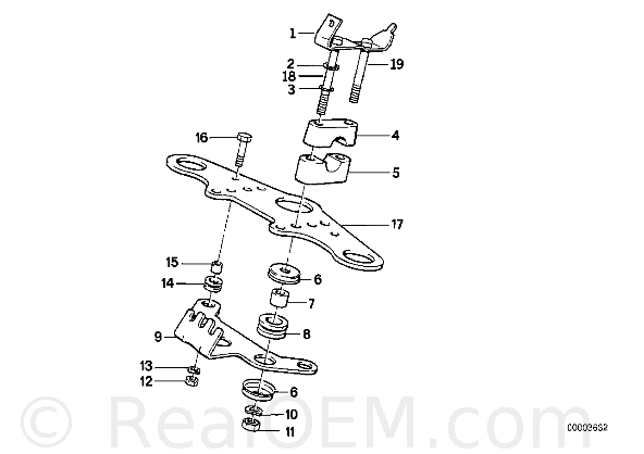

Hallo Joerg,
die sieht nicht sehr vertrauenerweckend aus, so was habe ich auch schon bei TT im Katalog gesehen, auch mit billigen Blechschellen. Anderer Vorschlag:
Deine Ex-Behördenkuh hat vermutlich nicht die Prallplatte auf der Lenkerklemmung, wenn doch, mach das Ding ab, besorge dir die beiden Klemmenoberteile der 87er Monolever-Modelle (Nr. 4 im Bildchen, Teilenummer 32711452461) und die zugehörigen Schrauben, dann hast du erstklassige Montagepunkte für eine funktionable Eigenkonstruktion.
