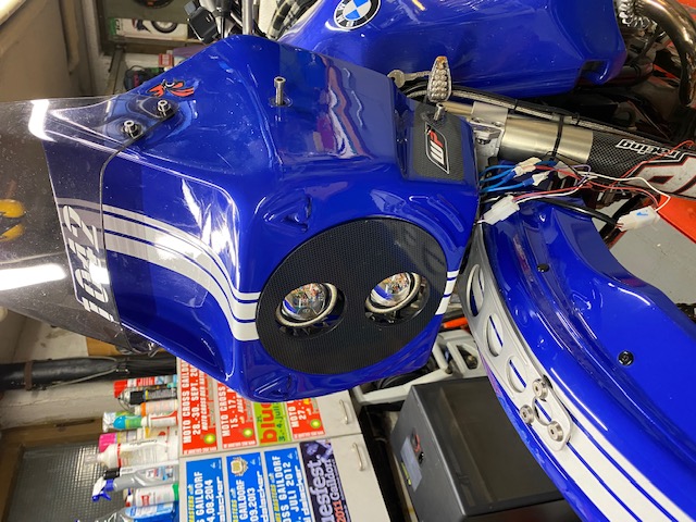

Re: LED Scheinwerfer Variante
wie gesagt ist ja alles Geschmackssache. Aber vertikal finde ich persönlich auch viel besser
Der Entwurf sieht echt top aus!!
Solltest du in Serie gehen, bin ich dein erster Kunde

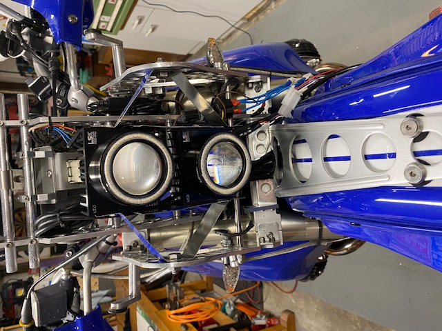

Neues aus der Bastelstube

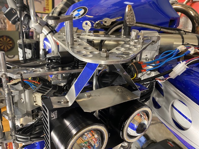

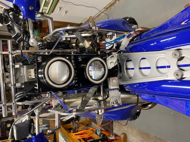

Also hier mal auf die Schnelle aus 0,5mm Blech eine Halterung um zu sehen ob es einigermaßen Stabil ist.
Abstände zur Maske passen noch nicht!
Ach so Stecker für den für den originalen Anschluss der H4 Lampe ist auch gekommen.
Die Verpackung war etwas Überdimensioniert.
Die richtige Halterung wird jetzt aus 1mm VA-Blech gefertigt in den nächsten Tagen.

15.12.21 20:33
Warum es die Bilder falsch herum einfügt, keine Ahnung!?
Aber wenn man sie anklickt passt es wieder.

Vielleicht kannst Du die senkrechten Scheinwerfer-Befestigungen ( auch wenn man sie im eingebauten Zustand nicht sieht ) aus einer Kohlefaserplatte bauen . Ich habe mir letzten Winter eine einfache Kohlefaser-Halterung ( nach einer Aluminium-Halter-Idee von Tom-Moers ) für mein Navi gebaut. Die Kohlefaserplatten sind ja auch sehr stabil, Deine tolle Alukonstruktion ja sowieso.

Sieht top aus, was Du da baust! Auch die trapezförmige Halterung der Scheinwerfer macht einen soliden Eindruck.
Muss wohl nächstes Jahr mal zu Dir kommen ;-)
Aber zwei Kritikpunkte - oder besser Anmerkungen - habe ich aus meinen Erfahrungen zu den Äußerungen hier:
1. Günter: Dein Vorbau sieht echt erstklassig aus und ist bestimmt mega stabil! Aber genau da liegt meines Erachtens das Problem. Im Fall einer ungeplanten "Krafteinwirkung" würde man im Rallyesport-Einsatz mit einfachen Mitteln an die Grenzen der Wieder-Einsatzbereitschaft stoßen, da es zu robust ist, um es behelfsmäßig wieder zu richten.
2. Wolf: Kohlefaser ist ultraleicht und super stabil - und bei einem Crash in der Regel zerstört. Alu in wohlbedachter Dimension kann auch kalt wieder "reformiert" werden.
Ja ja, ich weiß, fast alle hier legen mehr Wert auf Optik und Design, ich orientiere mich jedoch mehr daran, was im Extremfall noch nutzbar ist.
Liegt evtl auch an meinem Beruf ;-)
Günter - wir sollten uns auf jeden Fall mal zusammensetzen! Deine Handwerkskunst sieht echt klasse aus und vielleicht können wir ja unsere Erfahrungen mal kombinieren!

Danke für dein Feedback. Mit der Kohlefaser sehe ich es wie Du. Kaput ist Kaput.
Das mit meiner Maskenhalterung würde ich heute auch etwas anders machen, dennoch lässt sich das Material bei nicht all zu starker Verformung leicht wieder gerade dengeln ohne das es bricht.
Heute würde ich das ganze aus Dünnwandigen Rohren machen und aufs wesentliche reduzieren.
Was die Reparatur in den ab gelegensten Orten der Welt betrifft gebe ich Dir auch recht, ein Schweißgerät findet man in den kleinsten Dörfern der Welt.
Hatte mal bedarf im letzten eck der Türkei Richtung Syrien , musste den Gepäckträger schweißen lassen.
Das ganze war auch eigentlich aus einer Idee entsprungen eine Halterung zu bauen die die Möglichkeit bietet zur Veränderung.

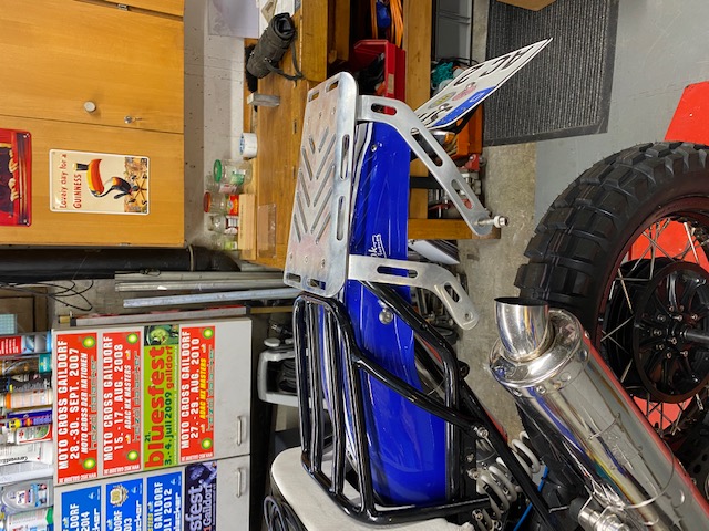

Hab mir dann als Herausforderung noch einen Gepäckträger gebaut, aber aus Stabilitätsgründen ziehe ich den geschweißten (auch Eigenbau) vor.

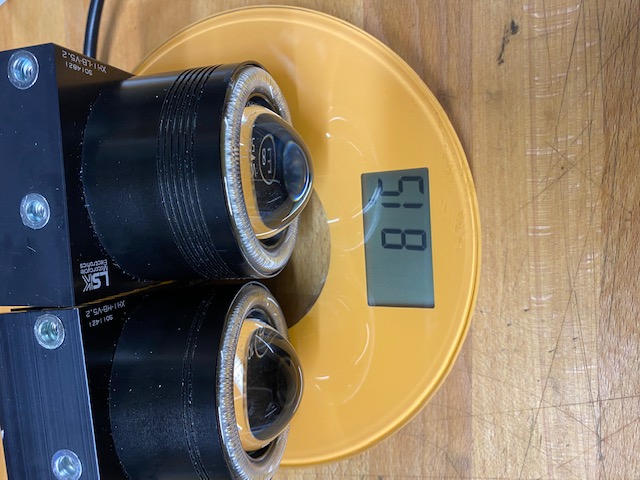

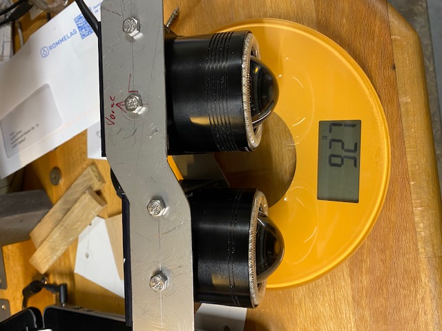

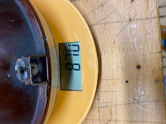

So und nun weiter mit dem Umbau, hier was für die Freunde von Diäten.
Originaler Scheinwerfer von Bosch.
LED ohne Bleche (Halterung)
LED mit Verbindungsbleche und Schrauben
Für die Trapezhalterung rechne ich nochmals mit 100gr.
Also alles in allem gerade mal 157gr schwerer, da kann ich an mir mehr Gewicht einsparen
