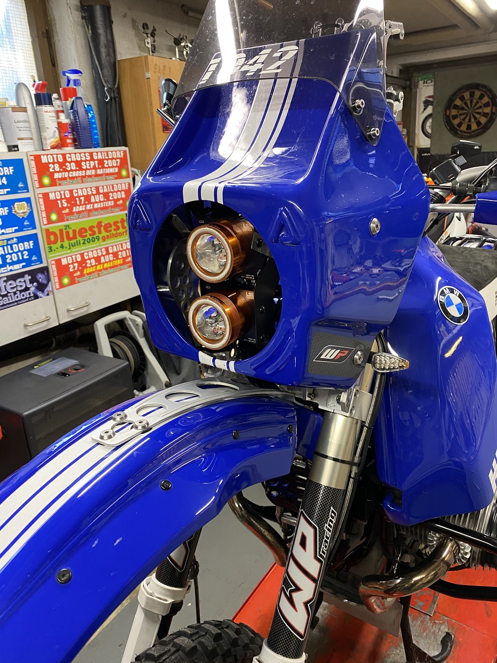

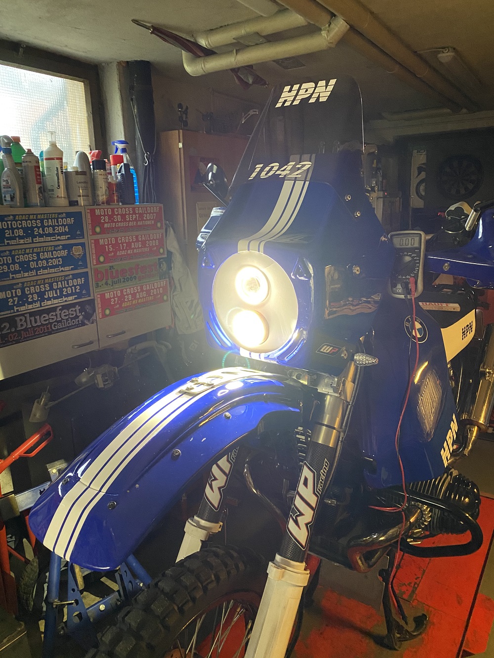

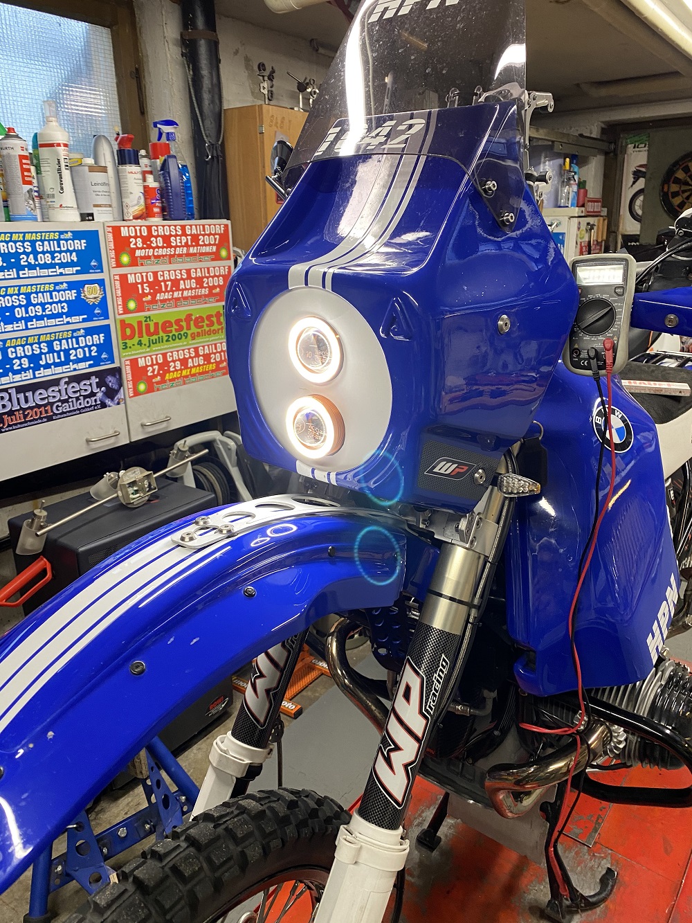

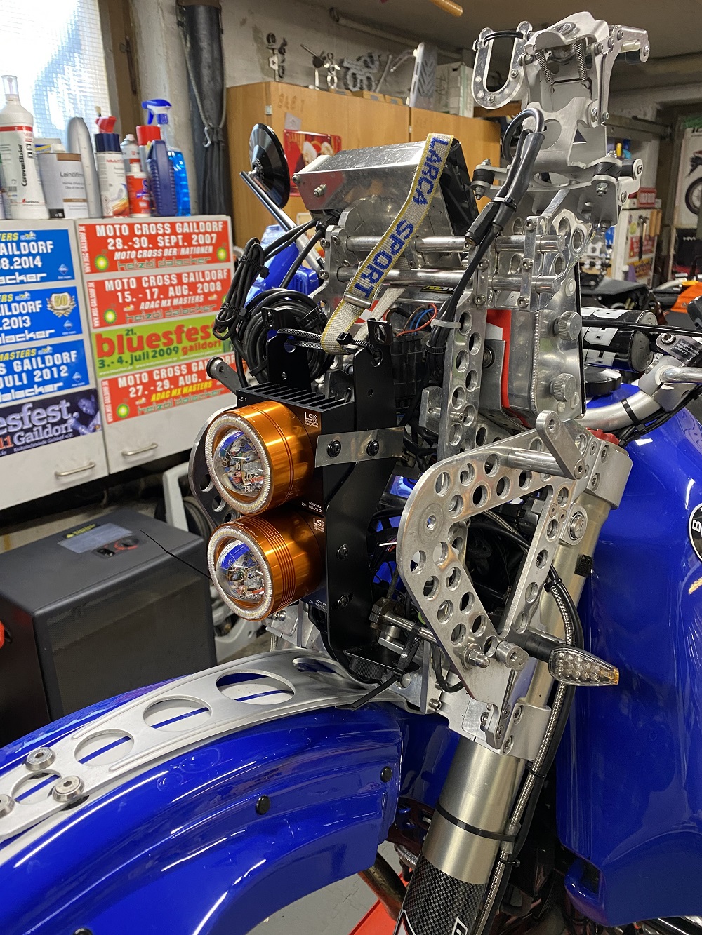

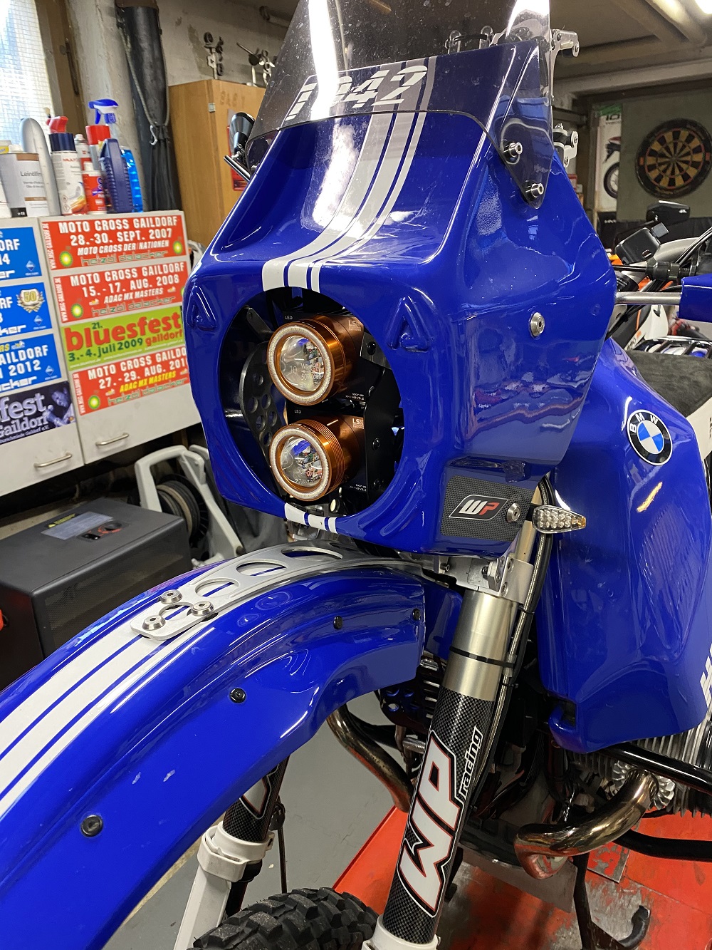

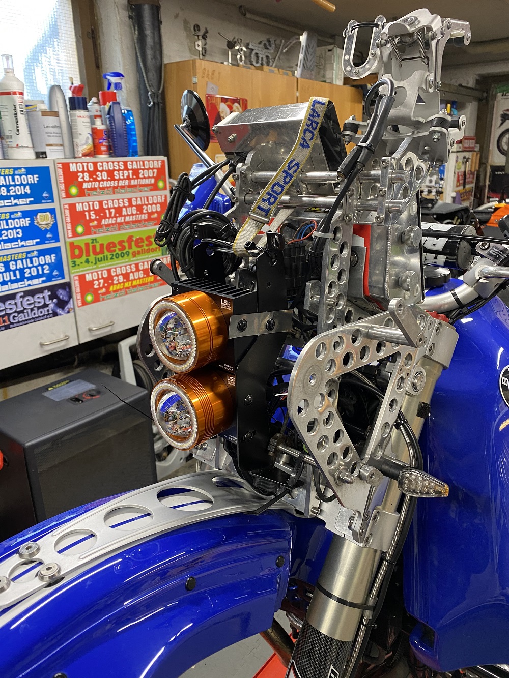

hab hier mal eine LED Scheinwerfer Variante, als Idee mal in die Q eingebaut (Provisorisch).
Da ich in meinem anderen Moped diese verbaut habe dachte ich mir, wäre doch einen Test wert die Teile in der Q zu Testen (rein zur Anschauung ).
Natürlich müsste bei einer tatsächlichen Umsetzung noch die Halterung angepasst werden. Auch der provisorische Karton der den Rest der Maske ausfüllt.
Also hier ein paar Bilder:

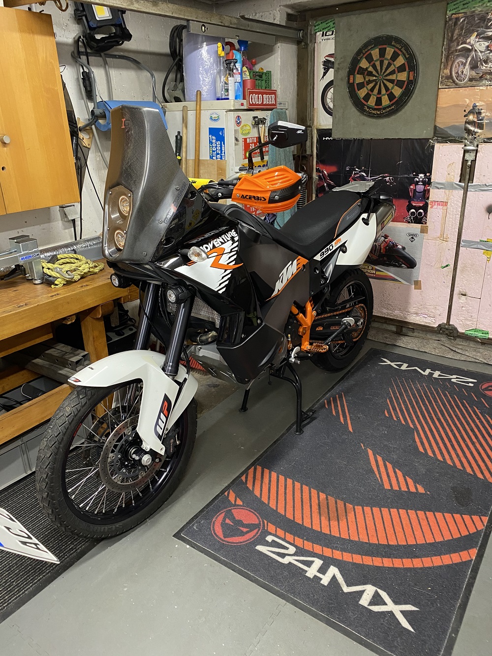

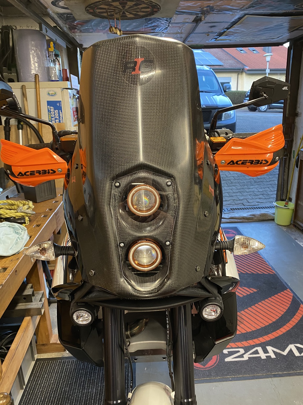

Und hier das Moped aus der ich die Lampen ausgeliehen habe, der eine oder andere wird die Marke kennen.
Die Maske ist ein Zubehörteil. Die Scheinwerfer haben das E-Kennzeichen und haben somit eine Zulassung.

21.12.20 19:16
Re: LED Scheinwerfer Variante
Whoa, was ein Turm! Was wiegt das ganze?
Scheinwerfer:
- haben die beide je Abblend- und Fernlicht?
- Wieviel A nehmen sie auf?
- Was wiegt einer?
- das oberste Bild ist das TFL?
21.12.20 19:39
Also zum Gewicht kann der Halterung kann ich nur sagen, alles sehr leichtes Alu aus dem Schiffbau.
Hab ich mal einem abgestaubt der sich ein 14m Bott baute, Duo Alu 4 hat er gesagt wäre das und Salzwasserfest.
Die Lampen sind natürlich Schwerer als der Originale Scheinwerfer, wegen der Kühlkörper usw.
Technische Daten findest du auf der Seite von LSK. https://www.lskelectronics.com/
Sorry was meinst Du mit TFL? Habs nicht so mit Abkürzungen, die ganze Welt unterhält sich nur noch über Abkürzungen, ist nicht bös gemeint.

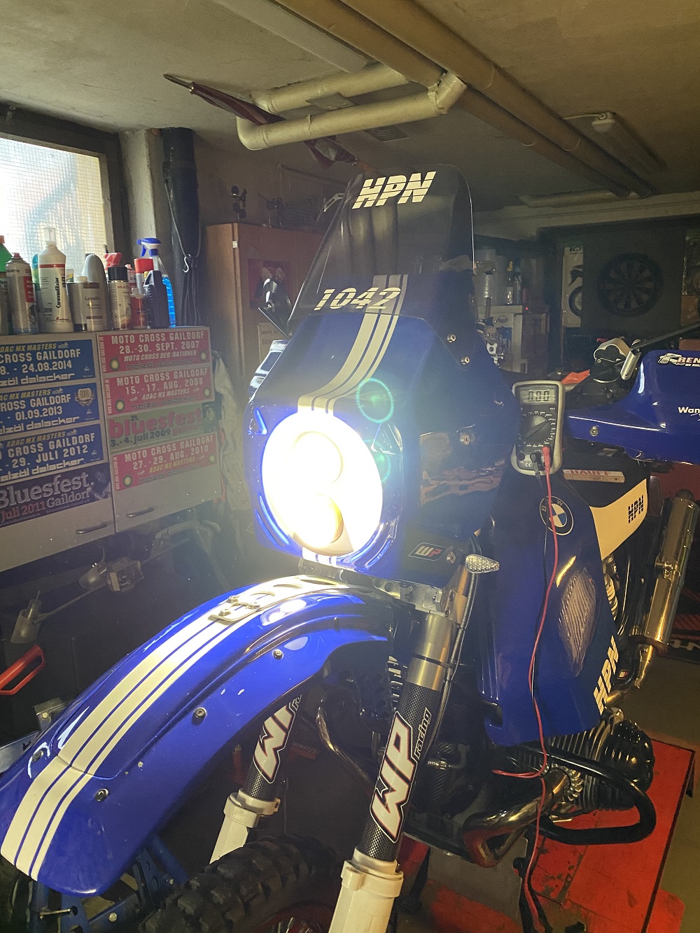

Bild 3. Standlicht
Bild 4. Abblendlicht unten
Bild 5. Abblendlicht und Fernlicht oben
Das eine ist der IMO, GPS-Halterung und ein Roadbook.

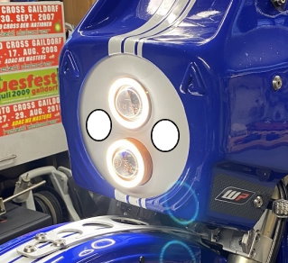

das sieht ja schon fast nach Raumfahrttechnik aus
Aber irgendwie passen meiner Meinung nach die untereinander angeordneten gleich großen Scheinwerfer nicht so richtig zur bulligen Verkleidung. Hast du es auch schonmal nebeneinander versucht?
An der KTM habe ich noch seitliche Zusatzscheinwerfer gesehen, kannst du diese nicht noch links und recht neben die beiden Scheinwerfer setzen? (Keine Ahnung, ob das zulässig ist)
Dann das Ganze noch mittig in die Öffnung.
