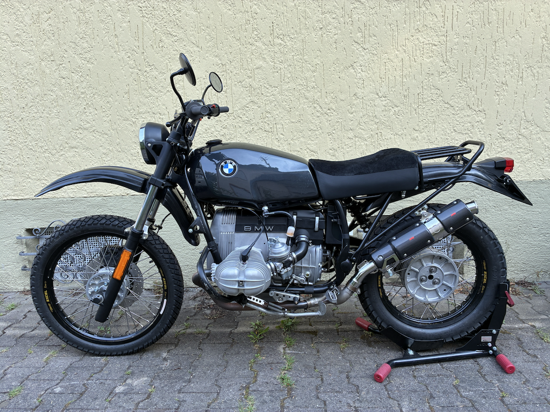

Hallo an alle,
ich bin neu hier und hoffentlich schon bald mit meiner neu aufgebauten kleinen HPN unterwegs. Kleine Restarbeiten sind noch zu machen. Dann sieht man den ein oder anderen vielleicht mal auf der Straße.
Hier der aktuelle Stand der Dinge. Lob und auch gegenteiliges, sowie Tipps werden gerne angenommen. Fragen werden natürlich auch gerne beantwortet
Hier die kleine HPN - R80G/S mit R100GS Gabel
Grüße aus Bayern
Manuel

Moin Manu.
die Kleine sieht gut aus.
Erzähl doch mal was drüber. Woher stammt die, was hast Du dran gemacht und was soll noch ?

Wanderbaustelle:
Moin Manu.
Hi Stephan,
Alle Arbeiten und Teile von HPN sind erst letztes Jahr fertig geworden:
- Rahmen und Heckrahmen verstärkt, Einzelsitzbank mit Gepäckbrücke, Baja ESD, Ölwanne
Sonstige Arbeiten nicht von mir:
- Zylinderköpfe überholen
- die meisten Aluteile Nassgestrahlt
- Felgen Einspeichen
Was ich gemacht habe: den Rest... unter anderem:
- Motor einmal auseinander und wieder zam / mit 1000ccm Siebenrock, Silenthektik Lima und Zündung
- Getriebe hatte Wasser drin und stand zu lange -> deshalb neu gelagert und neue Dichtungen und alle Federn neu und leider auch 2 Zahnräder
- Kabelbaum komplett neu mit Motogadget Komponenten
- Ziel war es: alles etwas zu verbessern, die klassische Erscheinung beizubehalten und trotzdem etwas zu modernisieren
Was noch kommt:
- Ölthermostat HPN und Ölkühler habe ich noch da
- Krümmer und Sammler sind alt und müssen noch.. vllt gegen R100GS anlage
- Sturzbügel sind erstmal nur wegen dem Seitenständer dran, weil der Hauptständer nicht gepasst hat und dann kommt wahrscheinlich auch der der R100GS hin.
Davor war sie noch Original und stand lange abgemeldet beim Vorbesitzer.
den letzten Winter, bis jetzt war ich auf jeden Fall gut ausgelastet

manu:
Das scheinst Du ja geschafft zu haben, Manu !
Sieht jedenfalls wirklich stimmig aus.

Danke an alle! Freut mich, dass sie gefällt. Ich möchte auf jeden Fall nächstes oder übernächstes Jahr mal beim FT vorbeischauen und schöne HPNs bewundern. Das muss ich dann aber spontan entscheiden, wenns soweit ist.
Wanderbaustelle:
P.S.: Was bei ähnlichen Gedanken rauskommt: https://www.hpn.de/phpforum/board/hpn-bo...pped-1_151.html
Da hatten wir wohl genau den gleichen Ansatz. Und sind ja auch bei nem ähnlichen Konzept gelandet. Gefällt mir gut und das Windschild ist mega!! habe ich davor noch nie gesehen...
