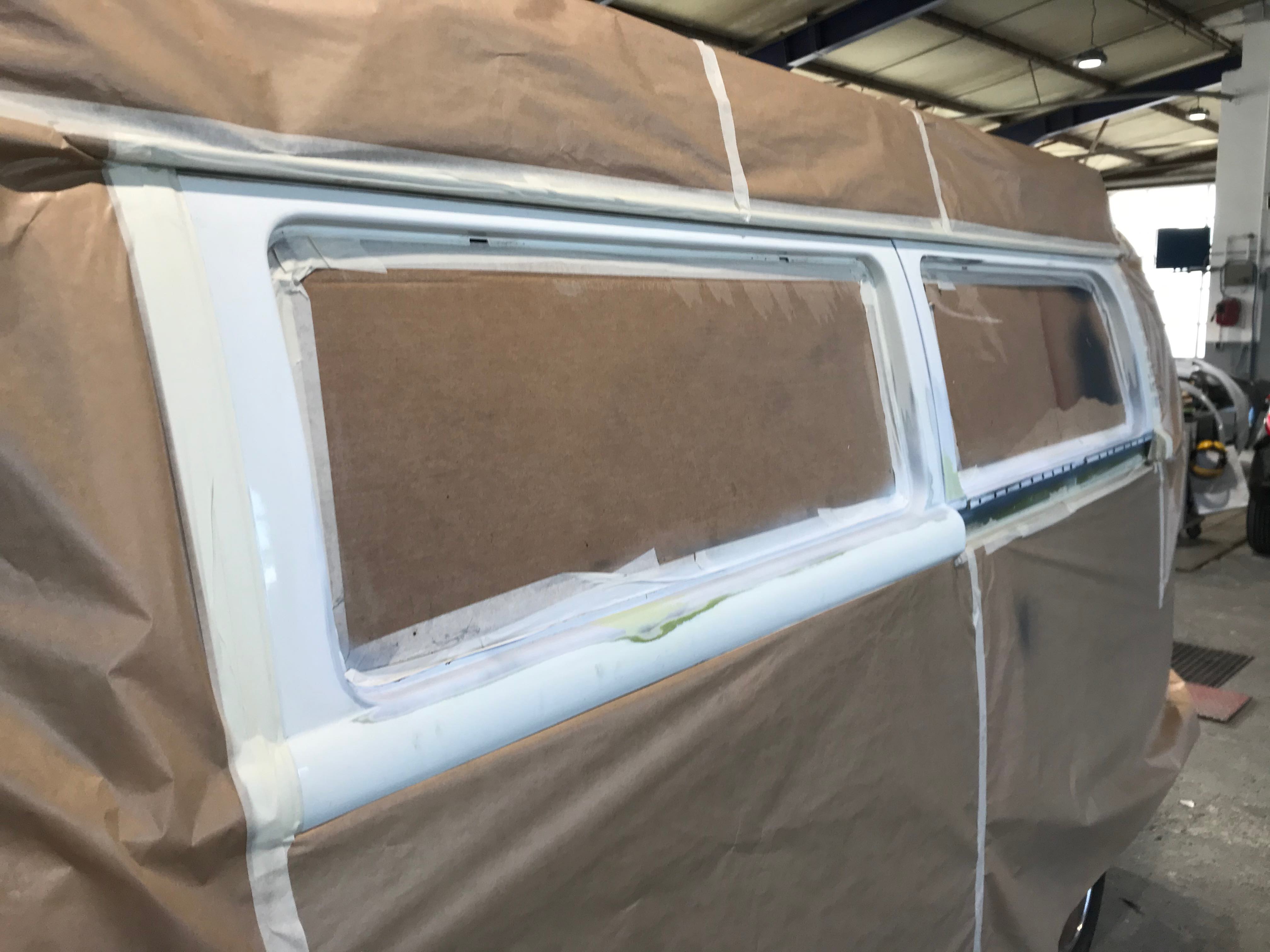

das sind doch gute Aussichten bei Dir. Und beim Teile unter die Leute bringen könnte ich vielleicht aushelfen Habe dieses Frühjahr am T2 eine kleine Ausbesserung und Nachlackierung veranlassen müssen nachdem ich mit der Schiebetür einen Pfosten in der TG im toten Winkel touchiert hatte. Aber ein paar kleine Blecharbeiten standen eh an, war ein guter Anlass. Und Sommer war er wieder bereit für ne Tour zum Atlantik.
Bernd

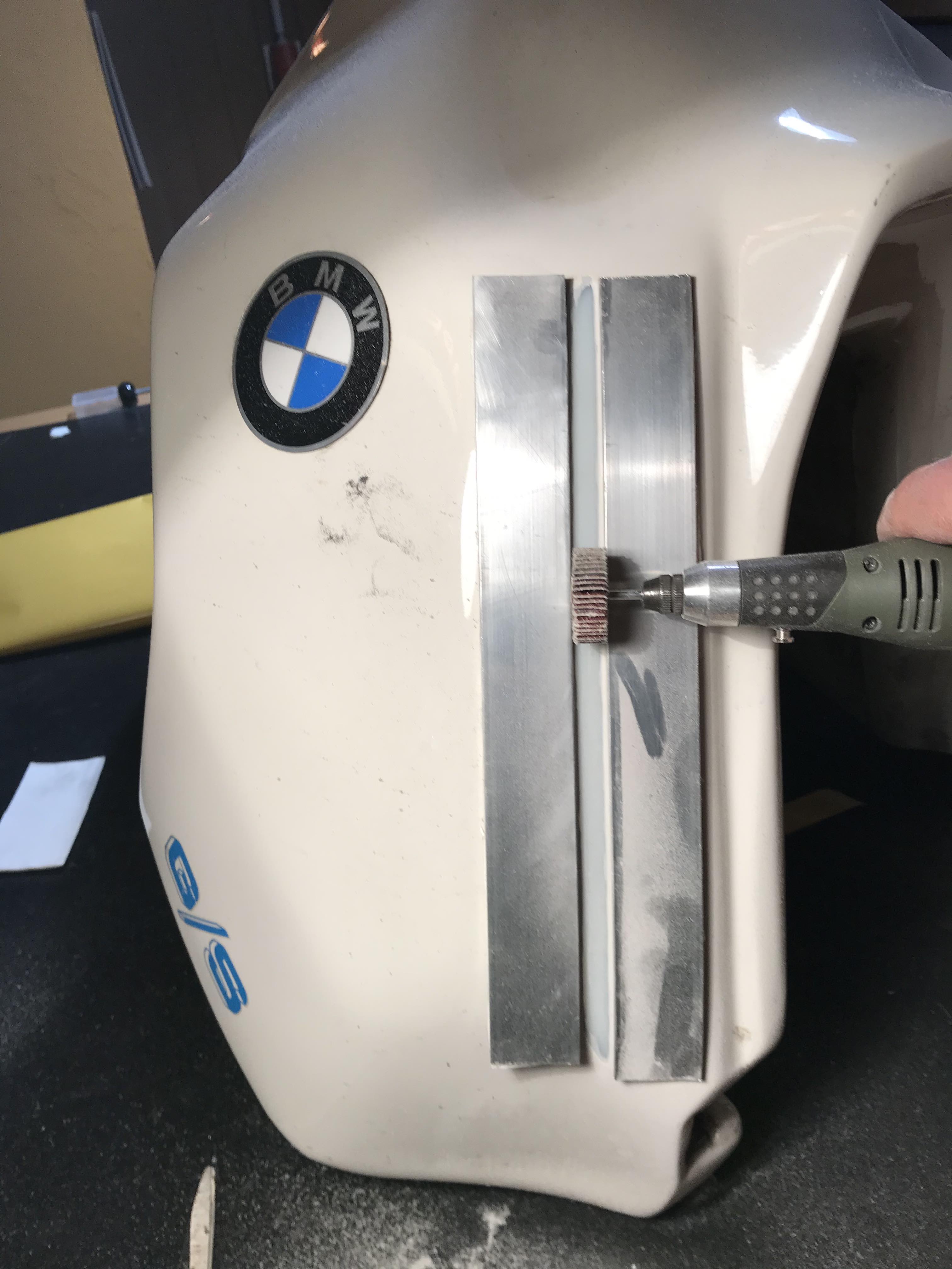

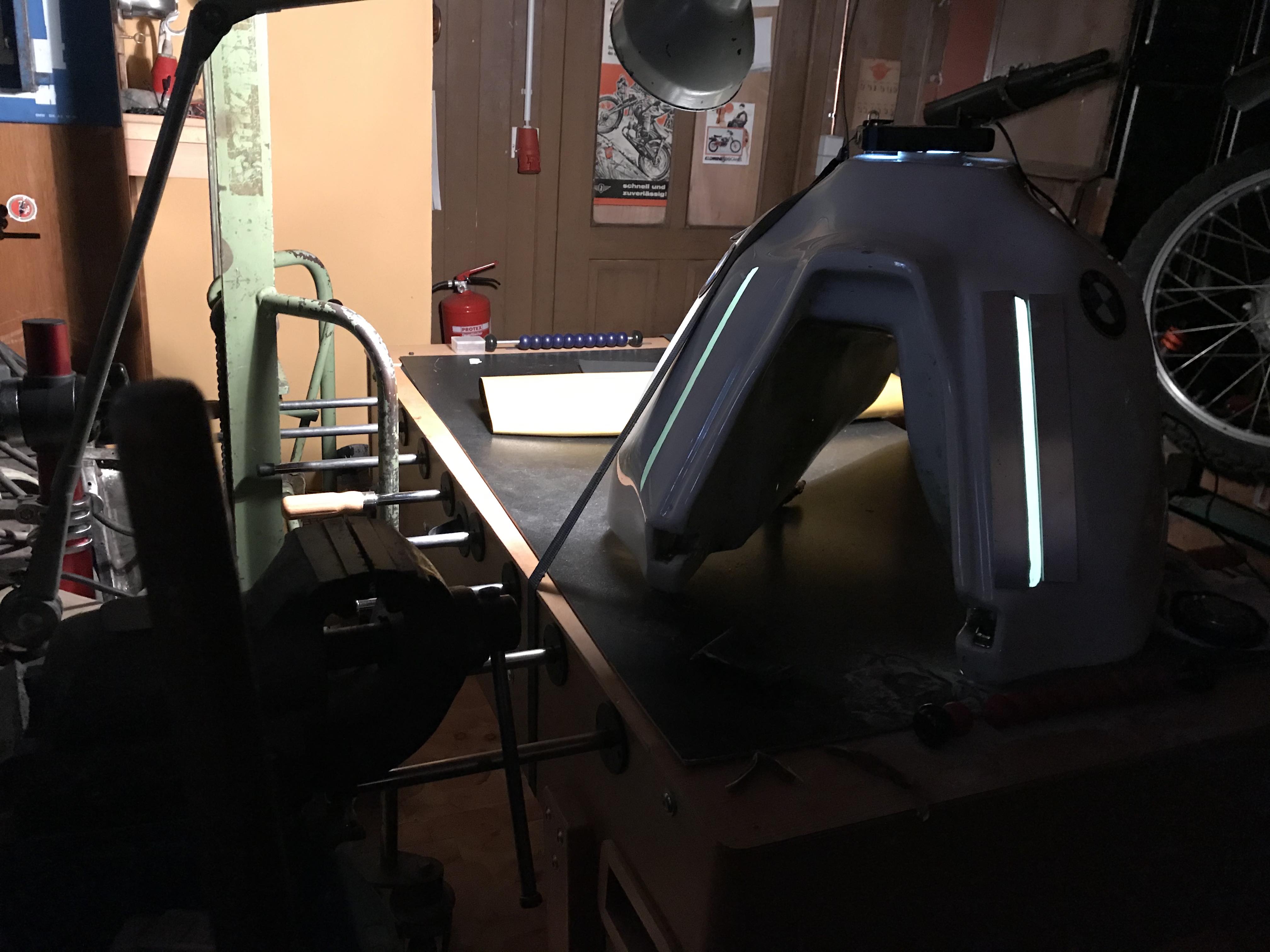

So kleines update, die Füllstandsanzeige ist bis auf Polierarbeiten und die Maßanzeige fast fertig. Mit zwei Aluprofilen eine Schablone abgeklebt und gedremelt. Bei Innenbeleuchtung ist das Ergebnis schön zu sehen
Bernd

06.03.21 18:45
Re: 42 Liter Tank Spritstand
Hallo Bernd,
Ein Tank mit Tagfahrlicht , super! ;-)))

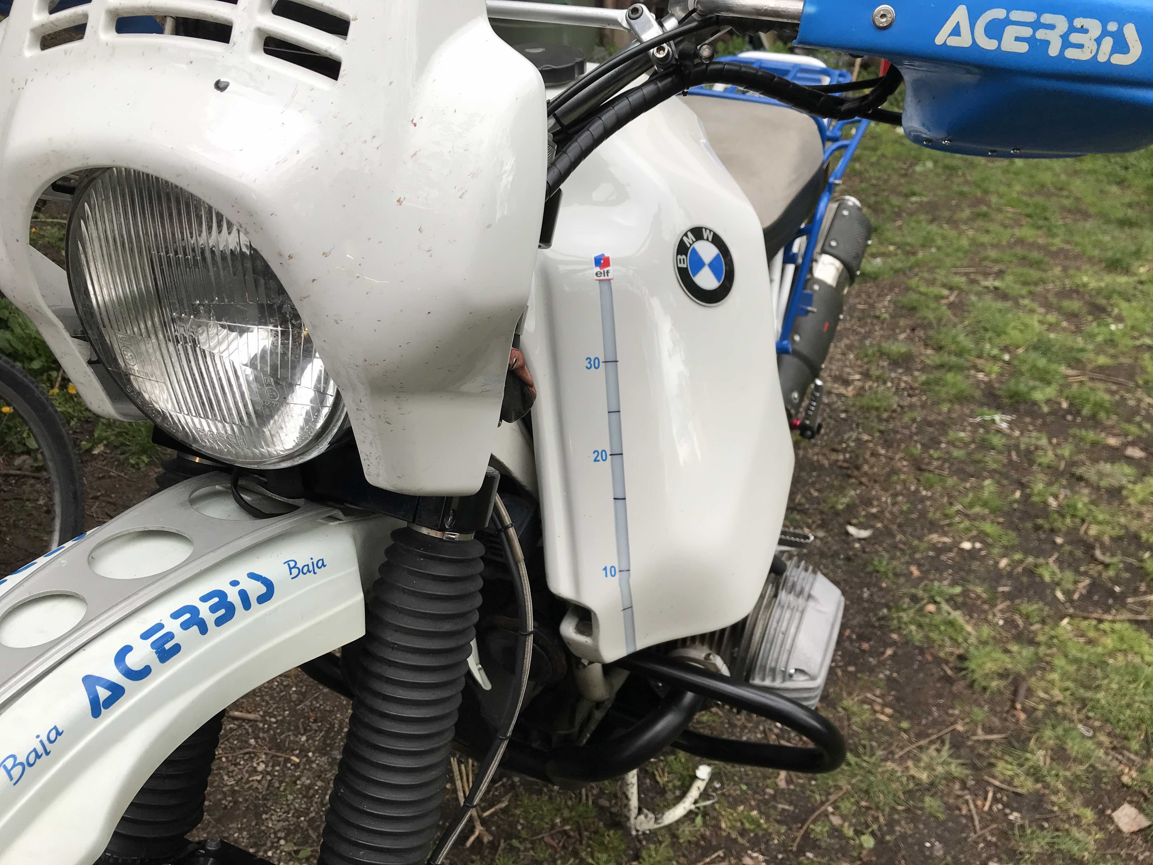

Nun ist`s ausgelitert (bei beidseitig gleichem Füllstand) und die Tagfahrlicht-Option ist auch super
Bernd

18.04.21 11:36
Sieht gut aus, gefällt mir!
Ist der Tank ganz voll oder leer? Man sieht keine Abgrenzung.
18.04.21 11:39
Hast Du die Anzeige auf beiden Seiten?
18.04.21 11:55
Motoman
Die Anzeige ist natürlich auf beiden Seiten. Der Kontrast gefüllt/leer ist relativ schwach, man muss schon etwas an der Karre wackeln, kann dann aber den Füllstand erkenn. Sehr gut gehts bei "Innenbeleuchtung" d.h. wenn ich mit dem LED Lenser reinhalte..
