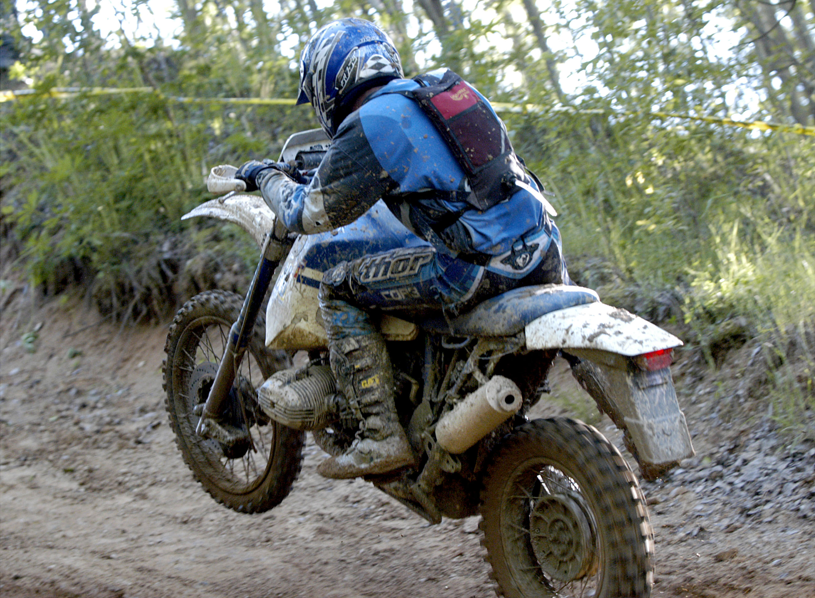

Meinst Du wirklich eine Spritstandskontrolle zu brauchen?
Ich fahre den 42L Tank seit ca. 600.000 km, auf Reisen, Langstrecke, 24h-Enduro, 4h-Enduro, Rallye, ... und ich hab noch nie eine "Tankanzeige" vermisst. Ich fahre nach Tageskilometerzähler und eigentlich immer bis zur Reserve. Selbst in Marokko reichen die dann je nach Fahrweise immernoch möglichen 80 - 100 Km locker, um eine Tankmöglichkeit zu finden.
Qrüße ARAL

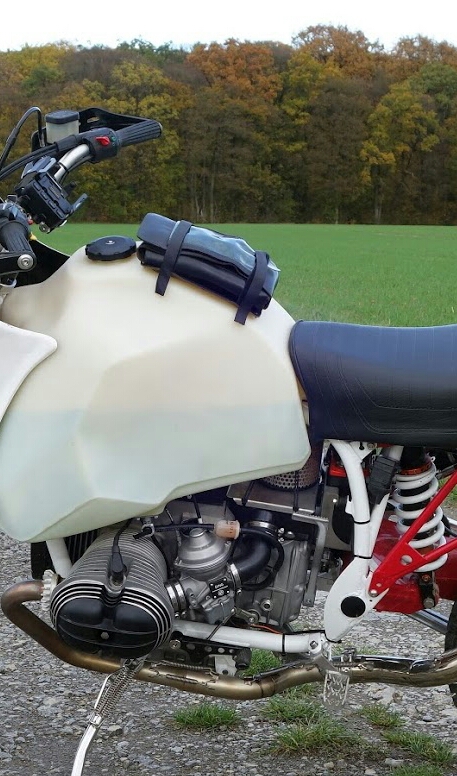

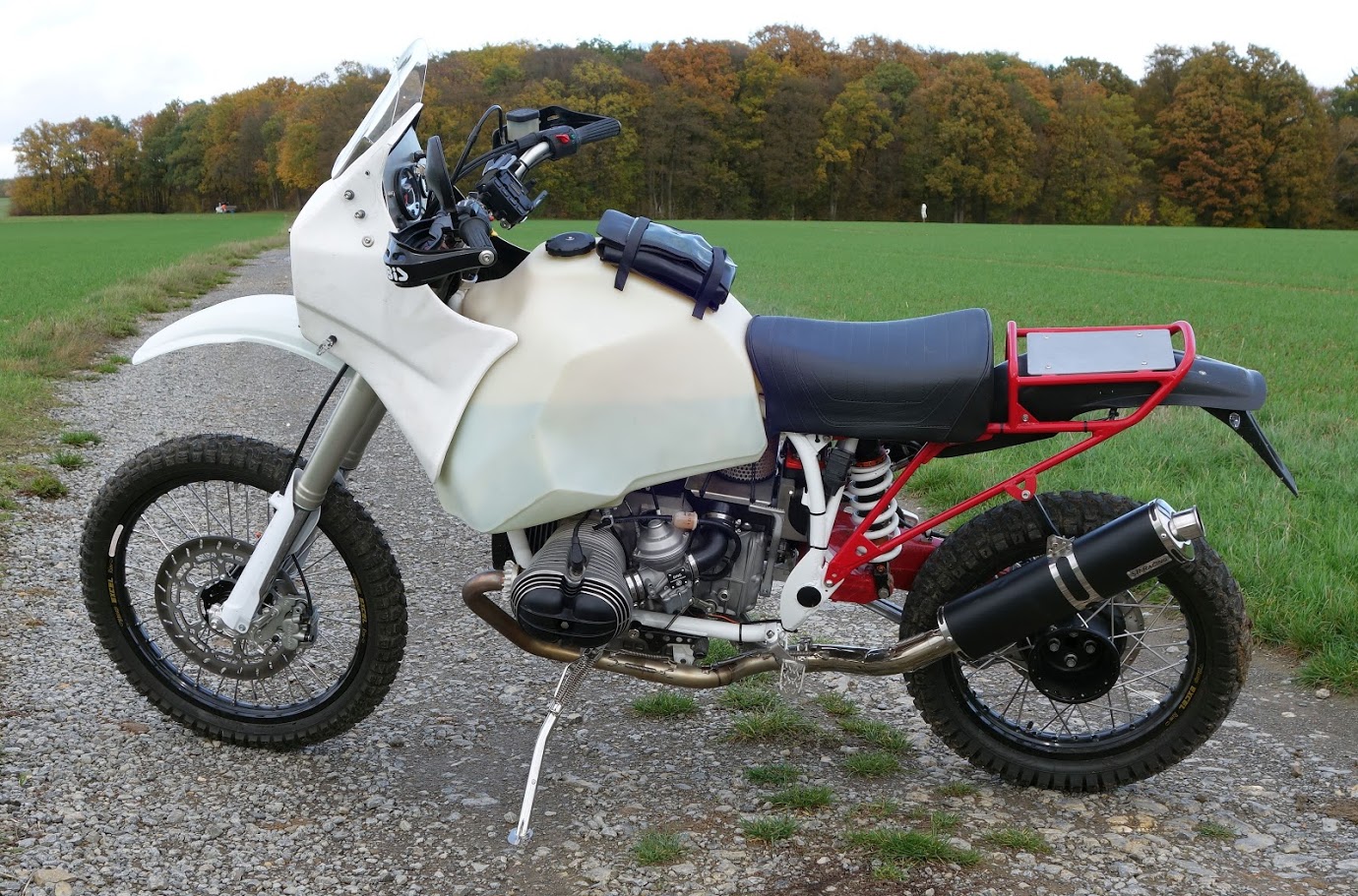

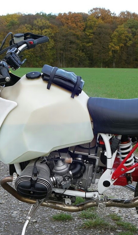

Re: 42 Liter Tank Spritstand
Unkackiert sieht man schon den Stand.
Vielleicht solltest du ein Lackierer mal fragen wie du die Farbe in einem Streifen wegbekommst ohne den Kunstoff anzugreifen.
Die Bilder sind aus dem Netz und dienen zur verdeutlichen das man den Füllstand Unkackiert sieht!
