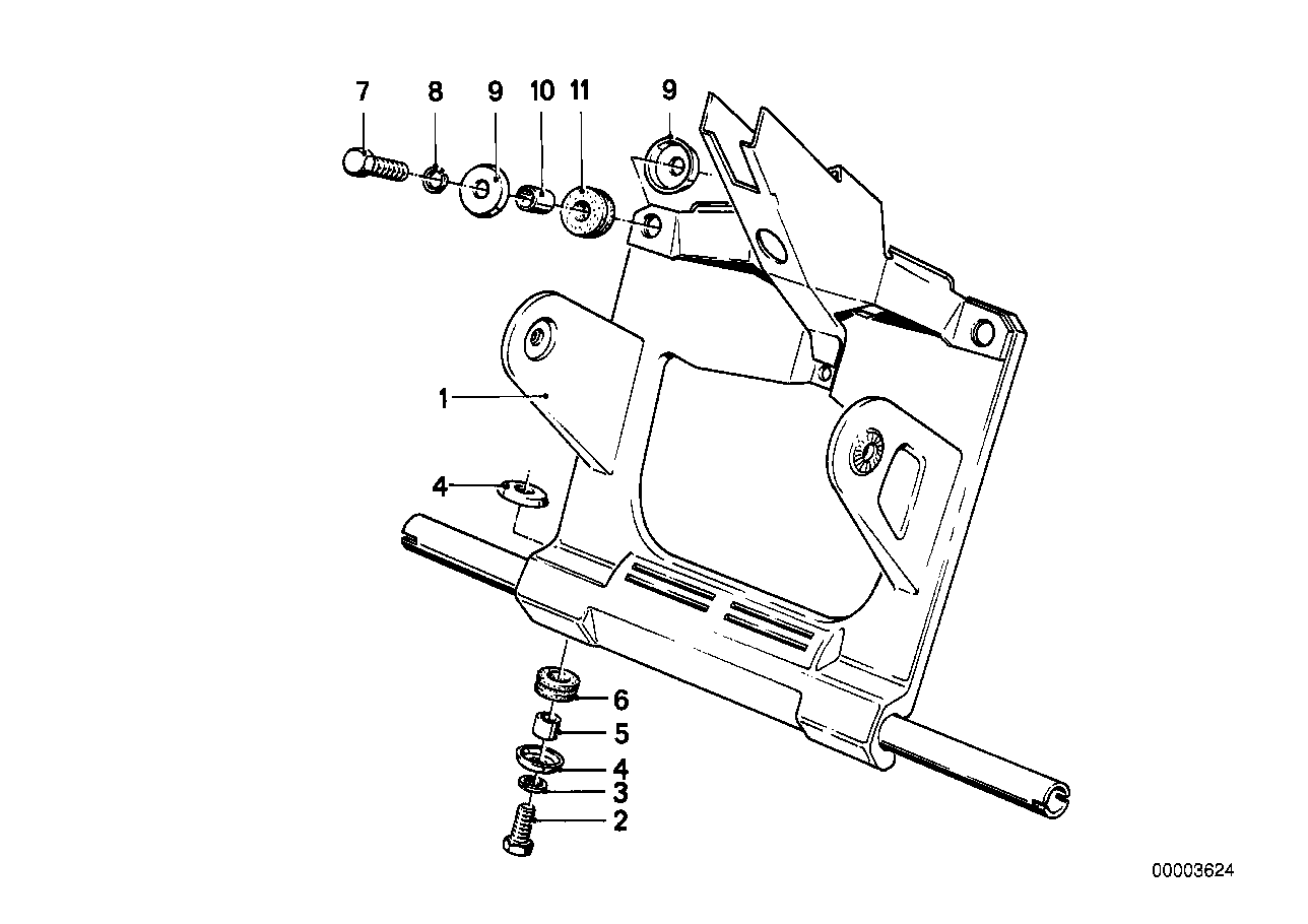

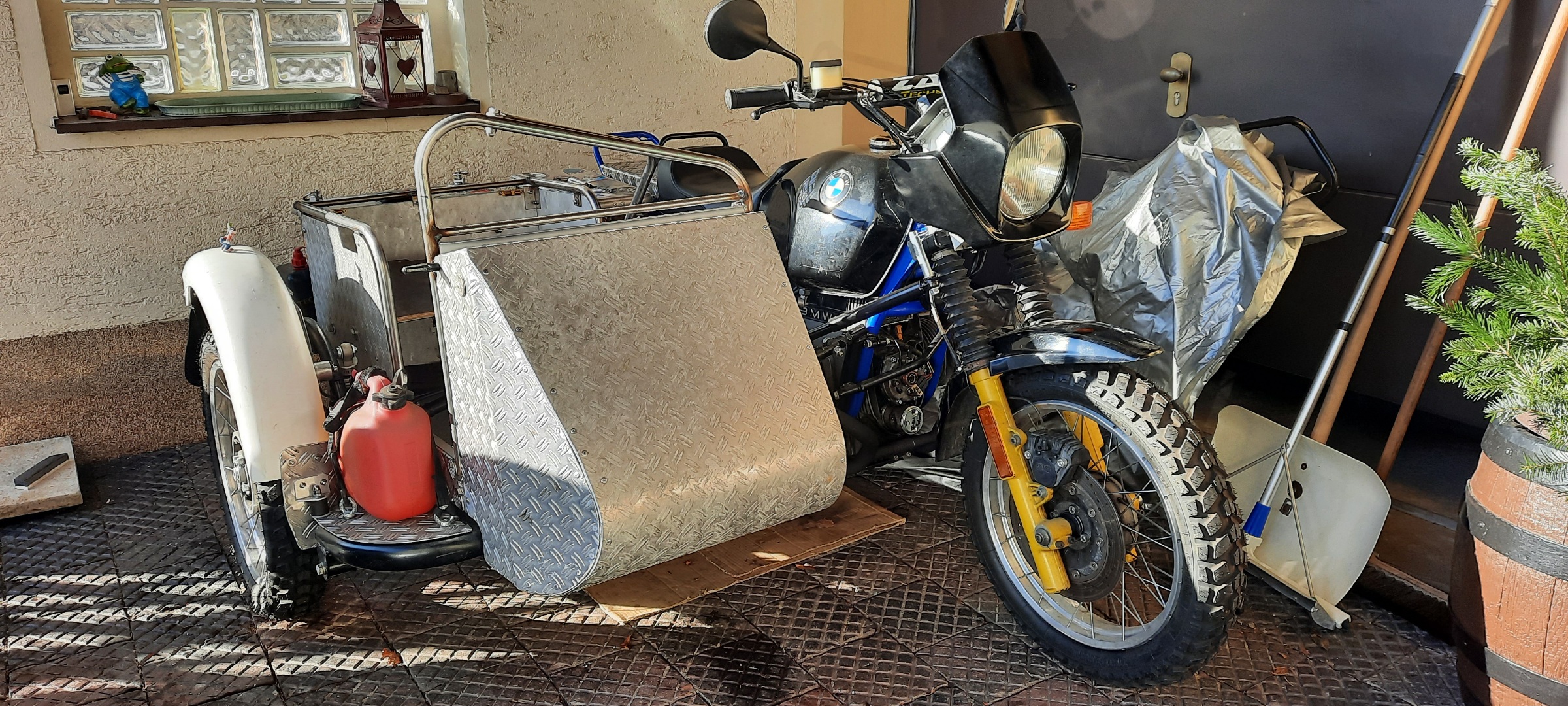

Servus Jörg,
Sowohl das Befestigungsblech, als auch die Verkleidung an sich 'greifen' um den Rand der Gabelbrücke nach unten; wenn ich mich recht entsinne sitzen da sogar je zwei M8er Schrauben; da auch die oberen Schrauben nicht dem Paralever Raster ensprechen musst du da also auf jeden Fall ran. Und: hoher Kotflügel ist doof...
Ich mag die 65er Kanzel recht gern, der Windschutz ist gar nicht so übel. Der 160er Scheinwerfer ebenso, wobei ich - bedingt durch die Problematik mit der Befestigung - die Halter aus Alublech, mit 180er Brontosauriertopf, bzw weitaus hübscher mit R R Chromtöpfle umgesetzt hab.
Mal sehen ob ich hier Fotos rüberbekomme...
Herbert
PS: ich staune grad das du als Native-Elektroniker an mechanischen Instrumenten festhältst

Re: Wiederaufbau der 0619 :-)
Bertl829:
Das war bisher ... solange der Original-Tacho lief, gab es keinen Grund, den rauszuwerfen (ausserdem finde ich, der "hat was" mit seiner archaischen Art ... passt halt zur Q)
Wenn ich den O-Tacho mit Brotdose zu einem vernünftigen (!) Preis finde, mache ich den wieder dran, ansonsten kommt etwas anderes hin - darum bin ich ja für Ideen offen. Und ja, auch Deine Lösung hat was ...
