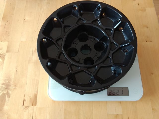

Charly: Das Gewicht würde mich sehr auch interessieren . Da ich ja das Teil im Ganzen bekommen habe, konnte ich die Nabe nicht separat wiegen.
2.128 g
HR-HPN-Nabe-17Zoll-Excel.jpg HR-HPN-Nabe-17Zoll-Excel.jpg (718x)

Danke für die Gewichtsangebe der Radnabe.

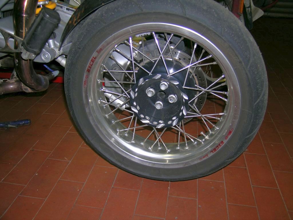

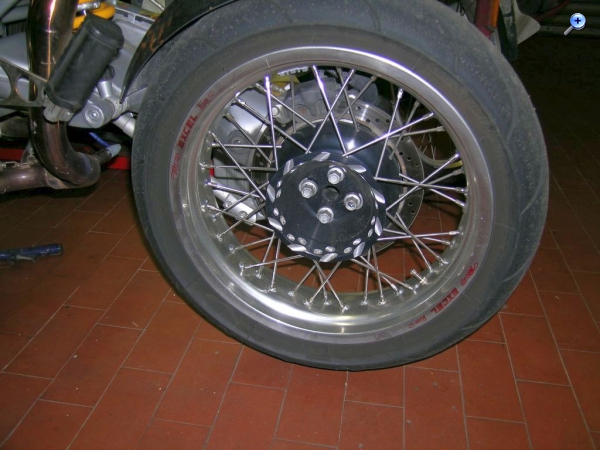

Hallo Jui,
verbaut ist 4.25x17 mit 160/60-17 TT
Versatz hab ich keine Unterlagen mehr zu. Ich schätze mal 15 mm.
Auch keine Unterlagen. Hab aber immer nur mit Menze oder Langstädtler (bikes&wheels) gearbeitet.
Erschreckend an was man sich nach 10-15 Jahren kaum noch erinnert...
Ergänzung: ...deswegen alte Dateien durchforstet: Menze aus Hagen war´s !

Hi Jui,
eingespeicht wurde es bei http://www.radspannerei-sedlbauer.de. Die können ggf. auch bei den Felgen weiter helfen.
Das Rad mit einem Heidenau K73 (160-60) geht ohne Abstandshalter gerade so rein und dreht sich, aber es passt dann kein Blatt Papier dazwischen.
Ich habe es um 8mm versetzt. Die Bremszange musst du aber entsprechend nachsetzen.
Gruß Christoph
