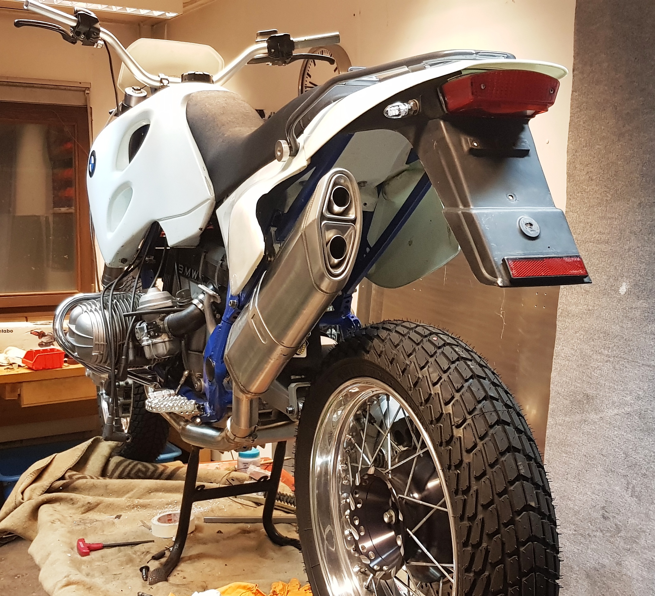

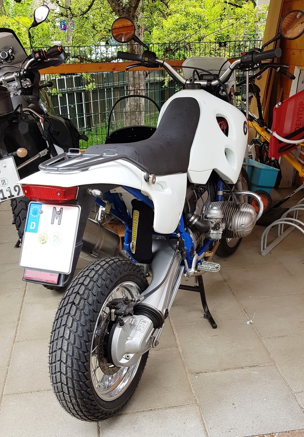

Servus,
komme aus München und bastle nun auch schon 25Jahre an diversen alten Boxern. Eine echte HPN ist mir leider noch nicht untergekommen, tröste mich aber derweil mit meiner Bastelkiste darüber hinweg. Momentan bewegt sich das Projekt auf SUMO Rädern, möchte mir aber noch einen Enduro Radsatz zulegen. Vorderrad ist kein Problem aber ein zweites HPN Hinterrad (siehe Anhang) zu finden (ggf. auch nur die Nabe) ist etwas schwierig. Vielleicht gibt es hier jemanden der das Teil über hat , und sich ggf. davon trennen möchte?

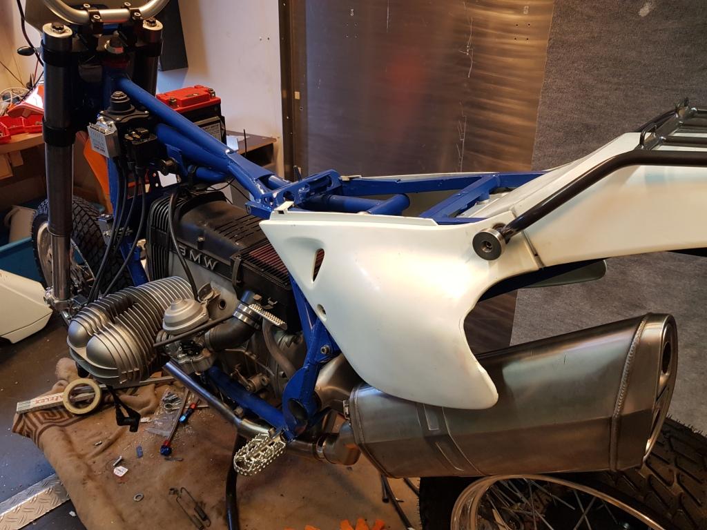

ein schönes Moped hast du dir da gebaut-ist das ein KTM Tank?Den Auspuff hab ich so auch noch nicht gesehen-gefällt mir gut.
Wenn ich das richtig sehe,sind an der Schwingenaufnahme Verstärkungsbleche angebracht-ich frag jetzt mal nicht wer das gemacht hat.

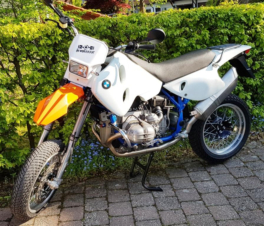

der Tank, die Stitzbank und das Heck sind von einer LC4. Die Gabel von einer KTM 950. Der Motor wurde von einer R65 LS (mit 860ccm Satz) gespendet, leider gibt es im Zubehör keine (?) VA Enduro Auspuffanlage für die kleinen Boxermotoren. Habe deshalb den Krümmer und das Y-Rohr von einer Gletter Sportauspuffanlage entsprechend umgebaut, damit es an den schmäleren Motor passt. Der Endtopf von meiner Husqvarna Nuda (ist ja auch beinahe BMW) passte mit kleinen Änderungen erstaunlich gut.
Der Rahmen wurde von Baldes umgebaut. Die Bleche sind nicht die einzige Änderung am Rahmen.- Soweit ich es weiß wurde er nach einer Anregung von Fritz Witzel optimiert. Im Vergleich zu meiner alten G/S, habe ich mich deutlich verbessert, aber es wäre mal interessant zu erfahren in wieweit es noch zu einer orginal HPN fehlt.
Ein 18" Rad zu finden wäre optimal, auch mit Schlauch könnte ich gut leben , aber ich fürchte das Hinterrad wird eines der wenigen Neuteile werden.

dein Moped gefällt mir sehr gut. Sieht super aus und alles paßt optisch sehr gut zusammen. Klasse, auch wenn es keine HPN ist. Aber Herr Baldes macht auch eine super Arbeit.

Dein Moped gefällt auch mir sehr gut. Ich habe auch schon mal mit einem etwas breiteren Hinterrad geliebäugelt. Sieht schon super aus.
Wer hat dir das eingespeicht?
Weißt du, um wie viel es in eine Richtung evtl. versetzt gespeicht wurde?
Wie breit ist die Felge?
