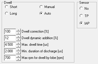

ich interpretiere das hier im Sinne "Ladezeitensteuerung":
Was mich auch immer wundert, warum er bei "Auto" all die Werte ausgefüllt anzeigt, als hätte ich sie eingetragen. Und dann so glatte Werte ? Konnte auch nicht beobachten, daß die sich im Betrieb ändern.

Würde ich auch so interpretieren. Jedenfalls wollen die das wohl so verstanden wissen.
Wie diese Art von Ladezeitregelung wirklich funktioniert erfährt man nicht.
Wäre mal interessant zu sehen was die da woraus berechnen. Gibt´s da erhellendes im manual ?
Man kann da jedenfalls was einstellen. WAS? Keine Ahnung.
Eine max. Ladezeit von 4,5 ms - wie im Besispiel oben - kann ich jedenfalls nur einstellen wenn ich weiß welche ZS mit welcher Induktivität und Impedanz ich verbaut habe.
"Auto"matisches erkennen kann ich mir gar nicht vorstellen bei der Igni.
Dazu bräuchte man schon eine Meßsensorik, die vor dem Start prüft welche Art von ZS dran hängt.

In deren Manual ist dazu sicher nix, aber der Liam aus NZ down under (Link weiter oben) hat ein sehr viel ausführlicheres Manual verfaßt, ich werde da mal nachschmökern. Es gibt auch noch weitere echte Kenner der Materie, die sich sicher demnächst in der einen oder anderen Form äußern werden - vielleicht taucht dann dazu was auf.

Ich vermute, daß sie genau das tun. Mal einen Meßpuls durchschicken könnte ich mir schon vorstellen.
