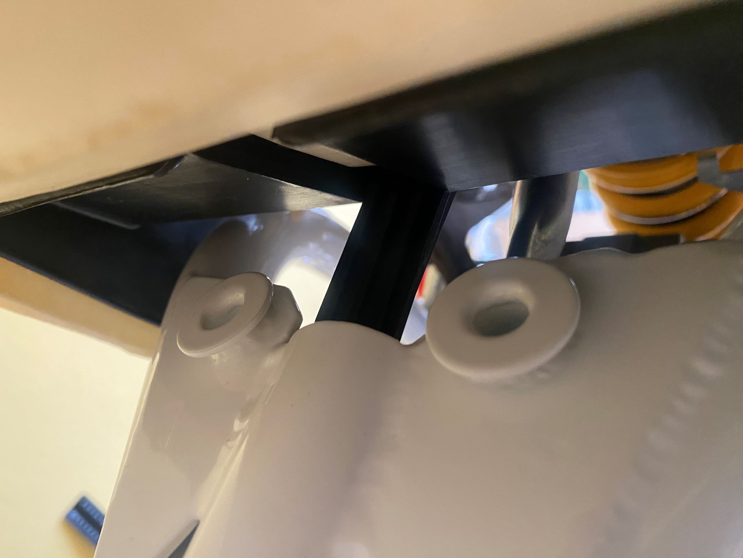

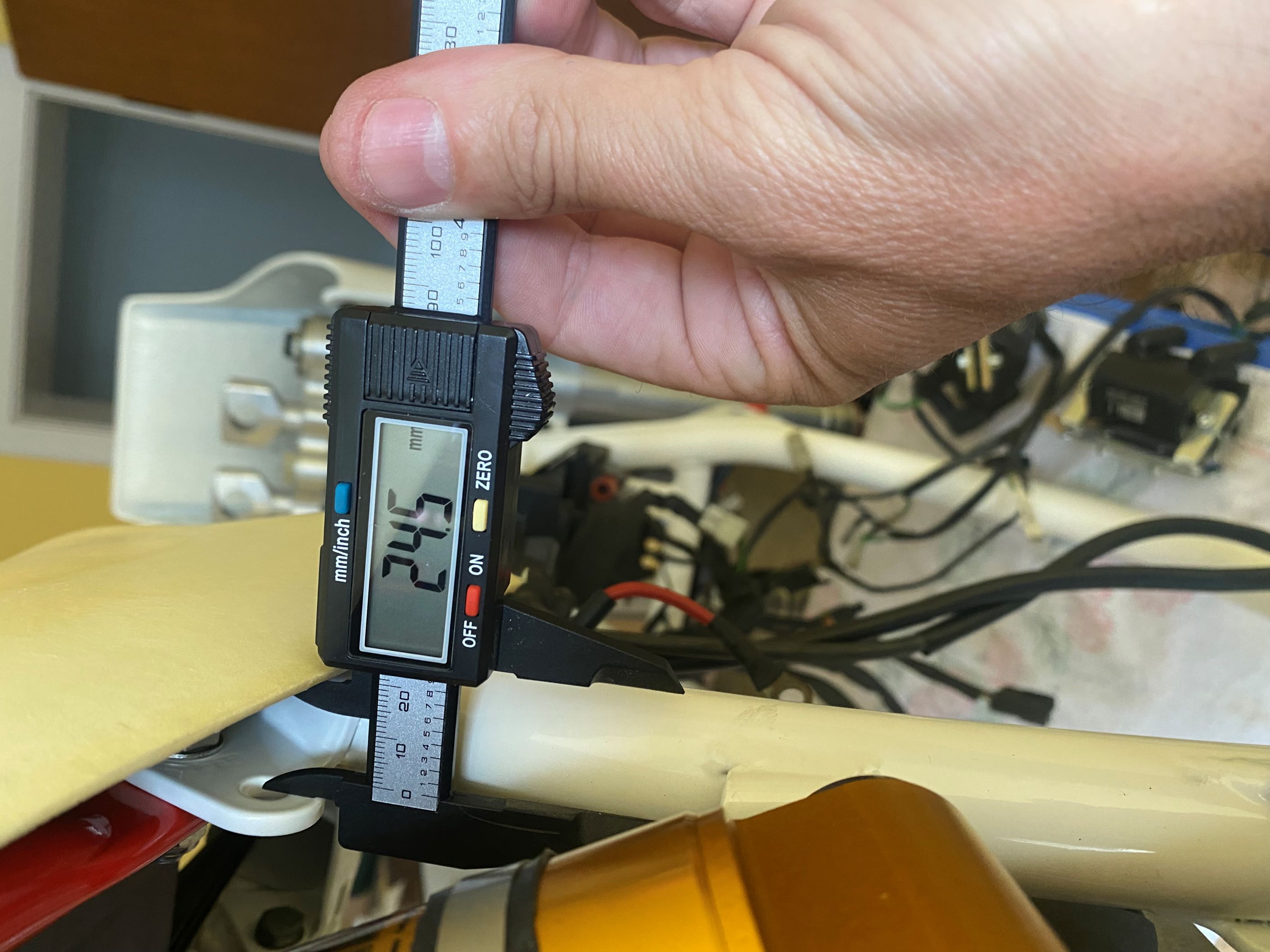

Hab jetzt mal die G/S Sitzbankschale (neu von Siebenrock) auf das G/S-Heck (v. HPN für Sportumbau) gelegt:
So viel Luft zwischen Rahmenrohr und Sitzbankrand? Ich würde mal sagen pro Seite ca. 20mm! wird das nicht mal wackelig, oder die Belastung für den Sitzwannenhalter vorne zu groß? Denke da z.B. an zwei Personen und Passstraßen, dauernd links/rechts Kurven....
Der Zapfen, der vorne ins Rahmenrohr kommt, geht auch nicht weit rein...ich könnte bei der Montage vom Sitzbankschloss noch mit längeren Schrauben die Sitzbank etwas vor/zurück setzen...
Was meint ihr?

Sorry, aber ich versteh Dein Problem nicht ...
In der Sitzbankschale müssen unten Gummipröppel drin sein.
Die Pröppel müssen auf dem Rahmen aufliegen, insbesondere
die Mittleren auf dem Querrohr. Der Rest ergibt sich.
Der vordere Schniedel is für'n Spaß.
Sitbankschloss muss dann zur Lage der Pröppel (Querrrohr!) montiert werden.
Zur Befestigung würde ich auf jeden Fall den "Kugelkopf"-Satz von HPN montieren.
Viel Erfolg!
