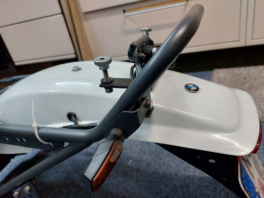

RQ65
Re: Welche Sitzbank auf HPN G/S-Heck
Hallo Peter
ich habe an meiner G/S das G/S Heck mit den Streben.
Da ist der Halter und für das Sitzbankschloss dran und es passt der originale Sitzbank
Thomas
Das Schloss am Rahmen muss man sich halt rechtzeitig wünschen, sonst ist das nicht da ...
Ich hab auch ein's dran
