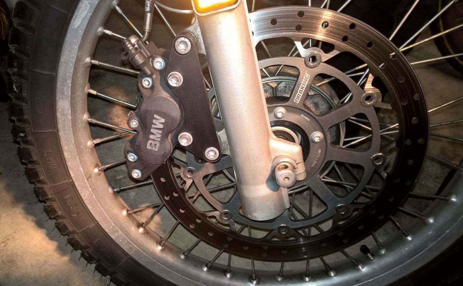

Hi,
welche Gabel hast Du denn drin? Ich hab in meiner G/S folgende Bremse drin:
- BMW EVO (Brembo) Vierkolbensattel BMW Sachnummer 7673590 bzw. 7684960 (neu ca. 400EUR, gebraucht aus R1200GS ab 50EUR zu bekommen)
- Braking STX66 Bremsscheibe ø320 (eigentlich für Ducati), halte ich für deutlich besser als die HE-Scheibe (weil echt schwimmend gelagert) (ca. 140EUR)
- 13er Handpumpe (wie R100GS) und Stahlflex
- Adapter Bremszange an Gleitrohr und Adapter Bremsscheibe an G/S Nabe habe ich selbst mit CAD konstruiert und aus hochfestem Alu fräsen und eloxieren lassen (ca. 250EUR wenn man jemanden kennt)
Bremst klasse. Ein Kollege hat sich seine G/S inzwischen genau so umgebaut und ist auch happy damit. Wenn jemand Zeichnungen der Adapter zum Nachbau benötigt, kann er sich gerne an mich wenden.
Gurß
Markus

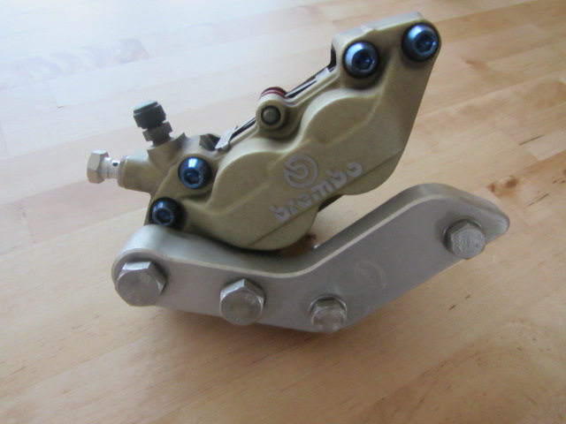

Danke für euer INterresse und eure Antworten.
Momentan ist bzw. war verbaut, da Moped komplett zerlegt:
Marzocchi Magnum mit Gletter Brücken, G/S Vorderrad, 320ger Scheibe und 4Kolben Brembo Sattel (von Ducati - glaube ich), mit Adapter von Gletter (vgl. Foto), Stahlflexleitung und GS Bremzylinder.
Da ganze war eine Gletter G/S
Nun soll es eine HPN Sport werden. Ich habe dazu einen 100 GS Rahmen gekauft und möchte vorne die 48ger Whitepower verbauen.
Da passt dann eben auch der Adapter für den Bremssattel nicht mehr. Daher hat mit Herr Pepperl zu oben genannter Serien-Lösung geraten
Gruß Jui
