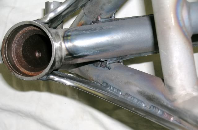

Hallo in die Runde,
Frage, wurden bei der Rahmenverstärkung im unteren Bereich Lenkkopf / Unterzüge die zusätzlichen Bleche von der Innenseite her eingeschweißt?
Ich habe ein Bild angehangen was die Ansicht von unten zeigt, bisher habe ich nur lackierte Rahmen gesehen, wo das kaum zu erkennen ist.
Kann mir einer von euch bei dieser Frage helfen, und vielleicht hat einer von Euch weitere Bilder von diesem Bereich.
Danke schon mal
BG Thomas aus DT
HPN_Rahmen_steuerkopf_unten_gr.jpg HPN_Rahmen_steuerkopf_unten_gr.jpg (114x)
Mime-Type: image/jpeg, 74 kB
10.04.25 08:51
Ekki
Re: Verstärkung unterhalb Lenkkopf
Moin Thomas,
die Bleche werden von innen eingeschweißt; das ist korrekt.

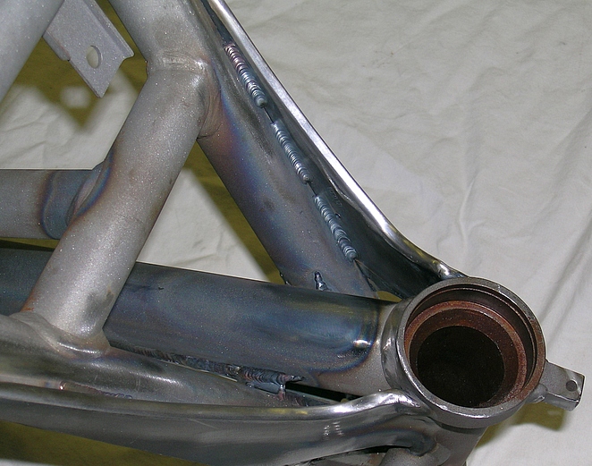

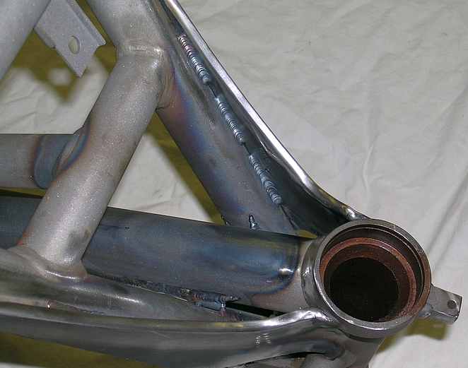

Hier ein anderes Bild vom Lenkkopf, unlackiert:
und ein älteres, andere Perspektive:
