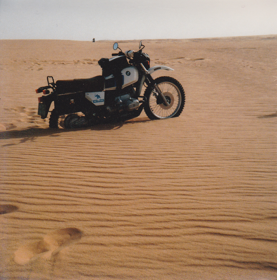

Hallo Toschi,
es kommt ganz auf Deine Ansprüche an. Lange Federwege braucht es nicht unbedingt, es sei denn Du willst wie Gaston Rahier durch Afrika pflügen.... Ich war in Marokko und Tunesien. Damals noch mit einer seriennahen R1100 GS. Auch offroad geht.
Welchen Teil von Afrika willst Du bereisen? Wie hoch ist der Offroadanteil und wie sehen Deine Beladungspläne aus. Ein Bekannter von mir hat auf einer serienmäßigen R100GS ein ganzes Jahr lang Südamerika bereist. Ohne Probleme.
Ein Lima-Rotor ist wichtiger als ein verstärkter Rahmen zum weiterkommen. Eine HPN-Basis (Serienfederwege. verstärkter Rahmen) tut's auch mit Serienmotor für so eine Reise. Kannst uns ja mal Deine Pläne offenbaren.
Boxergrüsse aus dem Sauerland
Andi

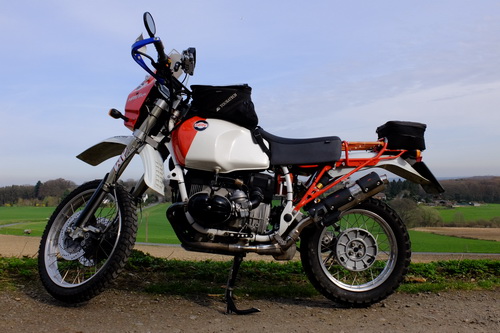

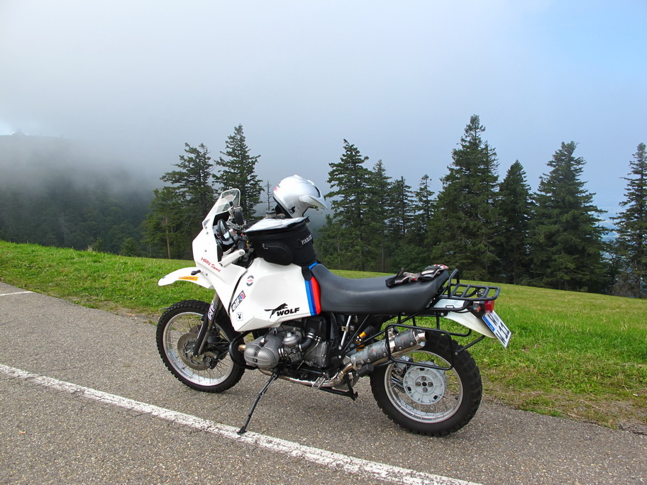

Hallo Toschi,
Die HPN-WP-USD-Gabel kannst Du in 3 Federweglängen für die GS bekommen, in 220 mm als Federweg für das Serien-Paralever-Fahrwerk , als 250mm Federweg für die 1150er Schwinge und als 300mm mit der 1100er Schwinge .
Meine ehemalige rot-weisse HPN 632 hatte ein 220mm Serienfahrwerk, die weiße HPN 750 hat 250mm Federweg und Zentralfederung für die 1150er Schwinge, das bedingt aber auch einen erheblichen Umbauaufwand. Ich glaube auch nicht, das Du innerhalb von zwei Jahren eine GS bei HPN umgebaut bekommst. Wir sind alle gespannt , was Du machst, halte uns auf dem laufenden.

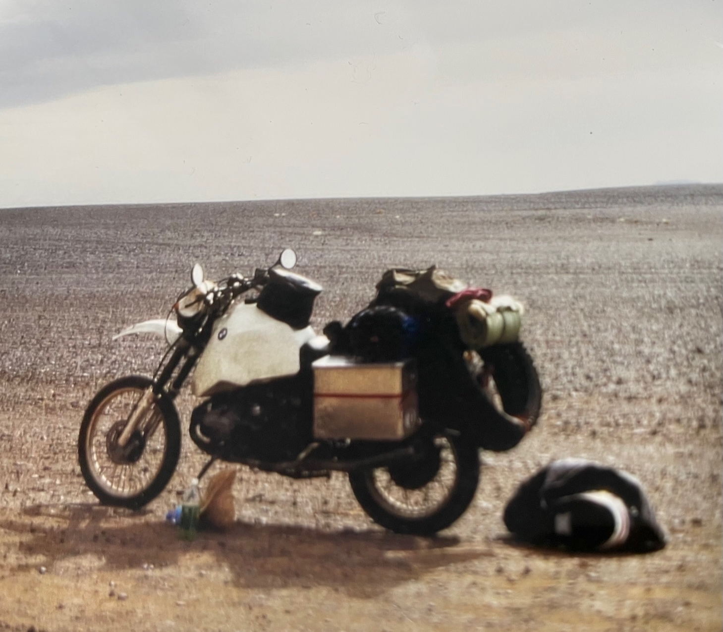

Toschi
Re: Umbau HPN Basis?
Hallo liebes Forum!
Danke für die freundlichen und hilfreichen Antworten! Ja, genau die auf Kleinanzeigen offerierte Basis ist für mich von Interesse.
Dank auch an Motorradtoskana für die Infos mit den Gabeln!
Tuermer bringt es auf den Punkt: Auch ich werde nicht jünger und meine Beine auch nicht länger…
Und das Bild von HPN Nr. 632 kommt meinen Vorstellungen schon sehr nahe…
Lange Federwege hatte ich schon Ende der ´90er, damals hatte ich meine G/S mit einer Husky-Gabel und Römerschwinge umgebaut, mehr gab das Portemonnaie nicht her und gehalten hat sie in ganz Westafrika inklusive Salto in der Sahara von Mauretanien…
Die 93 cm Sitzhöhe waren damals kein Problem, bin ja gefahren und nicht neben dem Moped hergelaufen….
Zum allgemeinen Vergnügen ist ein Bild angehängt, Bildqualität nicht so toll, war ja 1997 alles noch analog.
