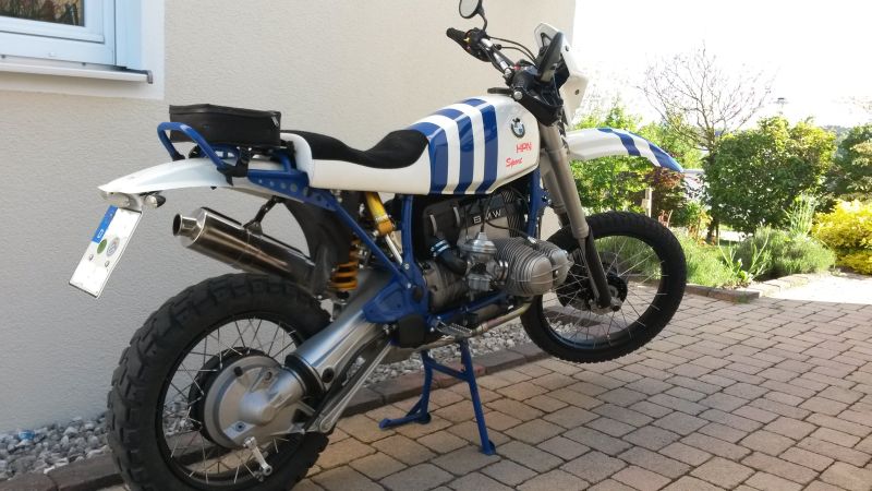

so eine HPN ist ja - wenn auch perfekt - irgendwie nie ganz fertig.
So bin ich im Moment dabei auf Bremsscheibe umzurüsten.
Ausgangsbasis ist die 1100er Schwinge (Innenleben neu gekauft bei HPN) mit einem 34/11 Antrieb einer 100 GS.

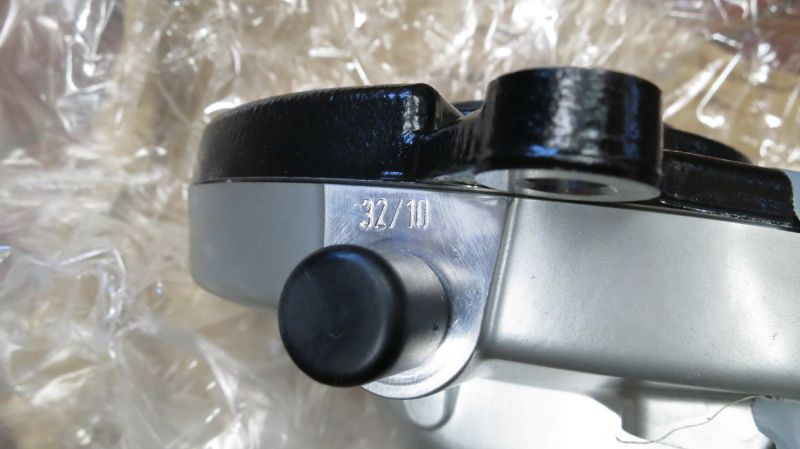

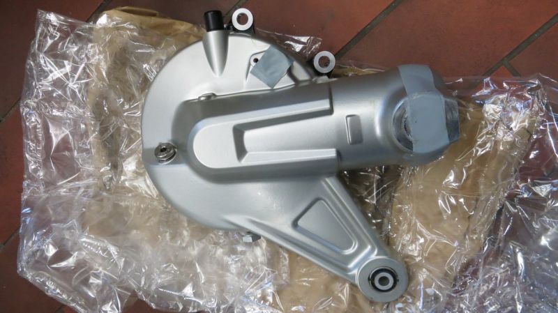

Einen Antrieb 32/10 von einer 850GS, ein HPN Hinterrad mit Rallyenabe seit ein paar Tagen , Bremsscheibe, Bremszange.
Meine Frage:
Kann ich den Endantrieb der 850ger so ohne weiteres auf die vorhandene Welle von HPN stecken auf der ja jetzt der andere Antrieb derb 100GS sitz oder muss da irgendetwas geändert werden.
Muss der Bremshebel abgeändert werden?

HPN2.jpg HPN2.jpg (674x)
Mime-Type: image/jpeg, 78 kB
Antrieb1.jpg Antrieb1.jpg (593x)
Mime-Type: image/jpeg, 88 kB
Antieb2.jpg Antieb2.jpg (636x)
Mime-Type: image/jpeg, 62 kB

Antwort: ja funtioniert.

Die Lager sitzen im HAG dort wo auf dem Foto das Gafatape in grau drauf klebt.
Soll man angeblich immer mit erneuern.
Da der Festlagerbolzen mit grün eingeklebt ist musst du beim ausbauen mit ca. 100°C warmer Luft aus deinem Steinl drangehen,
sonst wird das nichts mit dem Ausbau. Der einstellbare Lagerbolzen ist glaube ich auch mit grün eingeklebt.
Da geht dann eher das Gewinde in der Schwinge drauf bevor sich etwas bewegt ohne genügend Temparatur.
