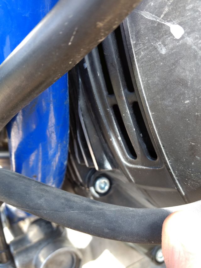

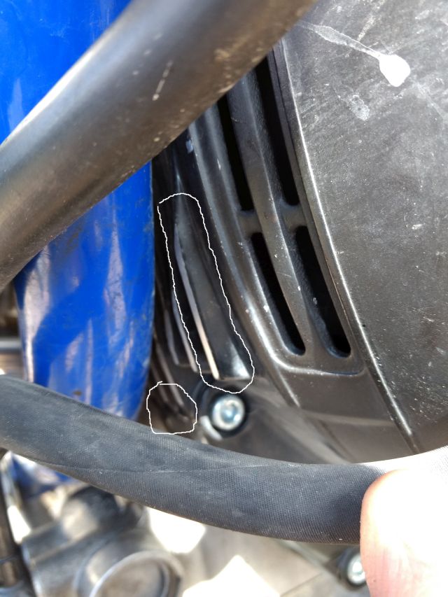

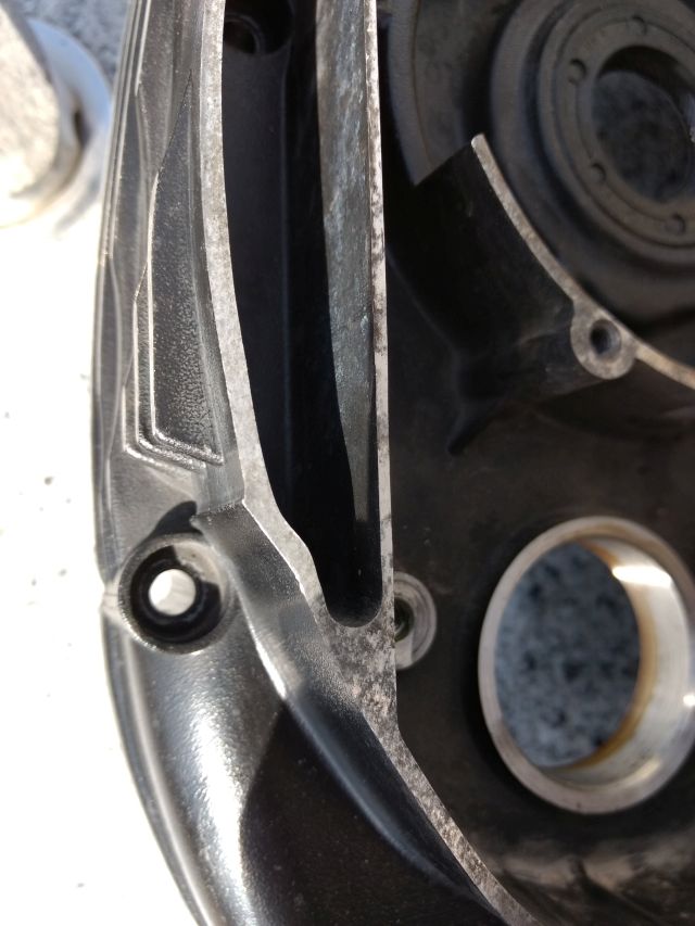

ich habe mal nachgemessen. LV hat die Distanzscheibe 10mm und RV knapp 3mm. Ich kann mir aber nicht vorstellen, dass da schon mal jemand was gemacht hat. Ich habe meine Q vor drei Jahren gekauft. Da war sie erst ein Jahr und 5000km alt. Und auch beim Tausch des Kettenkastendeckels löst HPN doch nicht die Motorbolzen, oder?
Ich habe mal ein paar Bilder angehängt. Das Nachmessen ergab z.B. bei dem aktuell montierten Deckel eine ca. 2mm ausladendere vorderste Kühlrippe.
Und auch weiter hinten unten baut der eine Deckel etwas breiter.
Muss doch mal im ETK nachforschen.
