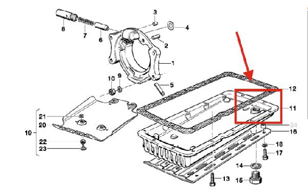

Die (innen komplett glatte und sehr flache) Ölwanne hat ZWEI Ablassschrauben: eine senkrecht nach unten, 18x1,5 Gewinde und eine nach hinten, 14x1,5 Gewinde. Letztere ist Abgerissen.
So eine Ölwanne hatte bisher noch keine meiner Kühe, ich hatte es dem frühen Baujahr 02/1988 zugeschrieben. Der Anruf nach einer Ersatzschraube bei BMW ergab - diese Ablassbohrung gibt es nach Fahrgestellnummer gar nicht, damit auch keine Schraube. Ersatz wird jetzt irgendeine Getriebeablassschraube irgendeines Modells mit gleichem Gewinde, die mir der rausgesucht hat.
Ich lerne ja gerne dazu - gab es in diesem frühen Baujahr der Paralever unterschiedliche Ölwannen? (Yeti?)
Realoem sagt:
Mich erinnert das Ganze an meine Drittanbieter-Planschwanne. Die hat auch zwei Stöpsels, und auch einen hinten - aber den anderen seitlich.

warum läßt Du das Öl denn nicht da ab, wo BMW es vorgesehen hat ??? Das da hinten ist keine Ölablassschraube, sondern der Geber für das Ölthermometer. Diese Ölwanne gab es nicht bei BMW. Es gibt sie nur ein Mal ! Ich zeichnete die Partie selbst und ließ mir das Auge von einer sehr kompetenten Firma reinschweißen. Der Zweck war, daß das Öl weiter da abgelassen wird, wo BMW es vorgesehen hat, der Geber geschützt sitzt, niemand an dem dürren Öltemperaturgeber rundreht und genau das nicht passiert, was nun eintrat .
Ich habe mir die Zeichnung angesehen. Sie stammt vom Dezember 1988, also von vor fast 27 Jahren, als der Umbau auf Ø97mm stattfand ! So lange hat das mit einem einzigen Geber anstandslos funktioniert !

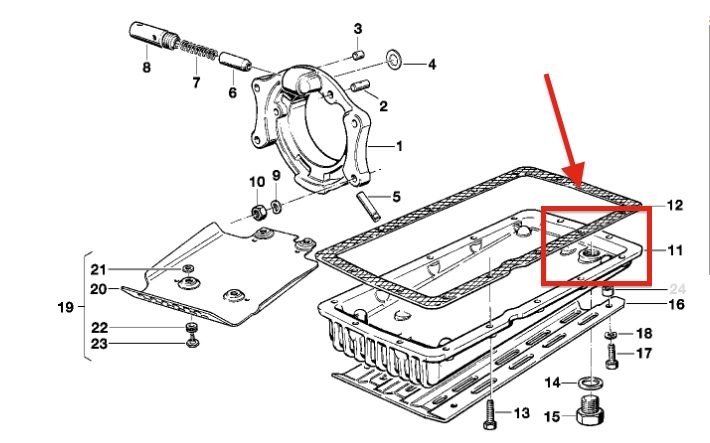

Zwei Ablaßschrauben ???
Hallo WP,
also ich sehe in der Explosionszeichnung nur eine Ablaßschraube, nämlich das Teil Nummer 15. 13 und 17 sind 6mm-Ölwannenschräubchen. Was sollte denn eine zweite seitliche Ablaßschraube bezwecken ?
Gruß Yeti.

Korrekt - da ist nur eine Ablass-Fürbitt-Schraube drin! Die Info für Jens ;)
Aber die HPN-Wannen haben derer zwei! Weshalb? Ich habe das nie rausfinden können ... und auf dem kurzen Dienstweg Rudi (Kallenbach) oder Klaus (Gewürzerl) direkt zu fragen, fehlten mir bisher Muße, Gelegenheit und Notwendigkeit.
Vielleicht - ganz ketzerisch - damit man einen Ölwechsel sowohl am Hang mit Vorderrad nach vorne als auch mit Ablage auf dem Seitenständer bewerkstelligen kann ... ?! ;)
Bei meiner HPN/Q-Tech-Wanne mit zwei (2!) Ablassnippels ginge das tatsächlich. Die Frage "Deich an der Nordsee" oder "Ligurische Grenzkammstrasse" wäre somit hinreichend beantwortet - aber wer möchte unter solchen Bedingungen schon ersthaft sein Öl wechseln - ohne Not?
Schlauere Menschen wie die besagetn Twins Klaus P. & Rudi K. würden dazu sicher auch ebenso Schlaueres von sich geben können. Frage ist nur, ob das Jens hilft - ab ist ab

Es gab noch mindestens eine weitere derart umgeschweißte Ölwanne. Für den anstehenden Island-Urlaubs hatte ich 1989 an die Rückseite der Ölwanne meiner damaligen 1979er /7 auch einen Butzen für einen zweiten Abgang nach hinten aufschweißen lassen und nach dem Planfräsen ein Gewinde M18x1,5 reingebohrt, um den Öltemperaturgeber in eine halbwegs sichere Umgebung zu bringen.
ARAL:
Die seitlichen Schrauben kenn ich auch von der HPN-Wanne, der TT-Wanne und der Siebenrock-Wanne. Über den Sinn der seitlichen Schraube hab ich allerdings auch keine Erkenntnisse.
Die Schraube wird wohl der Platzhalter für einen Öltemperaturgeber sein, ich bezweifle, daß jemand bei der HPN-Wanne zum Ölablassen hinter der Seitenständeraufnahme rumfuhrwerken möchte.
