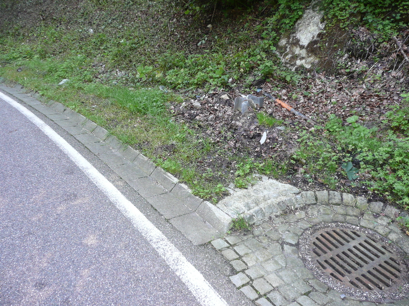

Als ich 2009 mit der Fazer dämlich auf eine Ecke zu fuhr und erschreckt in die Bremse griff, da stand das Vorderrad und ich lag seitlich auf der Straße. Wer weiß, wie das mit ABS ausgegangen wäre. Vielleicht wäre das Rad am Bordstein stehen geblieben und ich oben drüber dahinter auf die Reste von so etwas wie Leitplankenbefestigung
- keine gute Aussicht. Glück ist wichtiger als die neueste Technik
