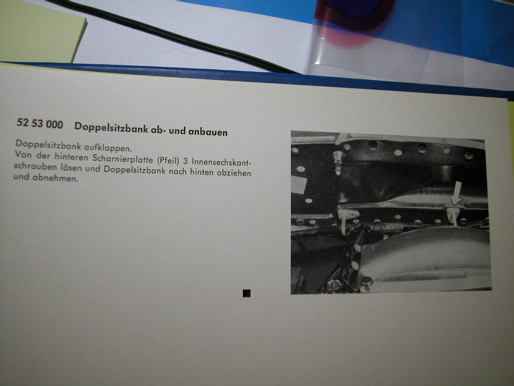

Steh grad neben dem harald und wollte "rasch" den sattel abnehmen...
R100rs bj78 (rundlufi) mit seitlich klappbarem sattelsattel : geht das tatsächlich nur, wenn man bei der hinteren halterung die 3 schrauben löst???
Erschwernis: die schrauben sind SEHR rostig und der sattelunterbau mehr als nur morsch. Blätterteig ist stabil dagegen...

Hi Karin,
du vermutest richtig. Hintere Halterung weg- Sitz nach hinten abziehen.
Gruß Peter
DSCN3657.JPG DSCN3657.JPG (548x)
Mime-Type: image/jpeg, 97 kB

Moin Karin,
für /5 hat Peter recht, bei /7 geht es auch ohne Schrauben, bei den Sitzbänken ab Modell 1981 sind beide Scharniere angenietet.
Sitzbank nach hinten schieben und aushängen, dann halb wieder zuklappen und nach oben weghebeln, der Blechrahmen mit dem Bürzel eckt dabei etwas am Rahmenheck an, man muß da je nach Alter und Erhaltungszustand etwas sanften Nachdruck geben.
