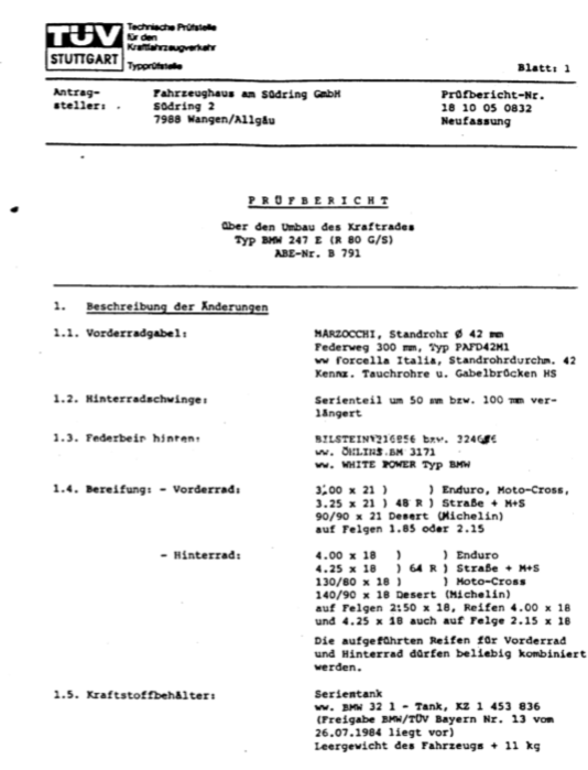

10.03.20 19:20
Re: Reifengröße für 18 Zoll Hinterrad?
da gibt es doch das Gutachten von Schek mit 140/90x18. Siehe Anhang.
Aber so wie ich es sehe gibt es in der Größe auch keine Reifen mehr.
Schek_01.png Schek_01.png (540x)
Mime-Type: image/png, 73 kB
10.03.20 21:14
Ulme
Hey Udo, das ist ja COOL!
Vielen Dank fürs Teilen der antiquarischen Kopie, das weckt schöne alte Gefühle bei mir.
Aber Tatsache, durch die Bindung an Michelin Desert siehts auch hier duster aus.
Wenn es stimmt, und so sieht es leider auch laut Klaus Pepperl aus, dass die Geschichte mit dem M&S Aufkleber im Cockpit nicht mehr zulässig ist, fällt auch mein TKC 80 in sämtlichen Breiten flach.
Dann bleibt am Ende wirklich nur noch der Heidenau Scout in 120/90 S18 über, dessen schräges Traktorprofil mir an der stattlichen HPN so ganz und gar zusagt. :-(
Ich will doch nur ein legales klassisches Blockprofil, mit dem ich im Gelände und auf den Anfahrtswegen dorthin halbwegs glücklich werden kann.
