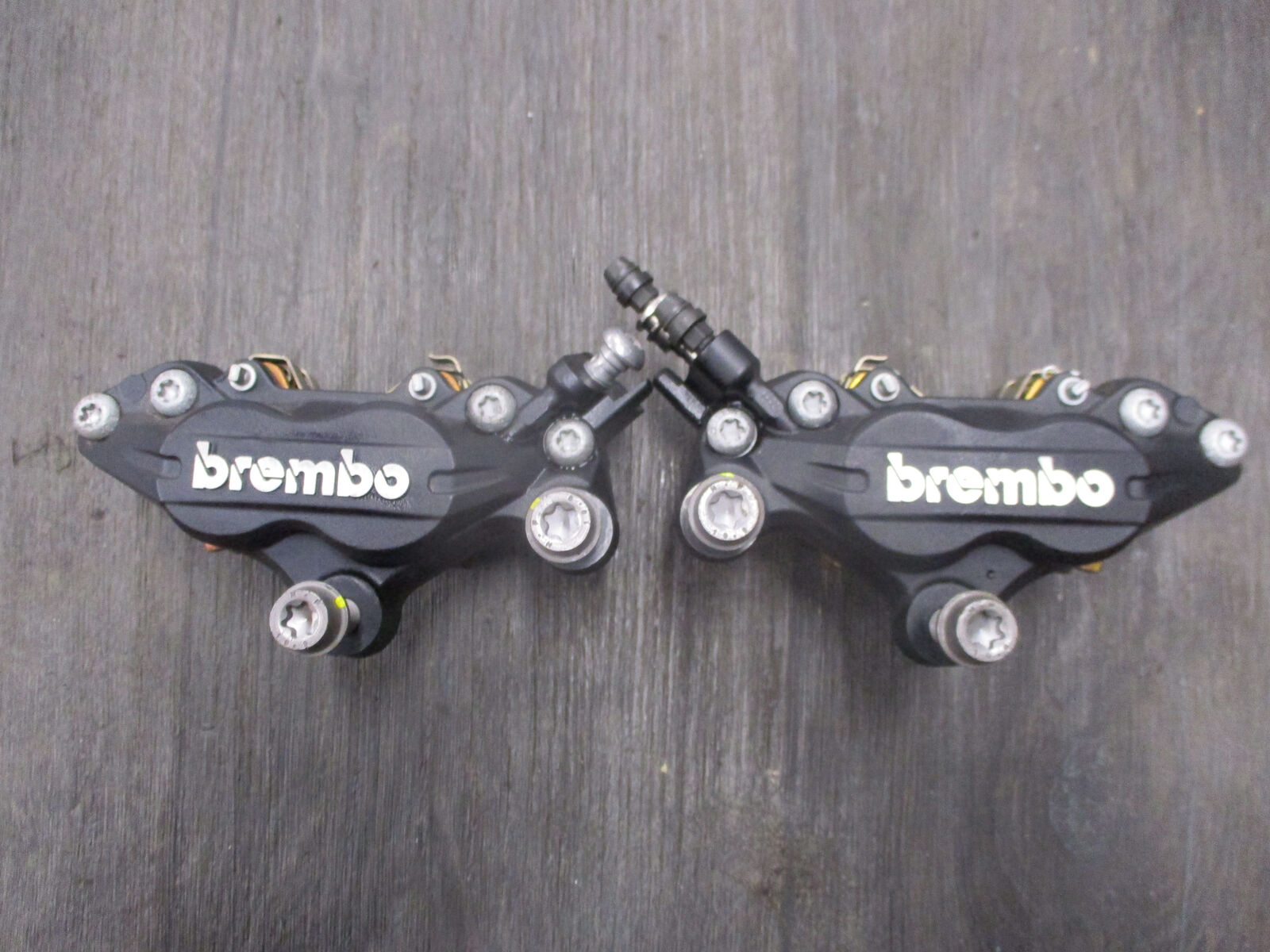

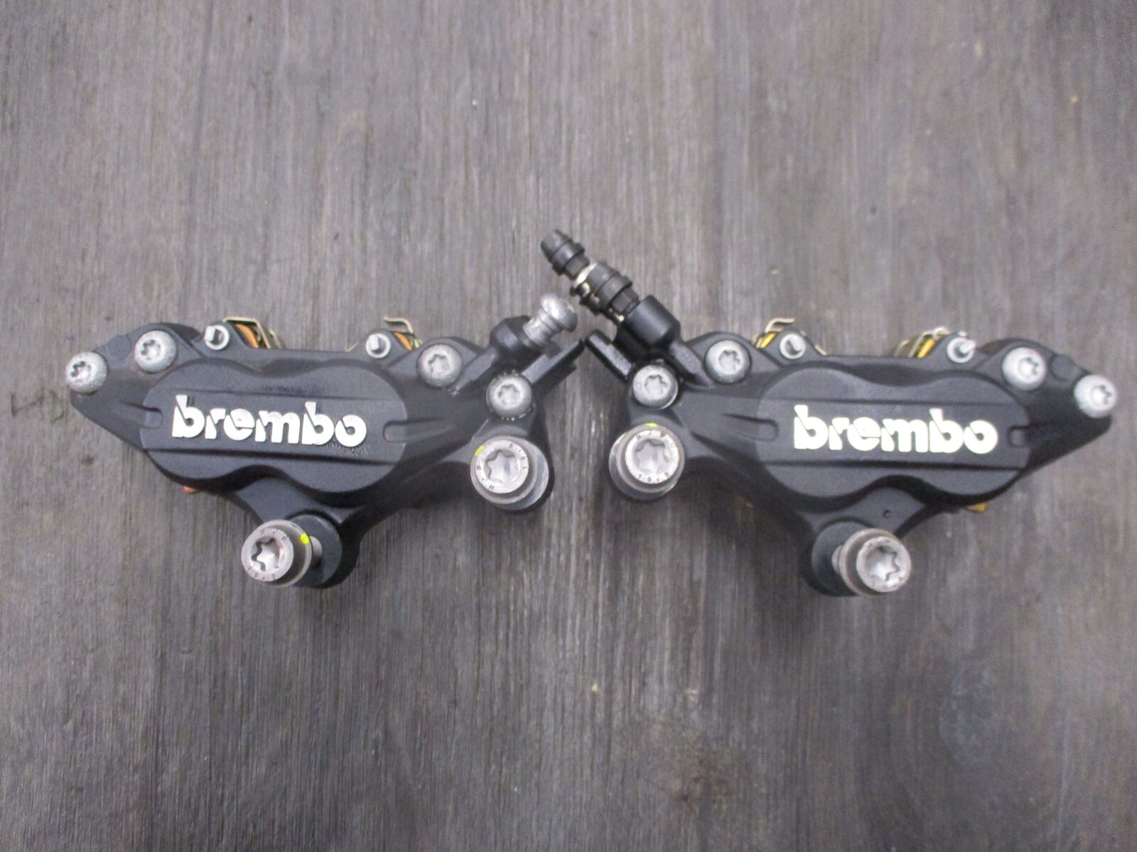

Alternativ könnte man auch die Bremszangen der RNinet Scrambler/Racer/Pure/Urban nehmen. Die sind noch axial verschraubt. Aber das Lochmaß müßte ich erst messen. Hier ein Bild aus dem Netz. Die Zangen gibt es für kleines Geld.
Bremszangen Rninet.jpg Bremszangen Rninet.jpg (171x)
Mime-Type: image/jpeg, 246 kB
21.12.22 00:15
Re: Radiale Bremspumpe?
Nicht schlecht - die wären nochmal leichter, 721 g.
