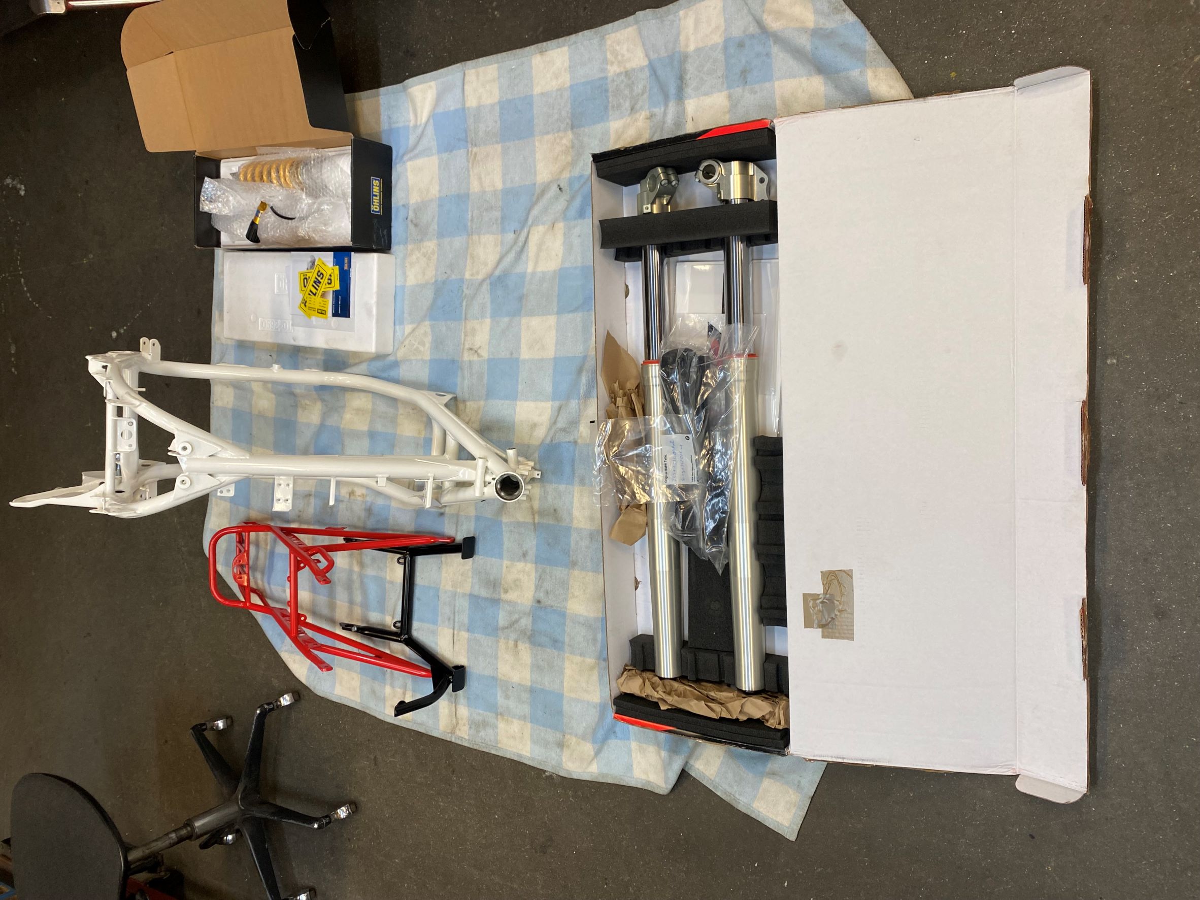

Ich war also vor kurzem bei den beiden Bärtigen in den heiligen Hallen und habe Klaus u.a. auch nach seiner Meinung zu radialen Bremspumpe gefragt Er kennt das mehr von Straßenmaschinen, zweifelte den Nutzen für eine HPN an, war nicht davon begeistert (Rattenschwanz des Umbauens), haben sie nie gemacht,.....Ende der Diskussion!
Da ich aber nun das Glück habe, nach 6 Jahren Wartezeit (!) meine neuen HPN-Teile wirklich bekommen zu haben, stellt sich für mich nun die Frage nach dem Aufbau...ich denke, da könnte man ein neues Thema starten; da wir aber nun noch bei der Bremsanlage sind:
Welche würdet ihr empfehlen (ist ein Sport-Aufbau, soll auch zu zweit genutzt werden).
Schönen Abend noch,
(Im Bild ein typisch adventlicher Gabentisch bei HPN!)

Re: Radiale Bremspumpe?
Na, der 4. Advent anno 2022 wird dir unvergeßlich bleiben!
(Vielleicht rumort auch bei mir noch ein bärtiger Mensch im Kamin? Sollte ich den Ofen ausmachen...? Aber es sind -12°?)
Hallo Peter,
herzlichen Glückwunsch zum gut gefüllten Gabentisch.
Das mit der Bramsanlage ist so eine Sache. Was braucht man? Was will man?
Normalerweise bremst eine 320er Scheibe mit einer guten Zange und guter Übersetzung von der Bremspumpe schon sehr gut. Ein blockierendes Vorderrad ist da kein Problem mehr. - aber bei einer Scheibe zieht das Rad die Gabel ggf. einseitig.
Wenn man sehr leicht sein will: 1 x 320 Scheibe mit 4 Kolbenzange der R1100 und 13er Pumpe. Hab ich an meiner G/S.
Wenn man technisches Highend möchte: 2 x 320 mit Radialpumpe und 4 Kolbenzangen. Aber nix mehr für`s Gelände, da ggf. zu giftig.
Wenn man etwas gut funktionierendes für wenig Geld haben möchte: die R100 Bremse mit 2 Scheiben. Die 285er sollten reichen
Übrigens gibt es von Beringer+Spiegler auch radiele Pumpen mit intergriertem Zylinder (ohne Urintöpfchen). Zum Beispiel bei KC-Engineering.
http://www.kc-engineering.de/aid-717-Aer...lter-br-br.html
http://www.kc-engineering.de/aid-721-Spi...r-br-br-br.html
Wenn du viel 2 Personenbetrieb fährst und nicht aufs Gramm schaust, würde ich 2 Scheiben wählen.
Die radiale Pumpe habe ich noch nicht gefahren, soll aber den Vorteil der besseren Dosierung haben. Ob man das unbedingt braucht, glaube ich nicht, aber für Technik-Freaks ein muss. Wenn man die teuren Versionen nimmt, kann man das Übersetzungsverhältnis sogar einstellen und an seine Bedürfnisse anpassen.
Letztendlich wird dir keiner die Entscheidung abnehmen.
Viel Spaß beim Konfigurieren deiner Neuen.
danke für deine Tipps, ich werds mal überdenken...die Sachen von KC machen auch keinen schlechten Eindruck!
@Zeebulon: Ist der Bärtige im Kamin evtl. noch vom 6.12. übrig..?

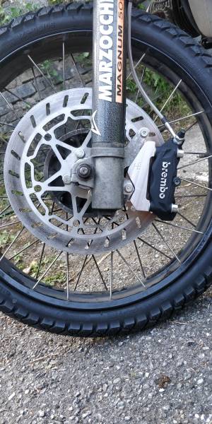

Hallo Peter,
musst mir nach 500tsd. KM auch was neues überlegen. HE- Bremsscheibe mit R1250 RS Zange. Ist auch bei Regen gut zu dosieren. Brauche das Moped auch im Winter zum Pendeln.
Bernd
unstoppable HPN 520.000 KM
