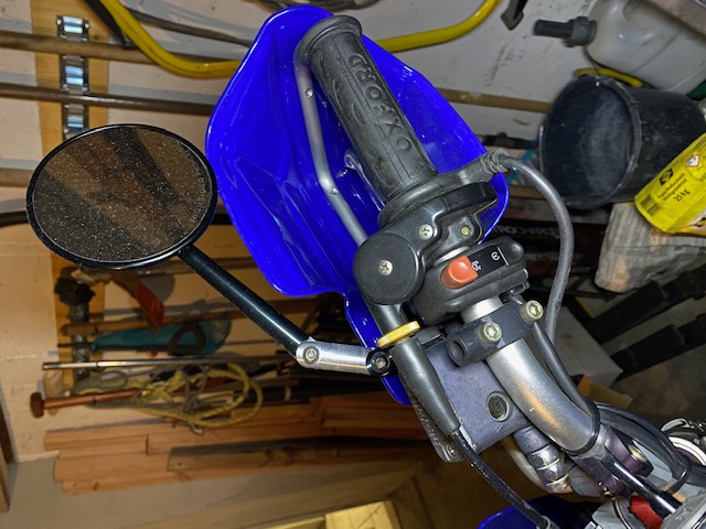

Hallo Peter,
sehe eigentlich keinen Vorteil in einer Radialen Bremspumpe, hatte ich mir auch schon mal überlegt.
Der größte nachteil ist meiner Meinung nach, das doch sehr gegen Sturz empfindliche Urinbecherchen.
Was den Kuzhubgasgriff betrift kann ich nur zustimmen, das bringt wirklich was.
Ich hab die Armartur damals von HPN gekauft, ist aber glaube von KTM und letztendlich von Magura.
Bremsleistung ist Top, und der Behälter aus Aluguß (glaube ich) doch Stabiler als der Plastikbecher.
