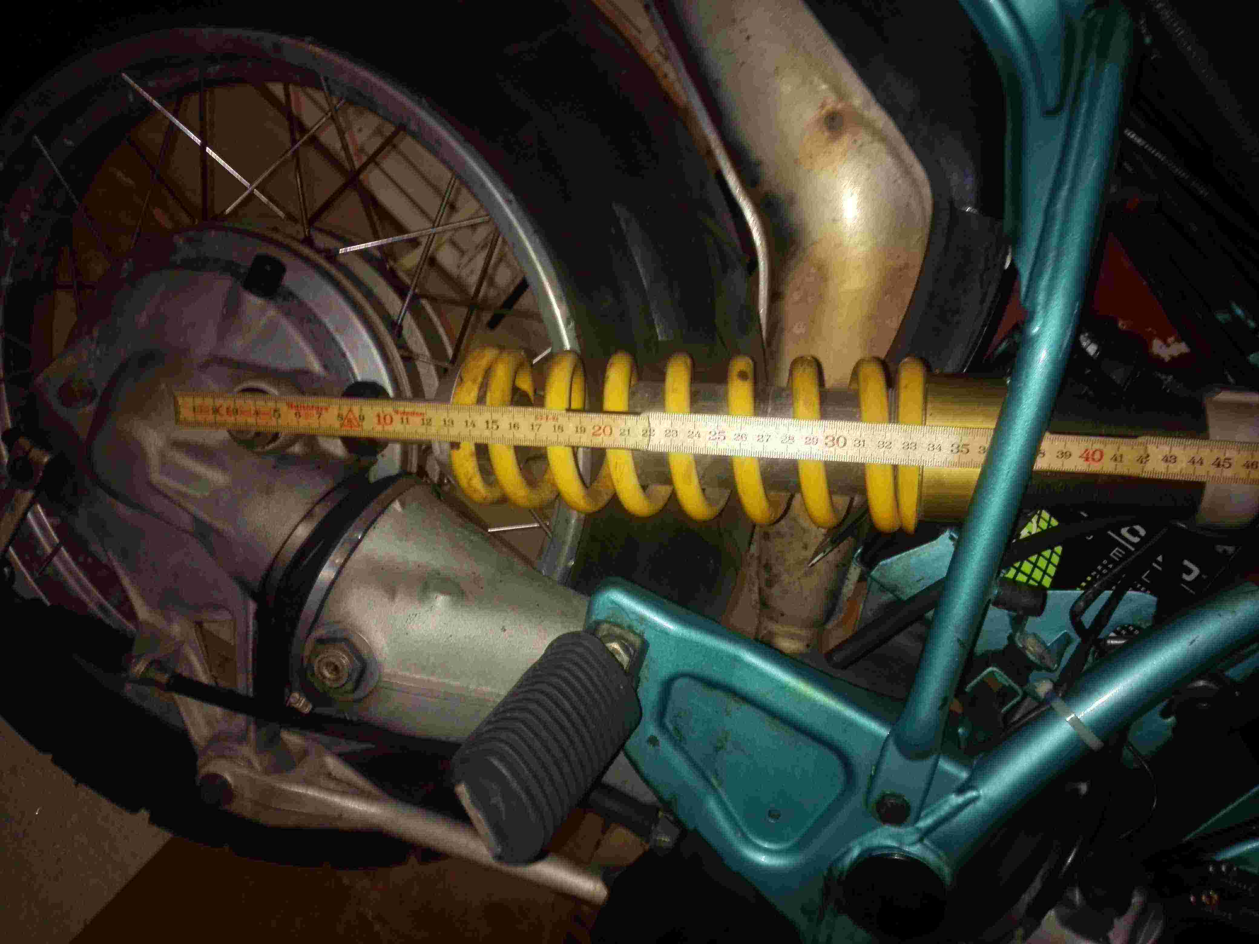

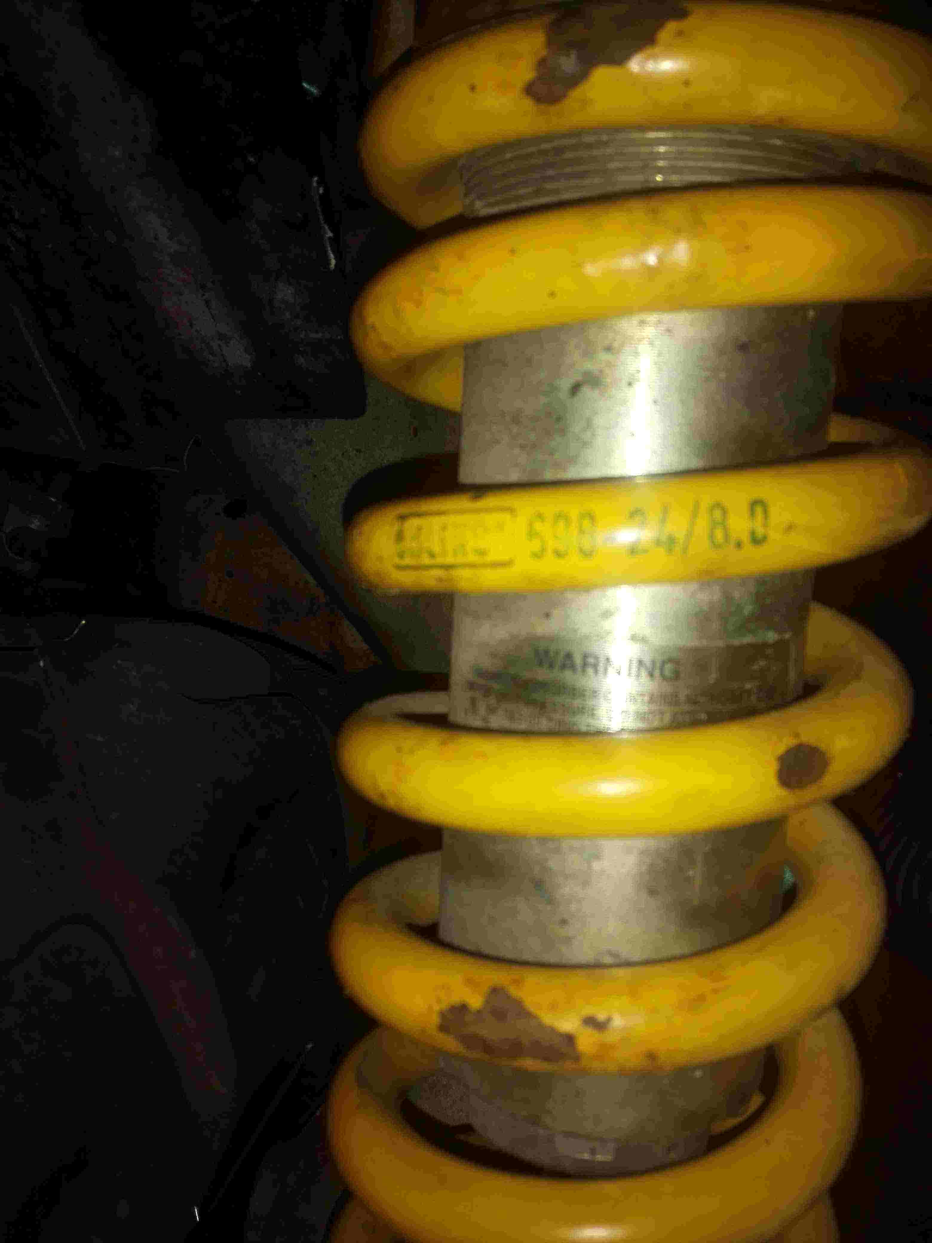

"wieso mein Moped mit dem Öhlins so viel höher?", hmmh, da fragst Du mich was. Das ist ein Öhlins 698 24/8.0 wie auf Deiner Webseite beschreiben. Loch zu Loch Abstand ist ca. 50cm.
Das letzte Federbein davor, war das total ausgelutschte, originale von BMW. Welches durch konstantes pendelndes einfedern, in jeder Schräglage sehr viel tödliche Freude bereitete.
Dieses Öhlins hatte ich vor langer, langer Zeit, für vielleicht 500DM am Bodensee, in der Gegend um Markdorf, oder Meckenbeuren gebraucht erworben. 1988 war ich vielleicht geschmeidiger, oder die Sitzbank war vorne wesentlich schmäler gepolstert. Meine Begeisterung war sicherlich wesentlich höher, da sieht man über den fehlenden Fussohlenkontakt nach unten hin, hinweg.
1988er R100GS, 2010er K1300R.

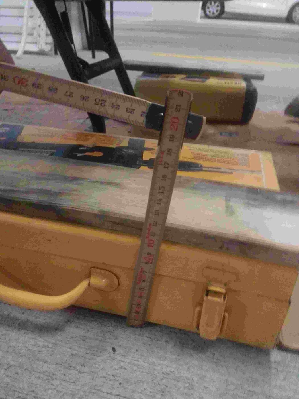

AUWEIAH! Na, nach dem messen denke ich, das mir nur eine Kombination mehrerer Möglichkeiten helfen wird. Mit Erschrecken habe ich nun mal gemessen, dass ich um ebenen Fusses den Boden berühren zu können. Links und rechts jeweils ca. 11.5cm bis zum Boden hin fehlen. Das sind also in der Schrittbogenlänge fehlende 23cm! Okay, meine selbergepolsterte Sitzbank ist vorne am Tank, deutlich viel zu Dick gepolstert! Irgendwann hatte ich vorne mal Hyperpro Gabelfedern eingebaut. Diese dürften aber an der Höhe des Lenkers keine Rolle spielen. Das Öhlins Federbein kann ich wohl komplett vergesssen...Schade...unglaublich, wie "tolerant" ich im Jahr 1988 mit mir selber war.
Zum messen habe ich mich draufgesetzt, Hauptständer eingeklappt. Beide Räder auf dem Waschbetonboden. Der IKEA Umzugskarton federt etwas. Aber so bittere 11.5cm fehlen mir sicher auf jeder Seite.
