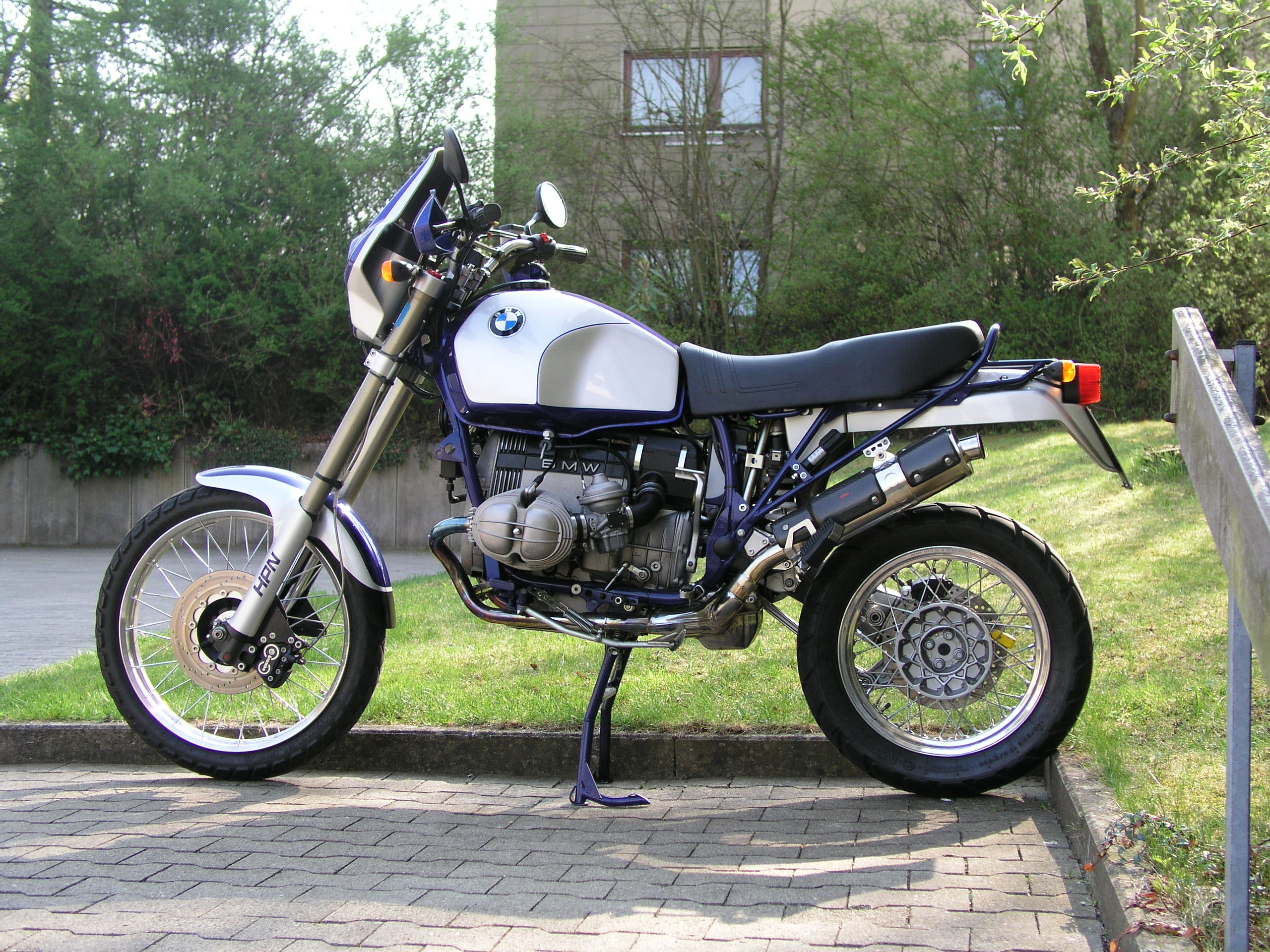

Nicht rumfliegen, aber im Keller stehen habe ich folgendes Rad:
Komplett-Rad mit 1100GS-Nabe und 17" x 3" Normalfelge, hier zu sehen
Zeebulon:
...dann wäre ich um die Gewichtsangaben dankbar.
Laut meiner Personenwaage 5,5 kg, MIT Felgenband .

02.11.20 16:41
Re: Preis HR-Nabe "Sport" (das edle Frästeil)
Hallo Rolf,
Du schreibst "...3" Normalfelge": wie so oft, ist die Vorsilbe "Normal-" definitionspflichtig. Aber das Bild zeigt's ja, was Du meinst.-
Du hast gesehen, was Charly geschrieben hat (und ich habe ein Bild als Beweis)?
Demnach ist Dein Rad leichter, obwohl die Naben ~500g differieren. Daß von 17" auf 18" so viel ausmachen soll, kann ich mir nur schwer vorstellen. Da ihr aber beide gewogen habt, ist's wohl so.
