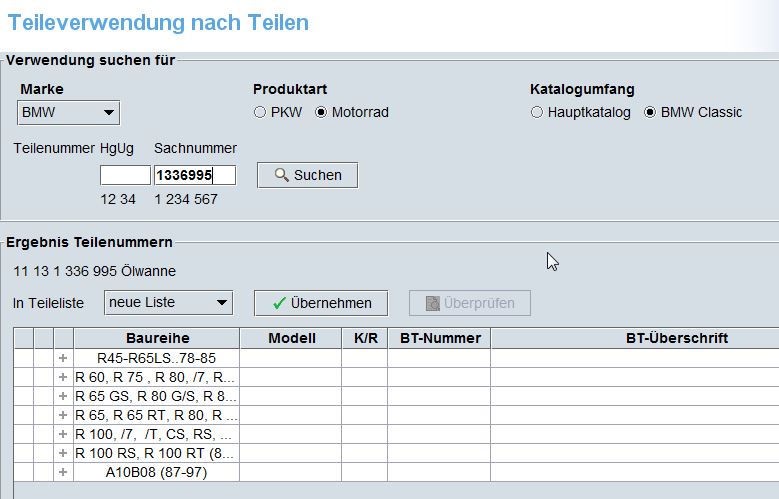

könnte mir jemand herausfinden, ob die Oelwanne mit Teilenummer 1 338 627 9 (vermutlich Ex-G/S) an den Rumpfmotor einer R100RS Bj 78 passt? Die hat Motornummer 609 07 83, falls das was hilft.
Es geht drum, den Heizstab für mein Winterprojekt einbauen zu können....der hat nur bei einem horizontalen Ablass-Stopfen Platz und die originale Oelwanne vom Harald hat einen senkrechten Stopfen.

lt. ETK ist die R100RS Ölwanne (Sachnummer 1 336 995) gleich der R80 G/S Ölwanne?
Markus

PS: Die von Dir genannte Sachnummer verweist auf eine Ölwanne 247E/88 mit Ölablass hinten (anstatt unten).

hat sich s.w. erledigt. Die Oelwanne der RS ist tiefer , beim Umbau muss ich den Ansaugschnorchel höher legen (den von der G/S nehmen) und den Oelmessstab von der G/S benutzen.
