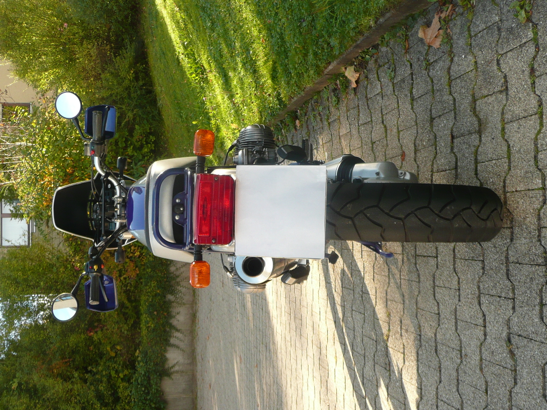

Tuermer:
...Tour durchs bergische und Sauerland mit einigen HPN‘s.
Und was für ein Hinterrad verwendest Du dabei ?
Gruß, Yeti.

Re: Neuzugang
Natürlich das von Dir
Yeti:
Tuermer:
Gruß, Yeti.
24.02.24 09:22

Re: Neuzugang
@ Yeti
Hallo Rolf,
Was für eine Reifengröße hast du auf der Felge gefahren?
24.02.24 21:34
Re: Neuzugang
Tuermer:
Das waren ausschließlich 140 / 80 - R17 69 H. Ich wollte 140er und die nicht auf die originale 2,5"-Felge zusammendrücken. Deswegen die 3"-Felge.
Gruß, Yeti.

Re: Neuzugang
Moin Rolf,
Danke dir für deine Rückmeldung. Genau deswegen wollte ich die Felge ja haben.
Dann kann es jetzt weitergehen und in gut 4 Wochen kann die TÜV Abnahme erfolgen.
