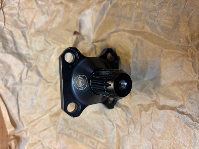

Was ich aber mit sicherheit sagen kann, ist das dies das bei weitem teuerste Teil (für seine größe) an der Sport ist, mit 670.-€, ohne die Kiste keinen Meter fahren würde.

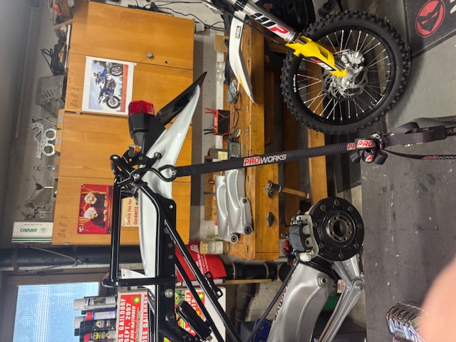

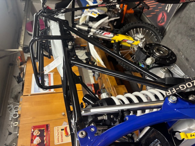

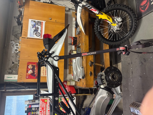

Re: Neuaufbau 802

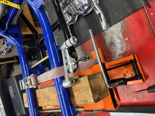

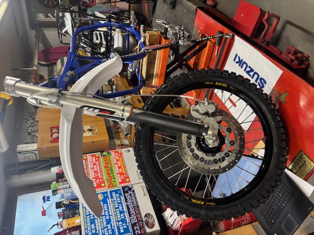

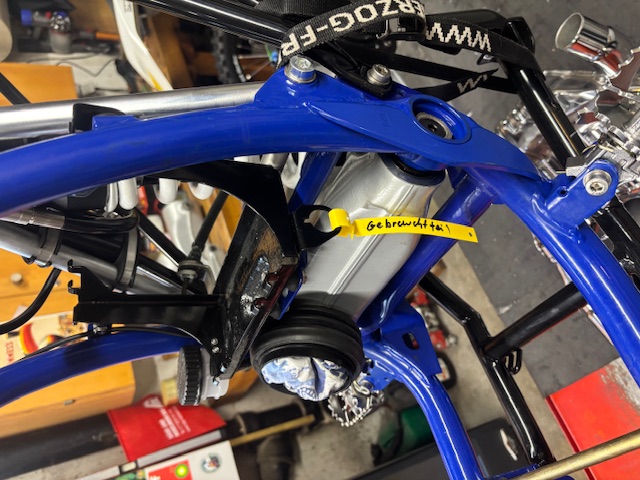

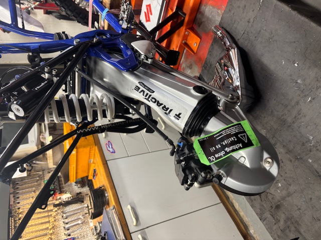

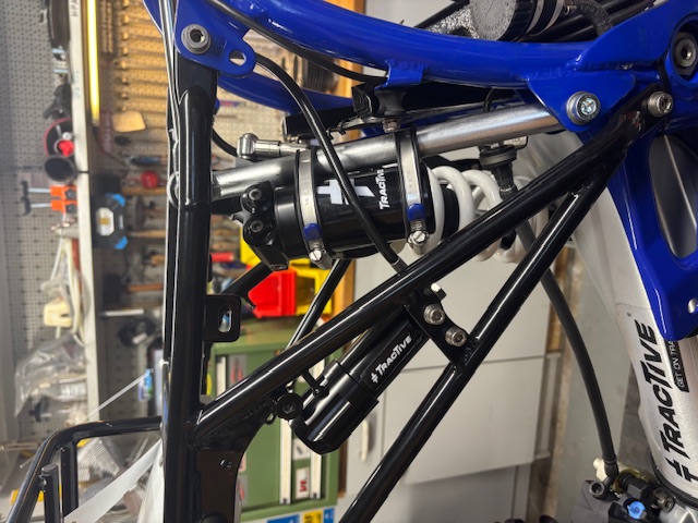

Anbei mal ein paar Bilder zum aktuellen Stand. Motor kommt nächste Woche mit einem Bekannten in die Mache.

01.02.26 18:09
Feuerrevolver
Re: Neuaufbau 802
danke für die vielen Bilder. Das der Adapterflansch so teuer ist, hätte ich nicht geahnt! Der Flansch in meiner HPN ist noch silber und hat das HPN-Logo eingefräst. Bei dir scheint es ja eine Art Eloxierung zu sein mit gelasertem HPN-Logo?
Schwinge und Batteriekasten darfst du nochmal Lösen wenn Motor und Getriebe reinsollen. Freue mich schon auf Bilder und Details vom Motor!
