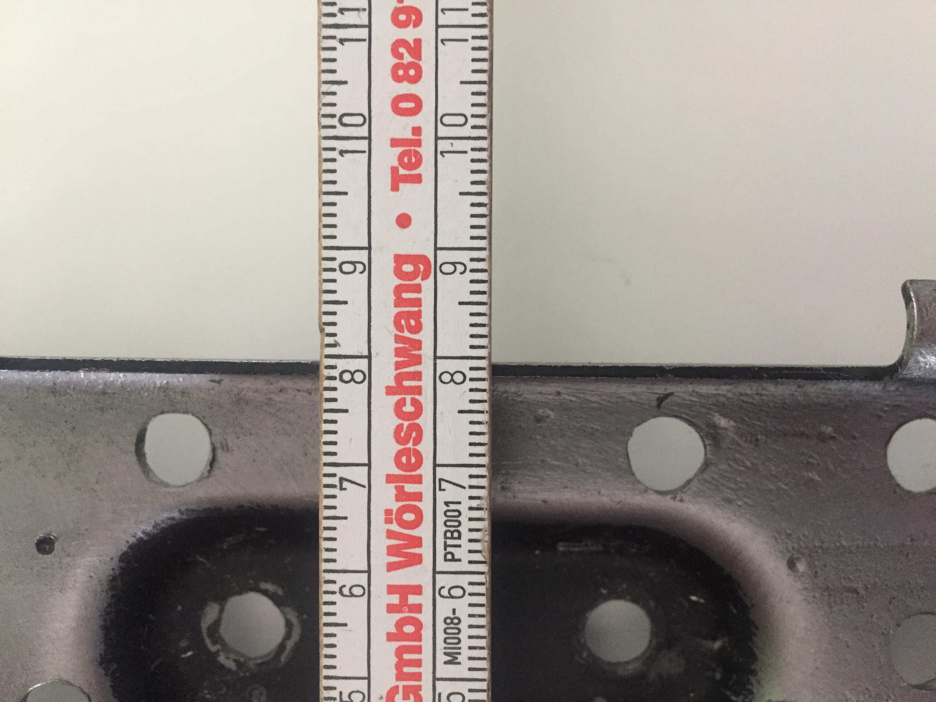

Meinen Batteriekasten (dürfte von einer 100 GS sein) hab ich so gemessen: (HxBxT) 132x181x77...wobei die Tiefe an manchen Stellen auch 78mm (siehe Foto) beträgt-die DELO hat laut Datenblatt 79mm....

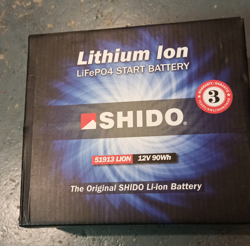

ich habe in meiner G/S und seit 2019 auch in der HPN eine Shido 51913. Sie ist nicht die leichteste und billigste, aber mit 1,7kg immer noch wesentlich leichter als das Original. Bisher hat sie immer gut funktioniert.
Ich hatte nach 1 Jahr mal die Zündung bei der HPN im Winter angelassen und die Batterie war tiefentladen. Daher hatte ich mir eine Neue gekauft. Die alte Batterie habe ich dann länger ans Ladegerät gehangen und sie ist wieder zum Leben erweckt worden. Daher ist sie nun in der G/S.
Ich hatte damals bei MyMoto24 für 177€ bestellt. Sie scheint aber nun etwas teurer zu sein.
