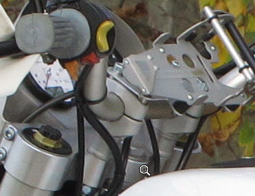

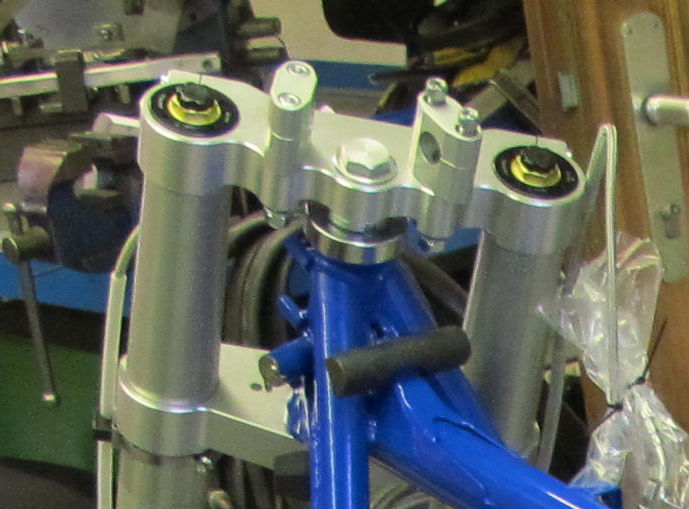

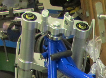

Betr. Lenker kann ich Andreas bestätigen, siehe z.B. hier. Gehen tut das. Allerdings hatten die beiden mir urspr. andere Halter geliefert, die für normale Lenkerdicke ist:
Woher ich den Halter für den AX2 und die Erhöhungsstücke habe, finde ich leider nicht mehr. Der AX2 ist konisch, innen 31,2 mm.
