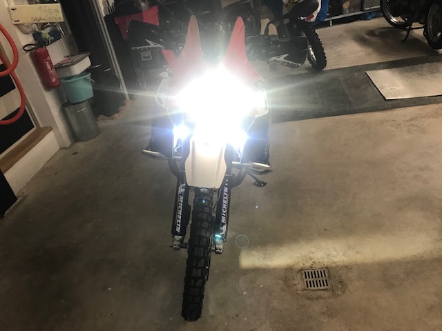

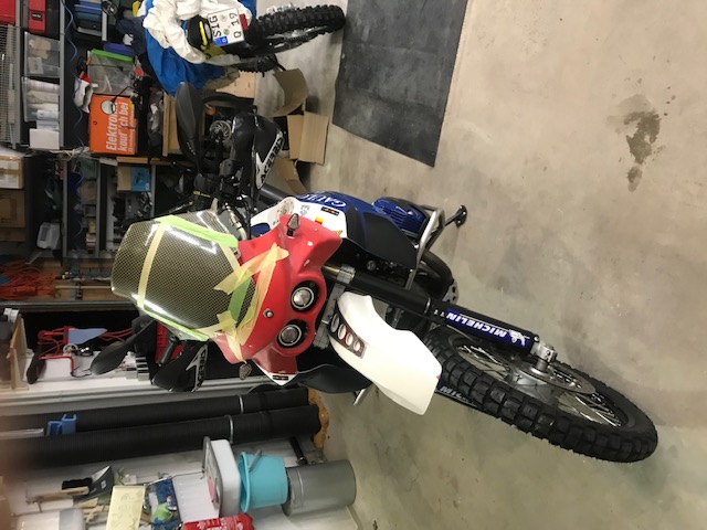

Re: LED Scheinwerfer Variante Quer eingebaut
So jetzt die Scheinwerfer mal quer eingebaut, war ein guter Tipp, sofern sie halten , Danke, Grüße Cage

01.03.22 21:20
Hallo Cage,
ich hoffe meine Tipps haben Dir geholfen.
Mich würde deine Befestigung unter der Maske interessieren und dein Kabelbaum wie Du die Lampen eingebaut hast.
Haste da auch Bilder.
03.03.22 07:05

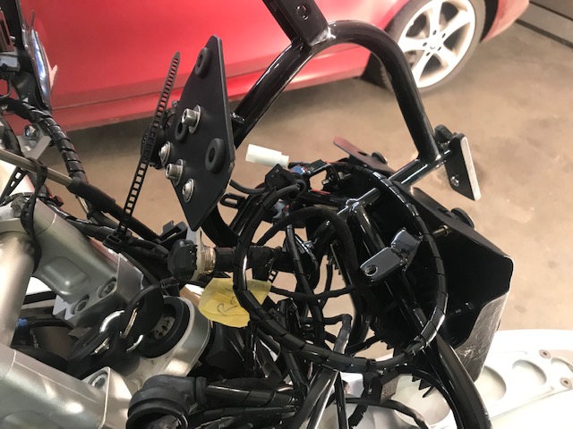

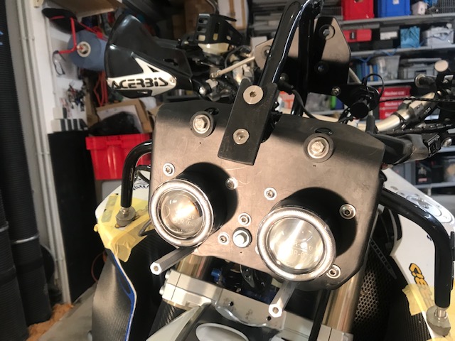

cage
Halteblech aus 2,5mm Alu gekanntet und eloxiert. Fixierung der Scheinwerfer von vorne. Kühlkörper angebohrt mit Gewinde dadurch Höhen/Seiten- verstellung der Scheinwerfer separat möglich sonst zentral über 3 Schrauben am Halteblech. Kabel ist noch Chaos, warte noch auf Stecker für die Tachokabelverlängerung. Unten am Halteblech 6-kant Alu Gewindehülsen für den Scheinwerferschutz, von vorne demontierbar. Grüße Cage

03.03.22 21:45
Hallo Cage,
Interessante Konstruktion, sieht gut aus.

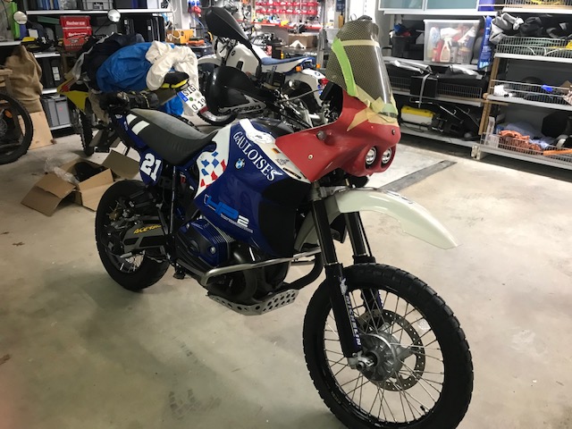

30.03.22 17:39

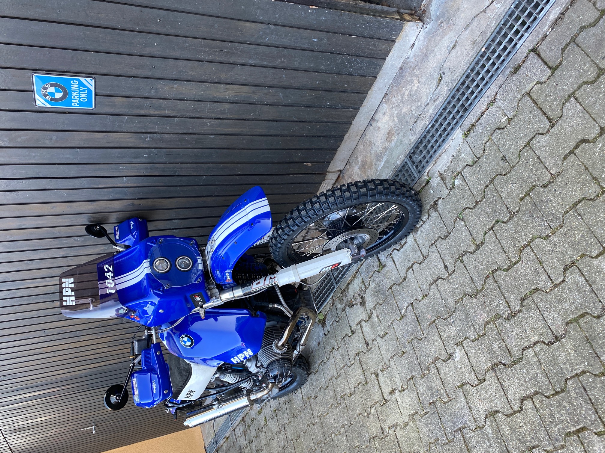

Dank Günters professioneller Hilfe konnte ich auch meiner Q ein zweites Auge spendieren.
Das ist dann woh die #2
Ich finde den Umbau mit den beiden übereinanderliegenden Scheinwerfern echt klasse, danke Günter.
Besonders gut gefallen mir die "angel eys" als Tagfahrlicht
Das ganze will ich euch natürlich nicht vorenthalten...

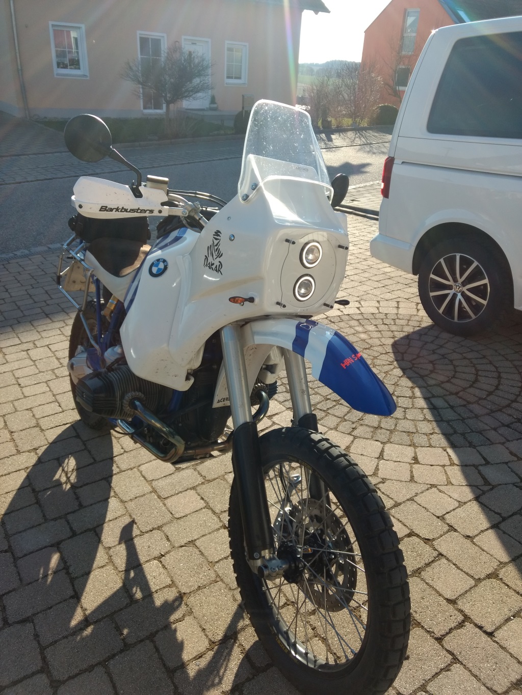

30.03.22 18:10
Hallo Josef,
sieht gut aus Leider muss ich Dich enttäuschen was die #2 betrifft.
Peter seine gehen Morgen zur Post.
Auch an Dich nochmals Danke für die Infos zur Rahmenfesten Verkleidung. Ist doch etwas anders wie die Lenkerfeste.
