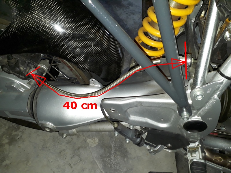

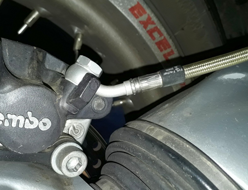

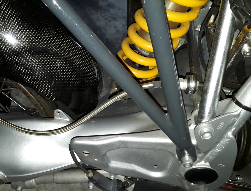

Servus,
ich erreich die Bärtigen mal wieder nicht
Hat jemand von Euch die Länge der Bremsleitung vom starren Teil bis zur Schraube am Bremssattel und die Form der Anschlüsse bei der 1150er Schwinge zur Hand oder kann mir Bilder senden? Dann würd ich die Leitung bei Spiegler bestellen...
Besten Dank vorab!
Beste Grüße
vom Phönix
28.07.20 16:20
Re: Länge Bremsleitung 1150 er Schwinge
Hi Ecki,
siehe Bilder.

Anschluß-Bremssattel-hi.jpg Anschluß-Bremssattel-hi.jpg (444x)
Mime-Type: image/jpeg, 193 kB
Anschluß-Bremssattel-vo.jpg Anschluß-Bremssattel-vo.jpg (470x)
Mime-Type: image/jpeg, 216 kB
Bremsleitung-hi-gesamt.jpg Bremsleitung-hi-gesamt.jpg (455x)
Mime-Type: image/jpeg, 218 kB

Merci🤙🏼
