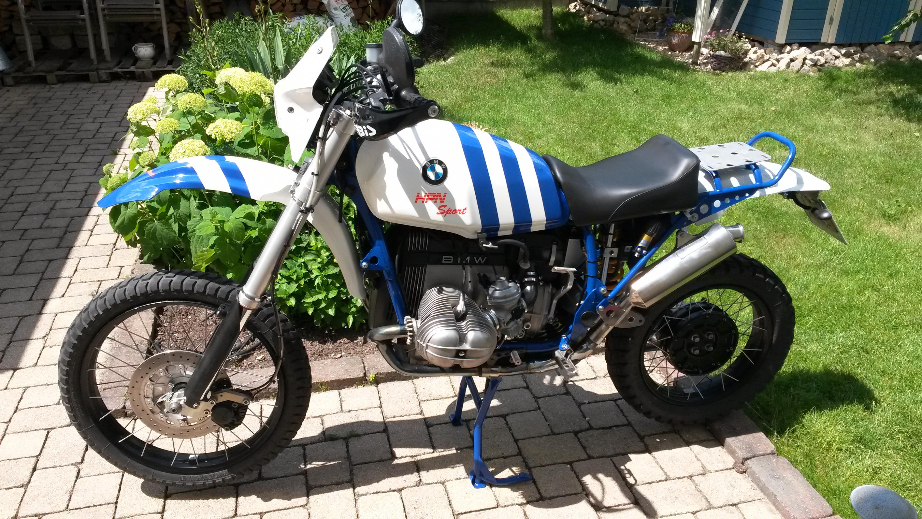

ich bin mal auf die Suche nach einer größeren Version deines Avatar-Bildchen gegangen und fündig geworden:
http://www.gs-forum.eu/attachments/2-ven...s-hpn-sport.jpg
Das sieht mir nach einem 2V-Paralever-Endantrieb aus, den gab es aber nicht in 37/11, sondern nur in 32/10 (800er) und 34/11 (1000er). Sieh bitte nochmal genau nach, für 34/11 wären 3600 U/min bei 100 km/h nämlich in Ordnung.
