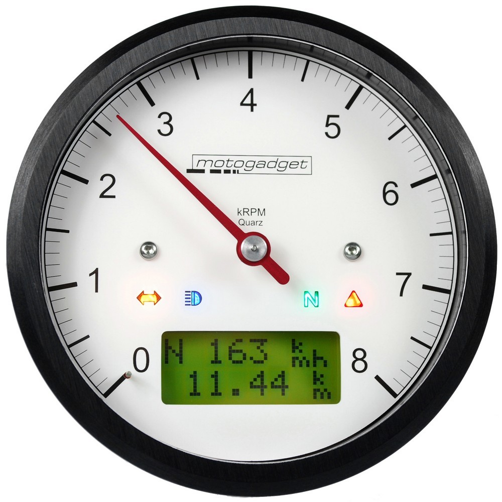

ich habe an meiner Q. Einen elektronischen Tacho von motogadget verbaut.
Nun muss ich ihn noch so einstellen, dass er mir die korrekten Drehzahlwerte ausspuckt.
Da ich mehrere Optionen habe, bekomme ich je nach Einstellung etwas andere Drehzahlwerte angezeigt.
Was muss denn der Drehzahlmesser bei 100 km/h anzeigen.
Ich habe den 1043 HPN Motor und Getriebe mit kurzem 1. und langem 5. Gang.
Im Moment zeigt er mir bei 100km/h ca. 3600 U/min. Passt das? Was habt ihr für Werte bei 100 km/h?
Vergaser sind soweit korrekt eingestellt und synchronisiert.
Danke und viele Grüße

verrätst Du uns bitte, welchen Tacho bzw DZM genau Du verbaut hast?
Ausserdem ist motogadget eine deutsche Firma mit Sitz in Berlin, ganz sooo schwierig sind die bei Problemen nicht zu erreichen ;-)
Muhgruss mit dreckigen Fingern - Nr 619 hat schon mal Räder
07.08.17 23:14
Re: korrekte Drehzahlwerte?
Hallo Joerg,
ich habe das motoscope classic 8 verbaut. Bei meinem Gerät ist also die analoge Hauptanzeige - mit Zeiger - der Drehzahlmesser , der Rest erscheint im Display. Daher empfinde ich es auch als störend, dass der Drehzahlmesser falsch anzeigt.
Die Firma motogadget ist super im support. Ich hab die Jungs auch schon des öfteren "genervt". Wahrscheinlich sollte ich mich wieder an die wenden.
Ursprünglich wollte ich von euch ja lediglich wissen, was der Drehzahlmesser korrekterweise anzeigen muss.
