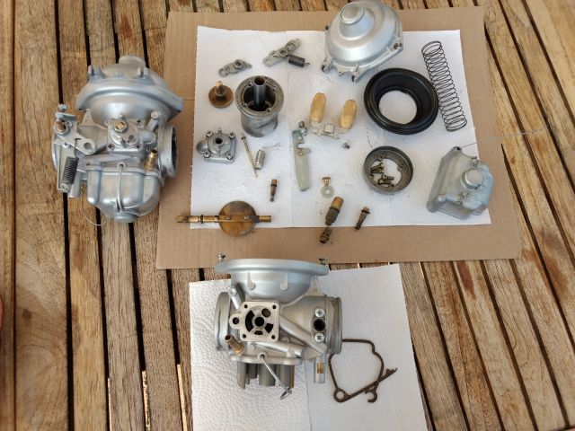

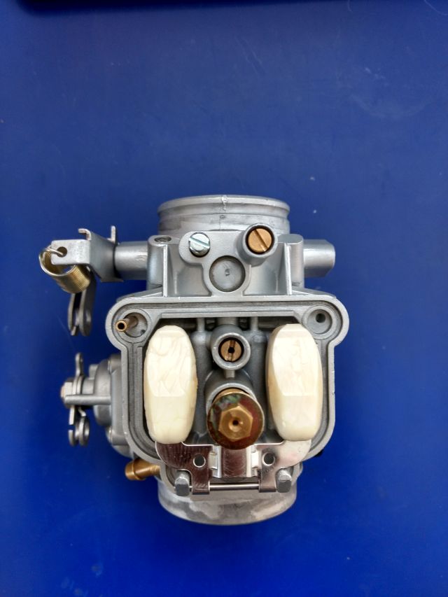

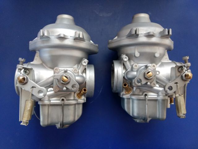

Vielen Dank für eure Hilfe,
die Rodeo-Q ist gezähmt
Euren Ratschlägen folgend habe ich die Vergaser komplett zerlegt, akribisch gereinigt und ein paar Neuteile verbaut.
Die Düsen und (kleinen) Durchgänge habe ich wiederholt mit Benzin gespült mit immer wieder viel Druckluft hinterher wie ihr empfohlen habt. Die kleinen Löchlein zur Mischkammer habe ich nur von oben gespült und durchgeblasen.
Neu verbaut habe ich die Schwimmer, da sie etwas schwerer waren als sie angeblich sein sollen, die Nadeldüsen, die Dichtringe, die beiden Membranen und die Rückholfedern.
Neben euren zahlreichen Tipps und den Hinweisen auf deiner Homepage, Gerd, war auch das ausführliche, 50seitige Skript von Hans-Günter aus der Nachbarkneipe sehr hilfreich.
Danke euch allen und viele Grüße
Josef
Ps.: Für die, die es interessiert habe ich noch ein paar Bilden angehängt.
Vergaser1.jpg Vergaser1.jpg (314x)
Mime-Type: image/jpeg, 78 kB
Vergaser2.jpg Vergaser2.jpg (304x)
Mime-Type: image/jpeg, 73 kB
Vergaser3.jpg Vergaser3.jpg (312x)
Mime-Type: image/jpeg, 47 kB

Herzlichen Glückwunsch, das sieht pico bello aus. Und wenn es auch noch gut fährt, alles richtig gemacht.
Grüße, ChristianL
