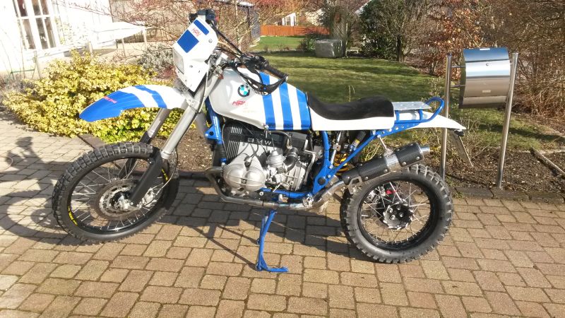

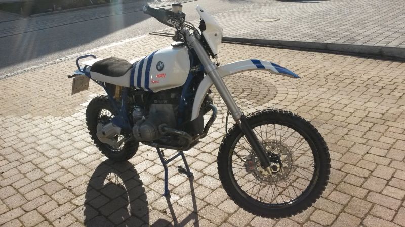

Re: Kofferträger
So jetzt bin ich wieder zu Hause,
ebenso danke fürs Kompliment.
Ich habe im Winter - mit den bei HPN bestellten Teien - hinten auf Bremsscheibe umgebaut.
Nun hatte ich meine #802 dort, um den Umbau absegnen zu lassen und TÜV dafür zu bekommen. Bei dieser Gelegenheit habe ich mir noch passend zum Hinterrad ein konventionell gespeichtes Vorderrad (gebraucht) an Land gezogen, das übrigens von einem der ehemaligen HPN-Rallye-Rennern stammt. Das mit der schwarz-weißen Sitzbank in Leder hatte ich letzten Winter schon in Arbeit genommen. Damit sieht meine Q aktuell nun so aus: (vgl. Bilder)
Josef
Ps.: Wie du schon sagst, man müsste mehrere haben. Ich hätte z.B. gerne noch eine mit großem Tank und Rallyeverkleidung
Evtl. dann auch nur den Tank und die Verkleidung zum Wechseln.

02.04.18 09:07
Re: Kofferträger
Genau so stell ich mir die Sitzbank vor!
Den großen Tank hab ich, deshalb habe ich zwei Sitzbänke bei HPN zum beziehen. Eine für den 42ltr. und eine für den 26 ltr. Tank.
Nach etlichen versuchen mit vermeintlichen Sattlern hoffe ich das ich jetzt eine gute Sitzbank bekomme, die auch sauber verarbeitet ist.
Die Rahmenfeste Verkleidung vermisse ich jetzt nicht.
Weicher Tank ist das auf Deiner, Ich kann ihn nicht richtig zuordnen.

Re: Kofferträger
Moin ihr beiden,
Der Tank auf Jui's Q ist ein G/S Tank.
Eure Qe sind schick. Und das mit der 2.HPN kann ich sehr gut nachvollziehen
