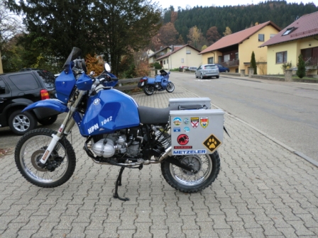

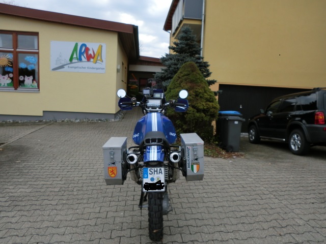

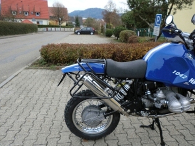

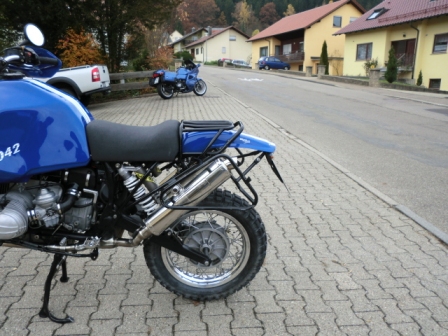

Re: Kofferträger
Hallo Jui,
falls es dich noch interessiert.
Ich hab auch nichts passendes gefunden.
Schon wegen der Auspuffanlage, hab mir dann selbst welche zurecht gebogen.
Und die Koffer gleich dazu gebaut. Würde ich heute anders machen.
CIMG0715.JPG CIMG0715.JPG (540x)
Mime-Type: image/jpeg, 178 kB
CIMG0716.JPG CIMG0716.JPG (563x)
Mime-Type: image/jpeg, 138 kB
CIMG0718.JPG CIMG0718.JPG (566x)
Mime-Type: image/jpeg, 142 kB
CIMG0717.JPG CIMG0717.JPG (543x)
Mime-Type: image/jpeg, 112 kB
