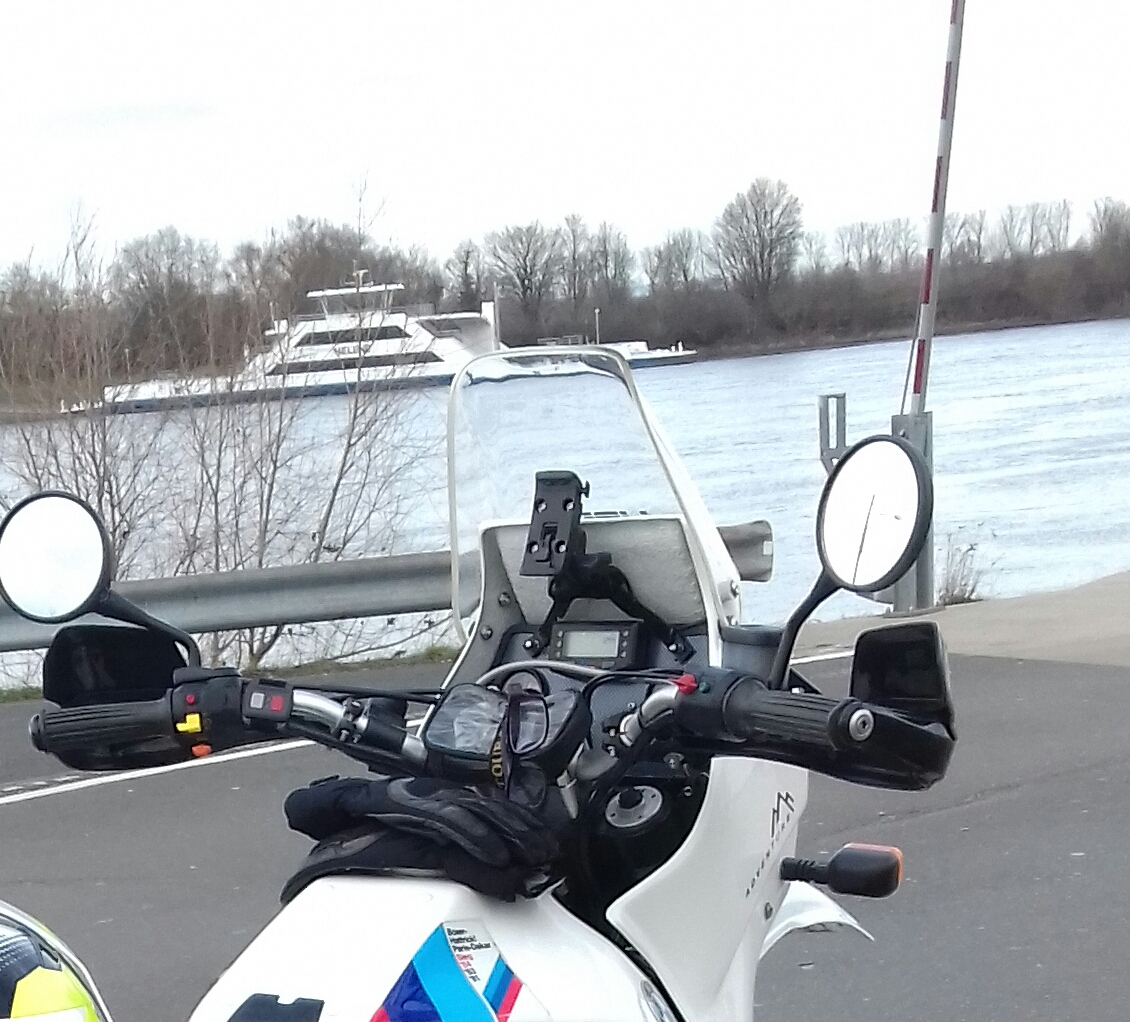

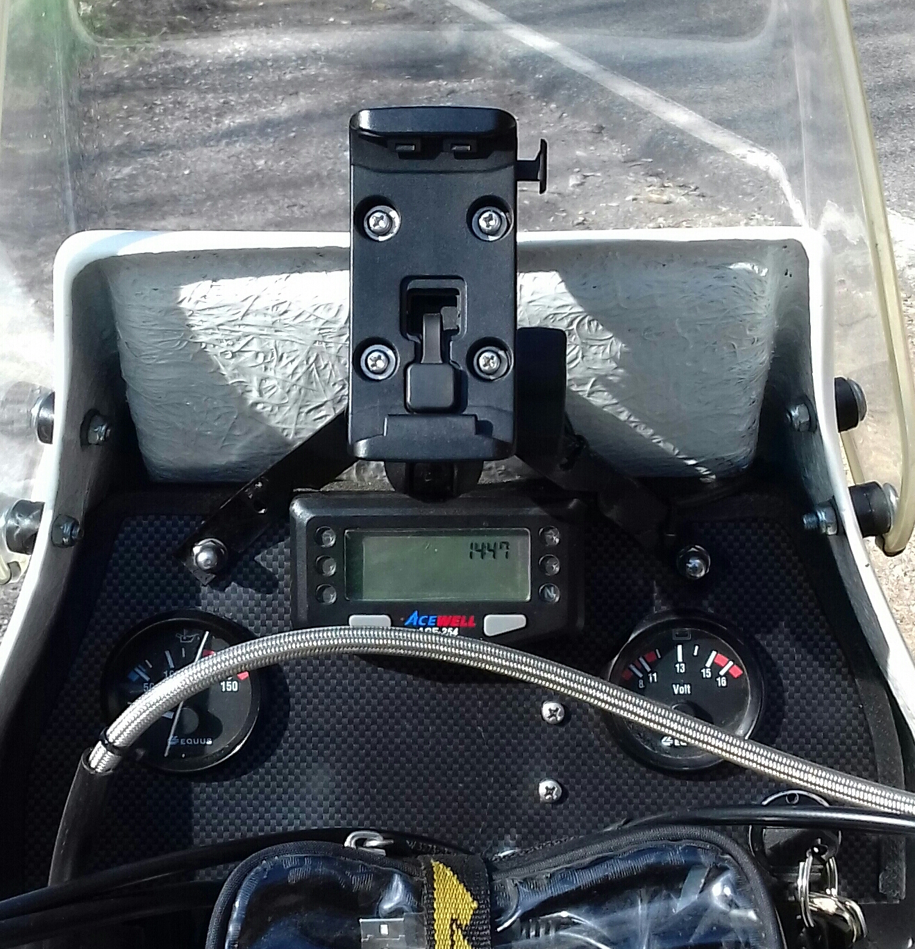

Ich hab einen Acewell .
Tacho mit "allen"Funktionen nur nicht "fern bedinbar"vom Lenker aus.
Abnahme am Getriebe /Umwandlung in elektronisch.
Mfg.HPMaggus
