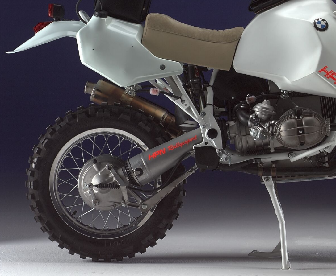

Hallo in die Runde,
da brauche ich mal Eure Unterstützung.
Aktuell habe ich an meinem "HPNchen" den HPN-Baja Edelstahldämpfer mit CFK-Blenden am G/S Heck montiert.
Nun habe ich versucht den HPN Zusatztank 7,5l (Hecktank) auch am G/S Heck zu verbauen. Leider kommen sich beide Teile ganz schön nahe, bzw. stoßen zusammen.
Leider gibt es hier nur ein Bild der rechten Seite...
https://hpn.de/deutsch/techdaten/techdatrallyesport.html
Hat jemand ein Bild von der linken Seite aus gesehen?

Hallo Thomas,
ich habe den Hecktank an meiner Doppelschwinge mit der unten liegenden Auspuffanlage der RT installiert. Frag mal den Werner RS.

Vielleicht um das Thema zu beantworten, für Leute die das hier irgendwann mal in der Zukunft lesen:
Der Winkel des Baja-Auspuffes muss angepasst werden. Fredi meinte er biegt den Baja am fertigen Motorrad, weil er dafür keine Vorrichtung hat.
