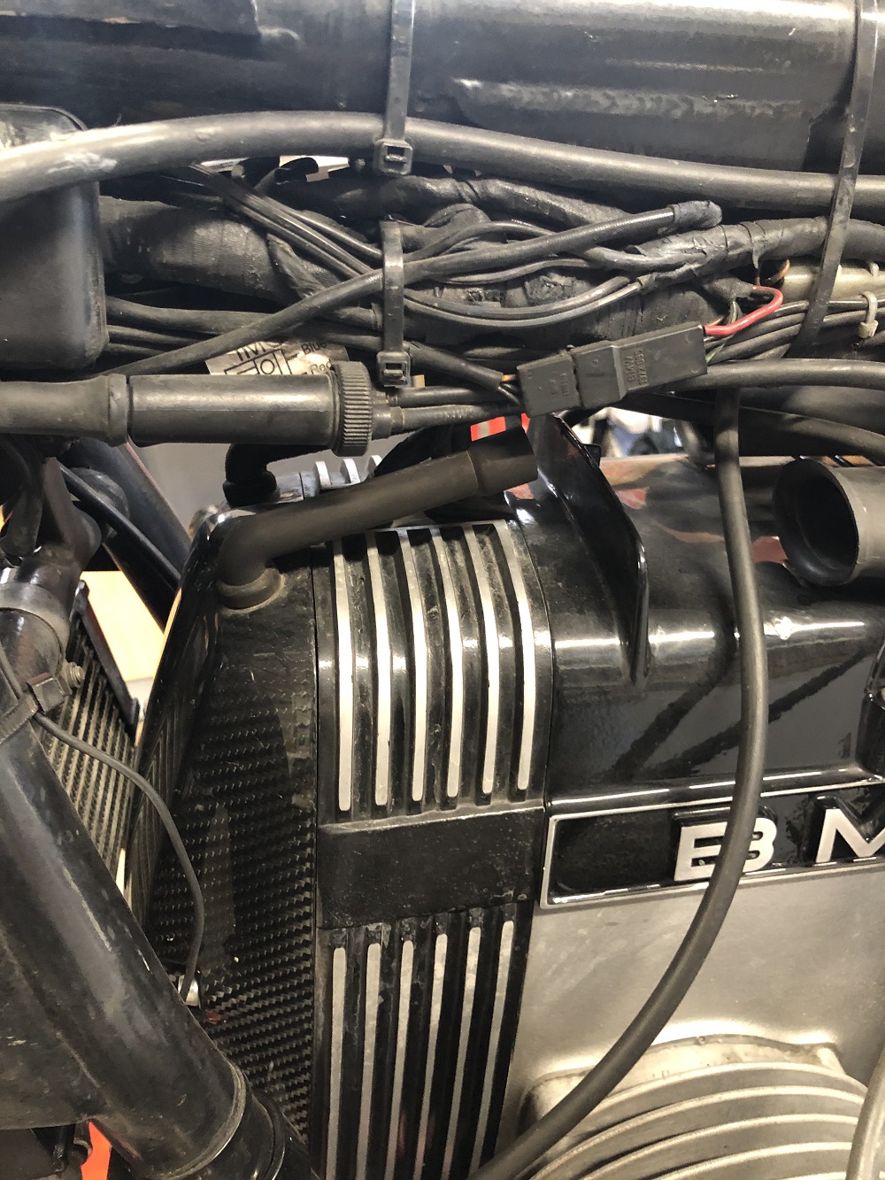

Ich selbst habe den Lima Deckel ja schon(von HPN), hab damals auch mit Klaus darüber gesprochen wie das den ist mit den fehlenden Lüftungsschlitzen, wegen der Kühlung der Platine und der Lima, an der Seite des Karbondeckels.
So wie ich Ihn verstanden habe war die Kernaussage die, das die Materialstärke genau auf dieses Problem ausgetüftelt wurde.
Ich habe trotzdem oben noch mal zwei Gummischläuche aus dem KFZ Bereich eingebaut das die Wärme abziehen kann, das bedeutet nicht das ich Klaus nicht traue.
Ist halt nochmal eine Absicherung (Hosenträger zum Gürtel )
Das HPN auch einen Deckel für den Anlasser anbietet wusste ich gar nicht, deshalb hätte es mich schon interessiert wo dieser bezogen wurde.
Wenn es natürlich einen von HPN gibt würde mich der Preis Interessieren.

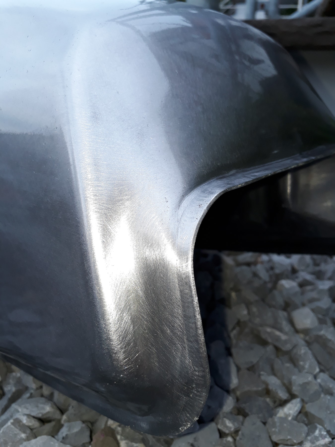

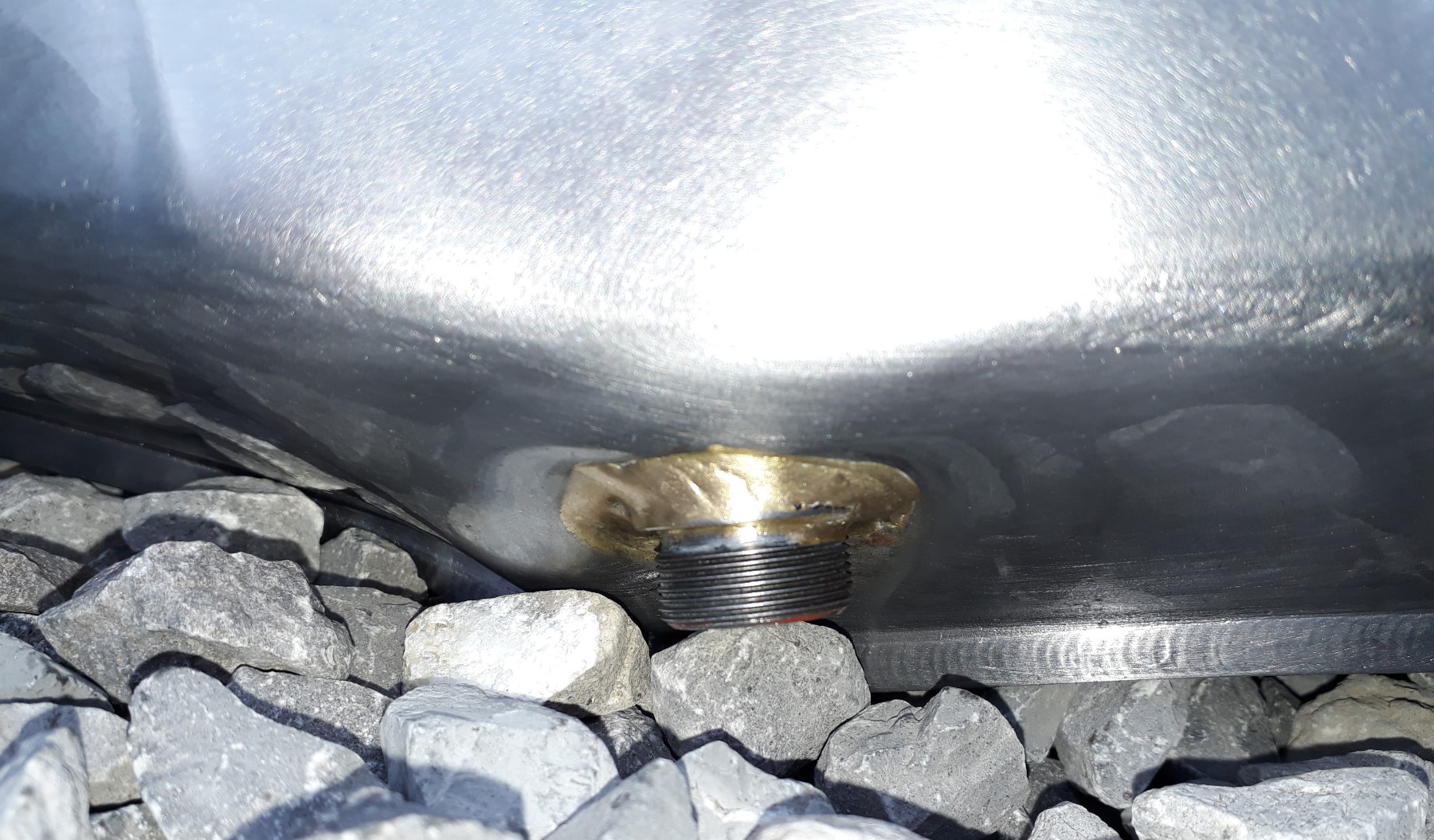

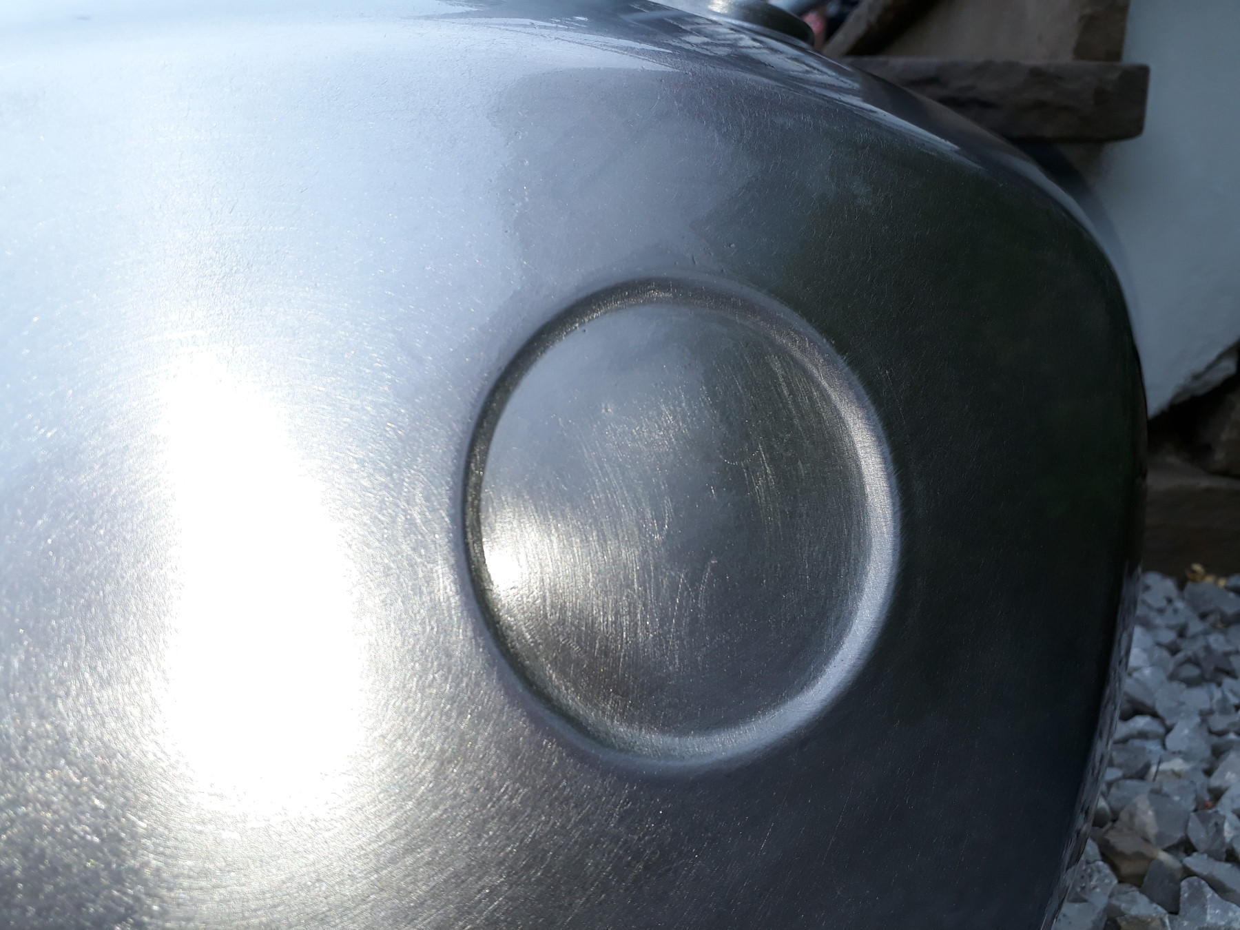

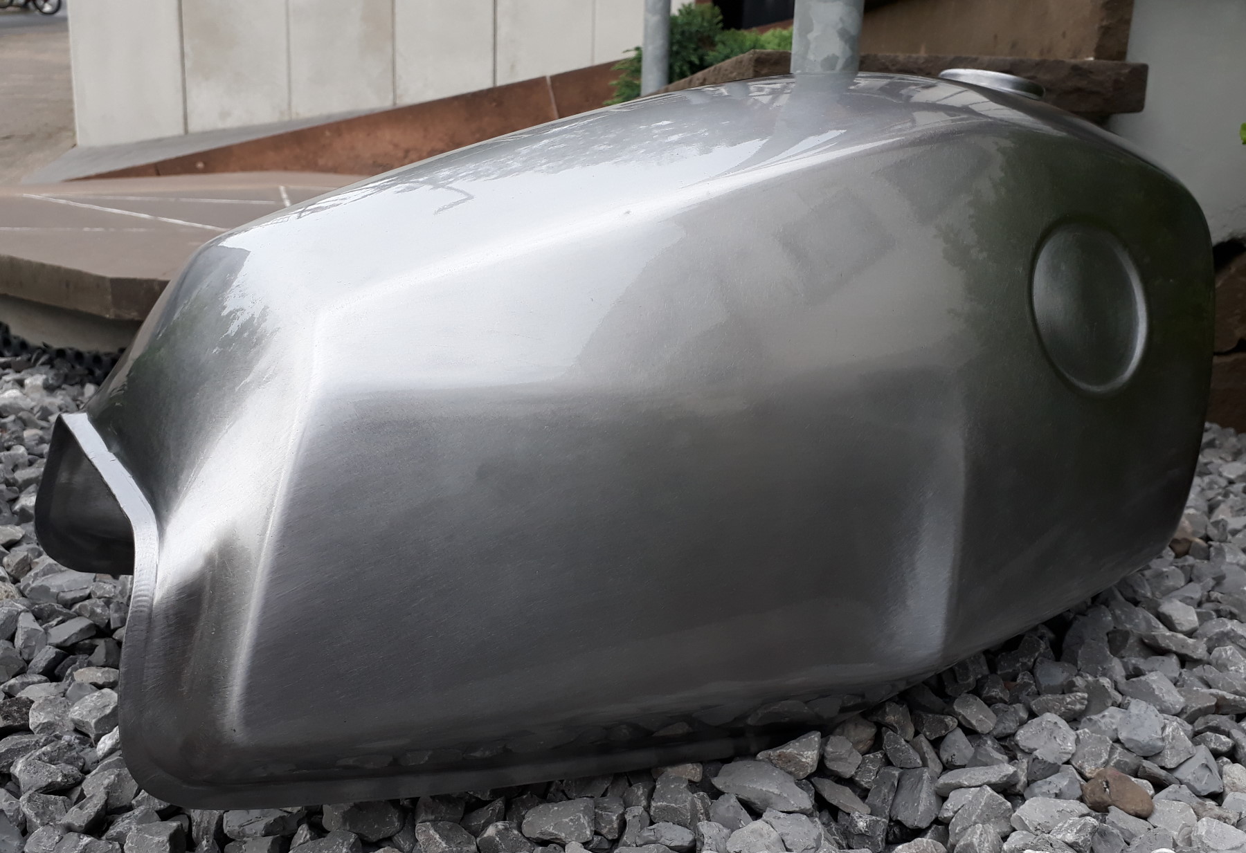

Thema Tank:
Als ich die HPN gekauft habe war ein 43L Tank (nicht lackerfähig) verbaut. Der Tank (26L) der momentan verbaut ist, war dabei, aber nicht montiert. Mittlerweile habe ich den alten 43L Tank verkauft und einen lackierfähigen gekauft und auch schon weiß lackieren lassen.
Ich spiele aber noch mit dem Gedanken einen 19L G/S Tank als Option vorzubereiten. Die Farbe ist schon runter. Eigentlich ist er viel zu schade zum Lackieren.
Ich müßte noch die "Beulen/Einbuchtungen" für die Gabel machen lassen. Weiß jemand, ob dabei die Innenbeschichtung beschädigt wird?

Der entlackte Tank sieht viel zu schön aus, um das Aluminium wieder unter etwas anderem als Klarlack zu "verstecken" . Ich hatte meinen 25l-Tank von der 632 bei HPN "einbeulen" lassen, von innen musste der nicht wieder neu beschichtet werden, von außen war dann eine Neu-Lackierung nötig. Wie Dein entlackter Tank nach dem "Einbeulen" aussieht, kann ich natürlich nicht abschätzen.

Günter, das mit der Belüftung habe ich auch gefragt und eine ähnliche Aussage wie du bekommen. Ich finde deine Idee sehr gut und überlege, vielleicht nächsten Winter nachzuarbeiten.
Hast du denn irgendwo auch noch eine Frischluftzufuhr (Konvektion)?..................
Also bei dem Deckel von HPN schließt der untere Teil nach hinten nicht ganz ab , die Ecken wo da nach rechts und links raus gehen sind nach hinten offen deshalb kann hier von unten Luft nachströmen, beim Originalen sind die Öffnungen an den Ecken rechts und lins seitlich raus, und vor allem kann eindringendes Wasser nach unten ablaufen da ich nicht glaube das der Deckel zum Steuerkettengehäuse 100% abdichtet.
