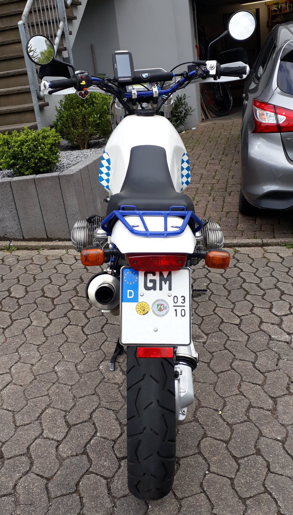

Hallo Tom,
ja, das ist die sie. Bei dem Preis muss ich dir Recht geben. Wir haben uns so geeiningt, dass jeder zu Frieden sein kann.
Aber die Qualitäten lagen nur ein wenig verborgen. Einge Teile neu lackiert. Das eine oder andere repariert. Nach 2-3 Tagen Arbeit sah man schon einen Unterschied.
Der andere Tank und die Sitzbank machen das Moped deutlich grazieler. Mit den Stollenreifen des 2. Radsatzes sieht es nochmal mehr nach Enduro aus. (siehe Anhang)
Leider klappert/rasselt der Vorschalldämpfer. Da ist wohl irgendetwas lose drin. Hierzu habe ich auch noch eine Frage:
Passen bei den gekürzten Zylindern (1043) die normalen Krümmer bzw. der Vorschalldäpfer? Ich spiele mit dem Gedanke ein Y-Rohr von Hattech zu montieren, um nochmal Gewicht zu sparen. Das Drehmoment soll wohl etwas leiden. Würde es aber ggf. probieren.

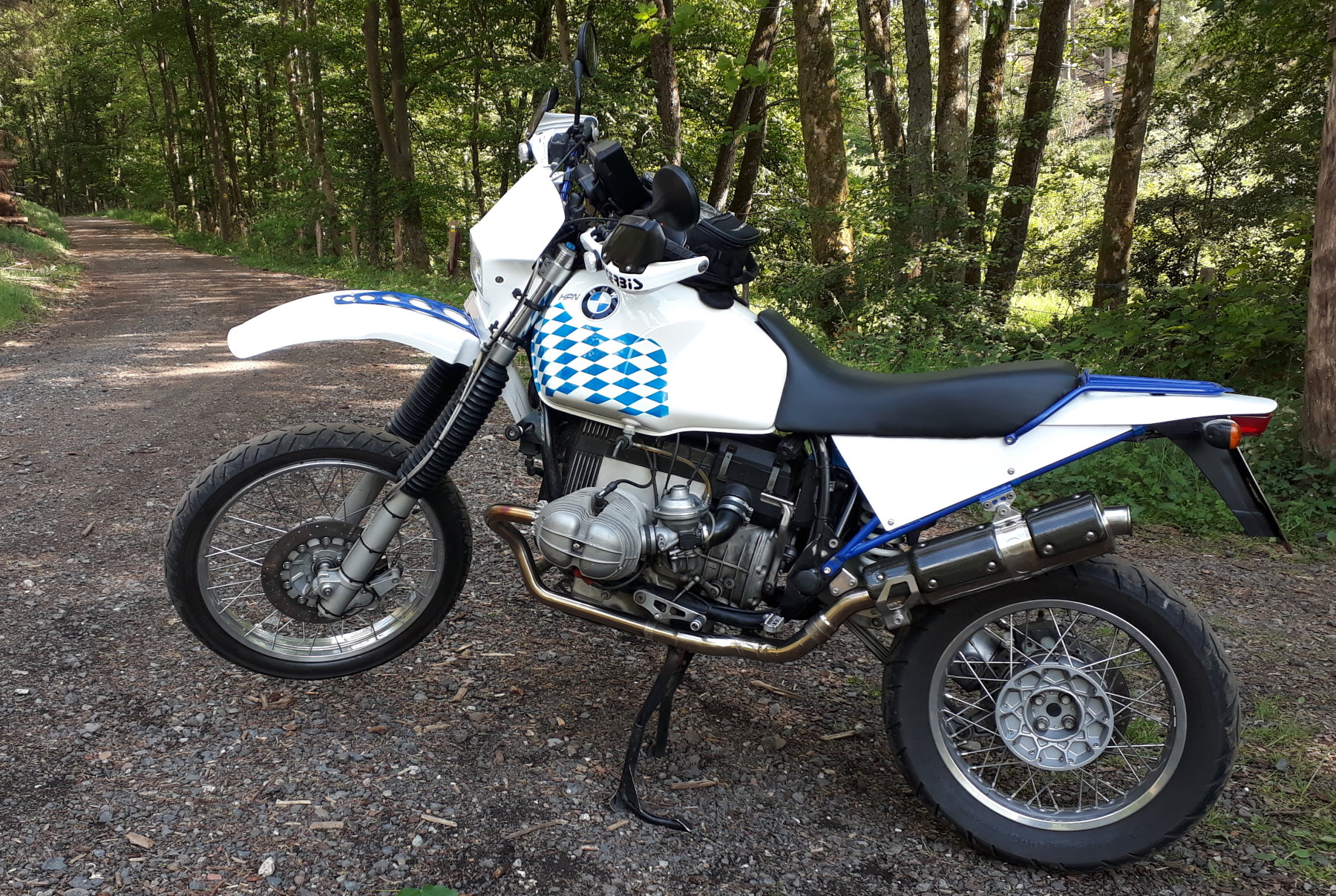

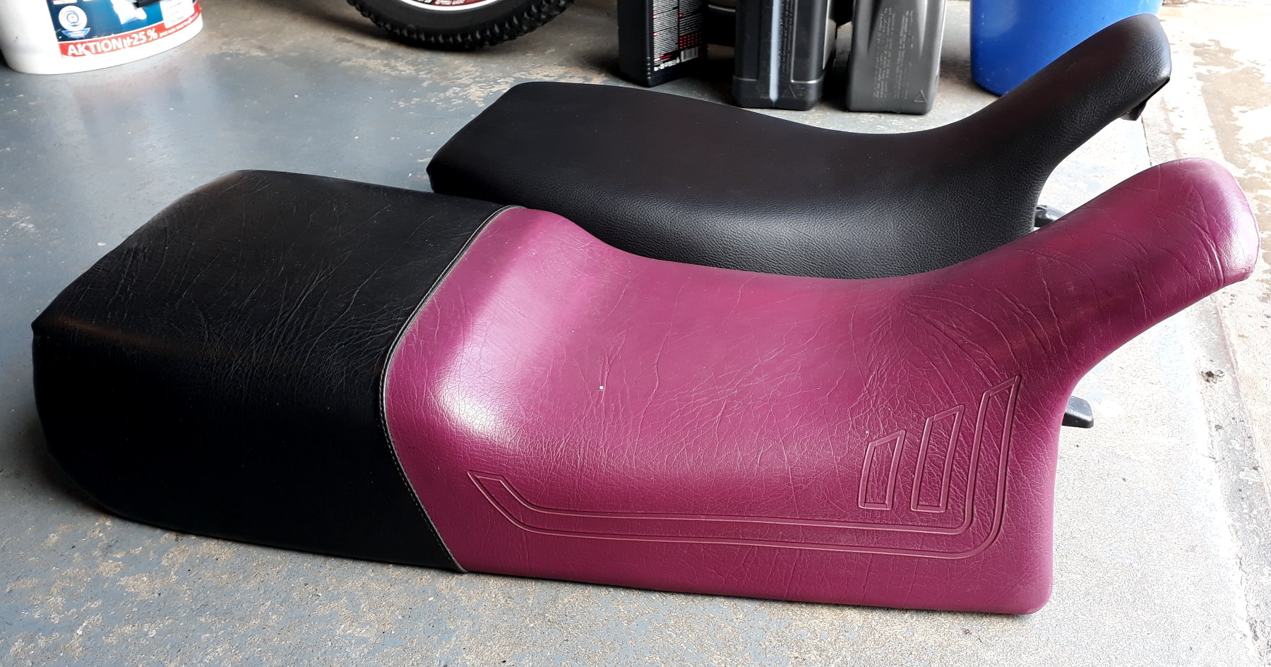

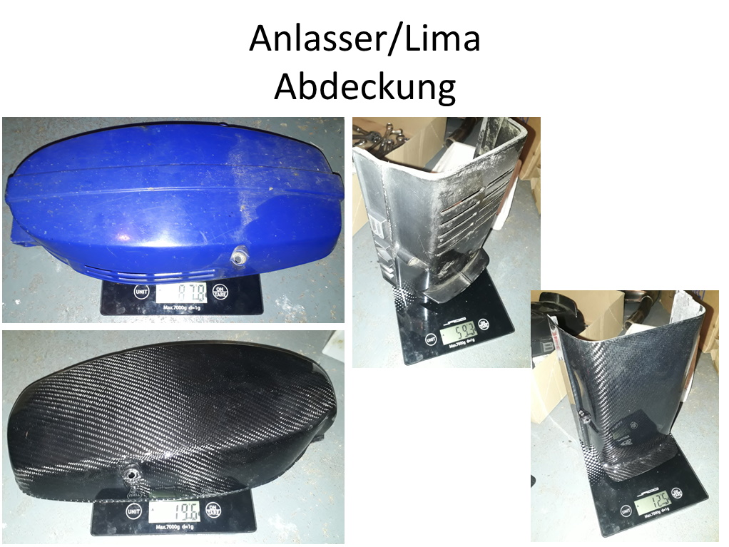

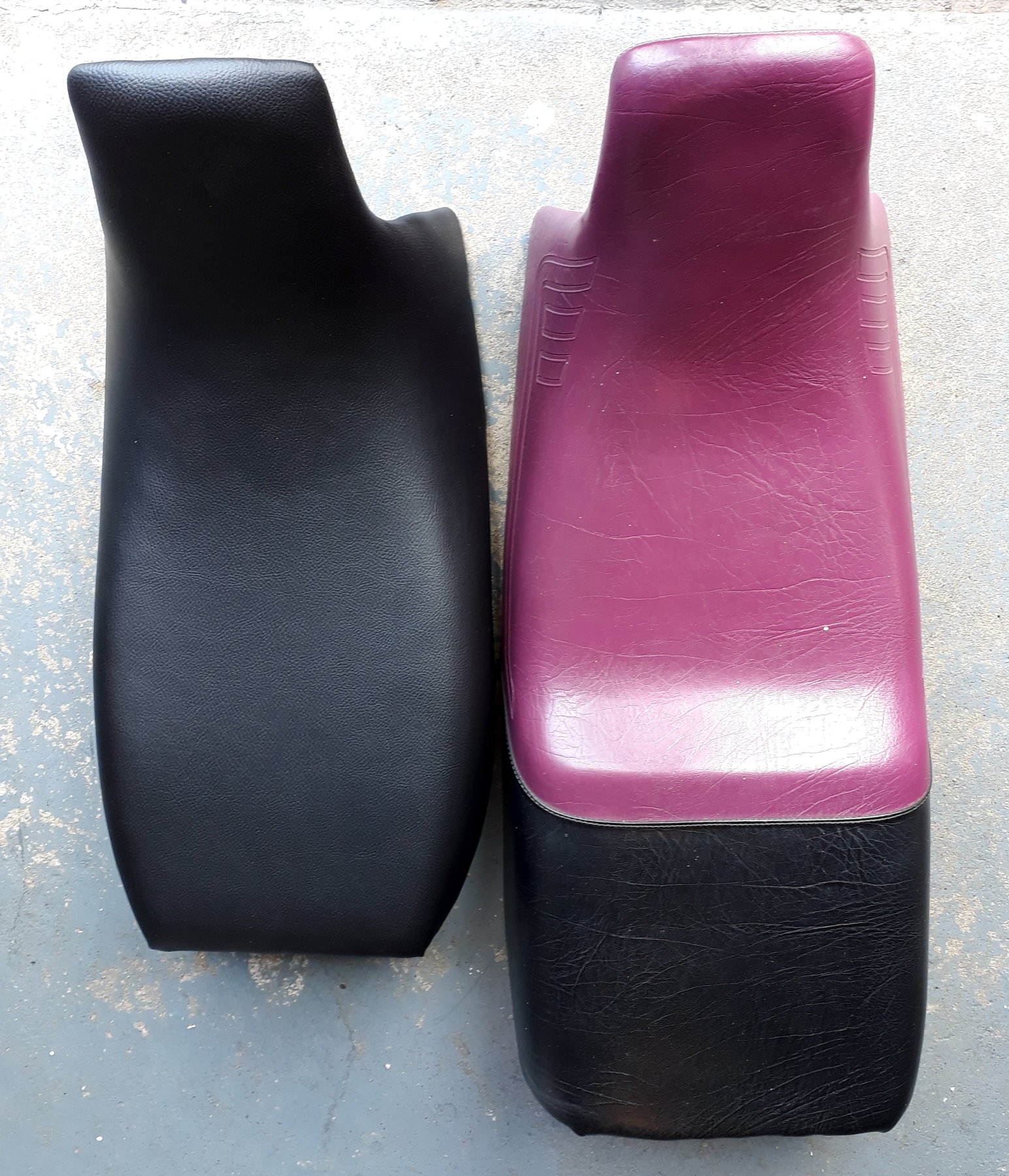

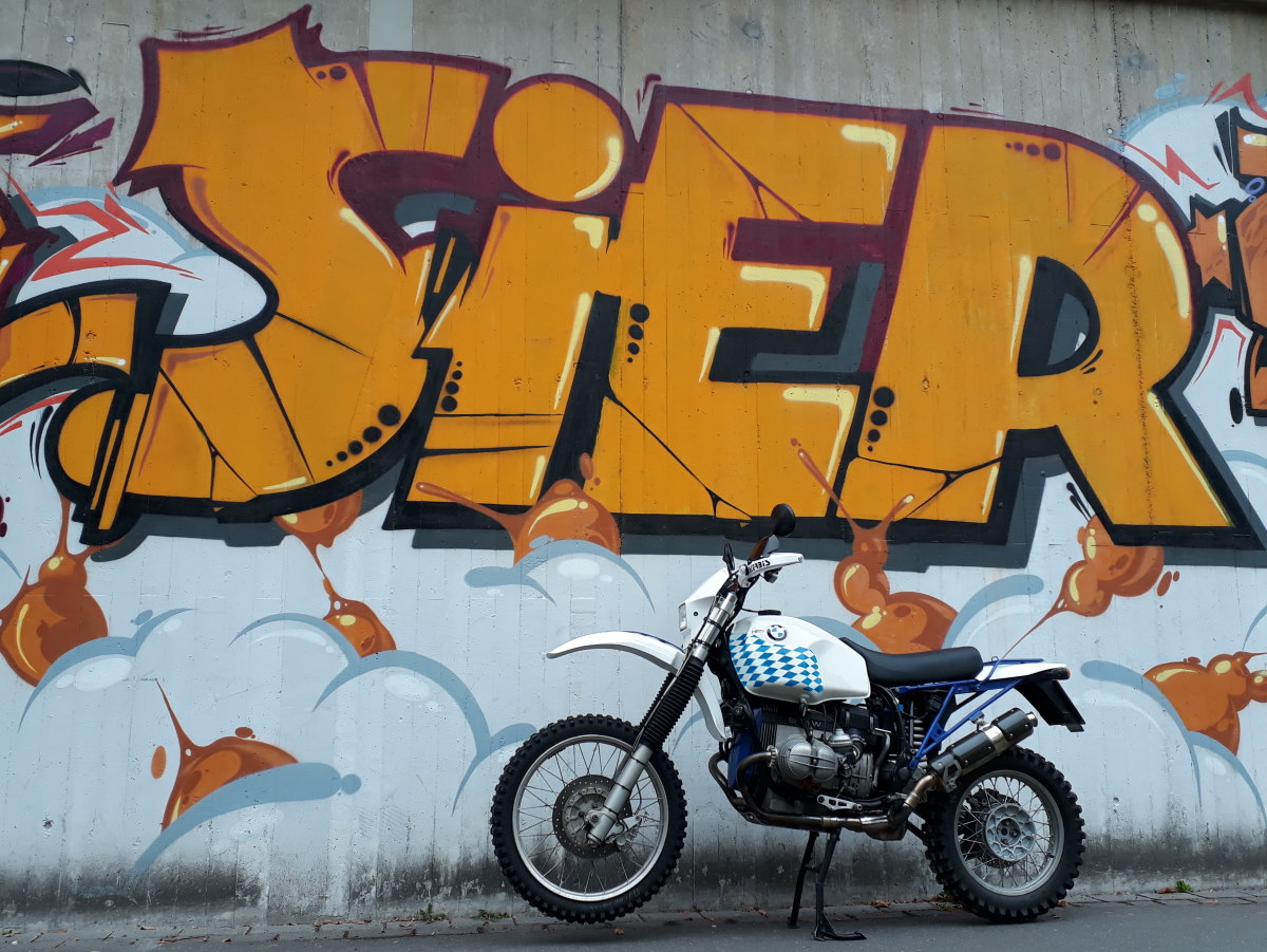

Habe noch ein wenig umgebaut.
- Anlasserhaube durch Carbondeckel ersetzt (125g => -470g)
- Limadeckel durch Carbon ersetzt (190g => -680g)
- Y-Rohr (1450g => -2300g) mit neuen Edelstahlkrümmern (3850g => -400g)
- Neue Sitzbank auf Basis GS (gekürzt und schmaler) und niedriger als die vorherige (1750g => -600g)
- Seitenverkleidung/Deckel (Eigenbau) (+230g)
=> - 4,2kg

Schick!
Auf dem letzten Bild von der Seite hast Du eine Verkleidung an den Hilfsrahmen gebaut. Ohne, muss ich sagen gefällt mir besser, aber ist meine Meinung.
Die Anlasser Abdeckung aus Carbon, was kostet den das Teil und wo hast Du das bezogen, wenn ich fragen darf. Direkt bei HPN?
06.06.20 22:09
Re: HPN 342 mit neuem Besitzer und einigen Fragen
die Seitenverkleidung kann schnell wieder abgebaut werden. Habe sie einfach mal zum Test gebaut, um zu sehen, wie es aussieht. Mal sehen, ob sie dran bleibt. Ist auch noch nicht in der richtigen Farbe lackiert.
Die Carbonteile sind nicht von HPN.
