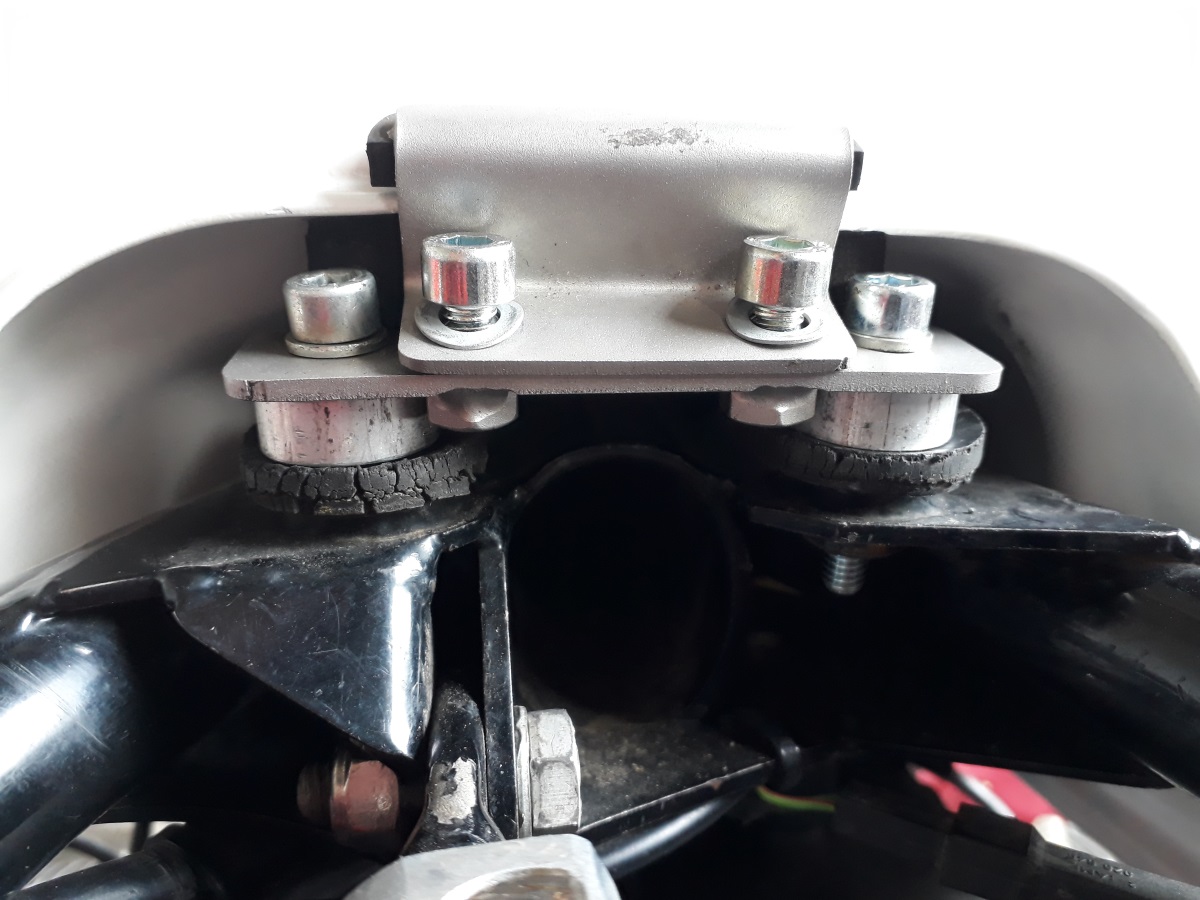

Ich habe einen 26L Tank und die HPN Halterungen bei dem Kauf dazubekommen und möchte diese gerne montieren. Die hat jemand zufällig Bilder wie die Halterung montiert wird? Müssen die Gummilager des 43L Tanks entfernt werden? Es sieht für mich so aus, als müßten unten Muttern draufgedreht werden. Aber auf der linken Seite ist alles sehr versteckt. (Siehe Anhang 1)

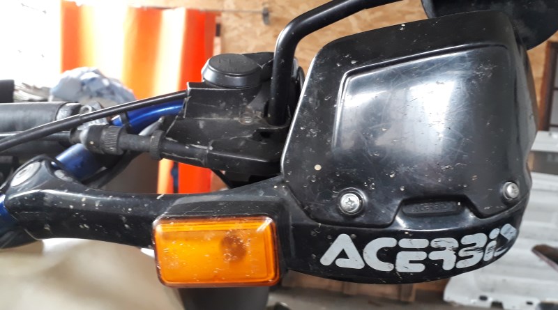

Es sind Handschützer der Fa. Acerbis montiert. An diesen Handschützern sind auch Blinker befestigt. Weiß jemand, ob man für diese Blinker noch Ersatzteile bekommt? Im Netz habe ich mal Bilder gefunden aber keinen Hinweis auf Ersatzteile oder neue Blinker. (siehe Anhang 2)

Ich versuche auch schon seit Tagen die Fotos von Udo zu öffnen, um ihm zu helfen. Das geht bei mir auch nicht.Ab Montag soll ja wieder die Sonne scheinen, Udo vielleicht sollten wir uns dann mal Abends an der dann vollen Bever-Talsperre treffen, um Dein Halterproblem zu lösen. Wobei der 26l Tank an der vorderen Halterung ( am Lenkkopf ) ausgeschnitten sein muss, hinten wird er mit einem Winkel festgeschraubt, der 43l-Tank wir vorne auf die angeschweißten Ohren und die Runden Gummipuffer geschoben und hinten durch den Tank angeschraubt.

im Prinzip ist mir klar, wie er montiert wird. Nur die Schrauben für die Halterung des Serientanks (hinten) sind kleiner/dünner als die des 43L Tanks. Die linke Schraube hat bei mir eine Mutter am Rahmen. Diese könnte ich mit der kleineren Schraube nicht nutzen und müßte ein Mutter darunter setzen (recht verbaut). Oder bohrt man lieber die Löcher in dem Halteblech auf und nimmt die gleichen Schrauben wie beim 43L Tank?

Du hast die unterschiedlichen Befestigungen der Tanks schon richtig erkannt. Die verschweißte ( linke ) Mutter ist bei meiner 750 ( 43l-Tank ) auch vorhanden, bei meiner ehemaligen 632 mit 26l-Tank waren die zwei Schrauben durch den Haltewinkel gesteckt und mit den losen Muttern verschraubt. Wenn der zu erweiternde Platz für die im Durchmesser größeren 43l-Tank-Schrauben im Haltewinkel passt, würde ich diese Löcher größer bohren.

Da sich eigene Fotos offensichtlich im Moment nicht öffnen lassen, füge ich mal einen Link ein, in dem auch die Blinker and en Acerbis Handschützern zu sehen sind. Das erste Bild.
https://shop-africanqueens.de/Front-Verk...-2-Ventiler-BMW
Ich habe mir zwar zwischenzeilich ein paar Highsider-LED-Blinker organisiert, aber wenn ich ein neues Glas für die alten Blinker bekomme wäre es auch gut. Vielleicht hat ja jemand noch etwas oder weiß, wo Ersatzteile zu bekommen sind.

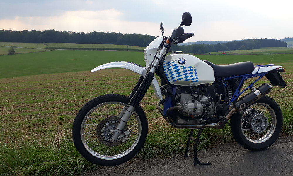

Hab den Tank und die Sitzbank drauf, ein paar Teile neu lackiert und noch ein paar Kleinigkeiten gemacht. Ich versuche es nochmal mit einem Bild.
