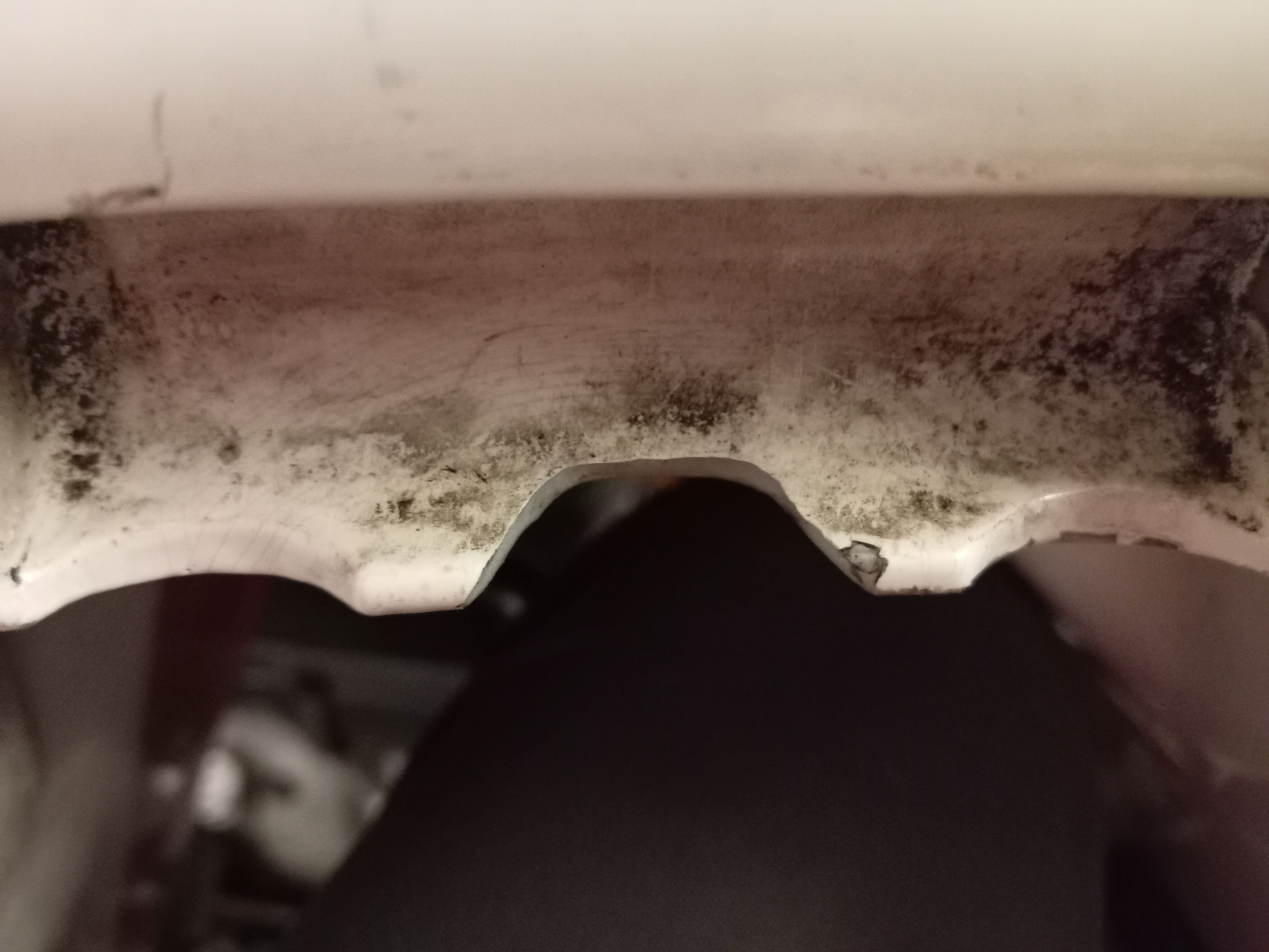

Rogerjulien:
- Haltebügel hinten für den PD Tank anpassen, da wäre ich über Ratschläge dankbar!
Bis zum Forumstreff ist es zwar noch etwas hin aber ich spüre dennoch den Druck.
Wo wird das denn stattfinden?

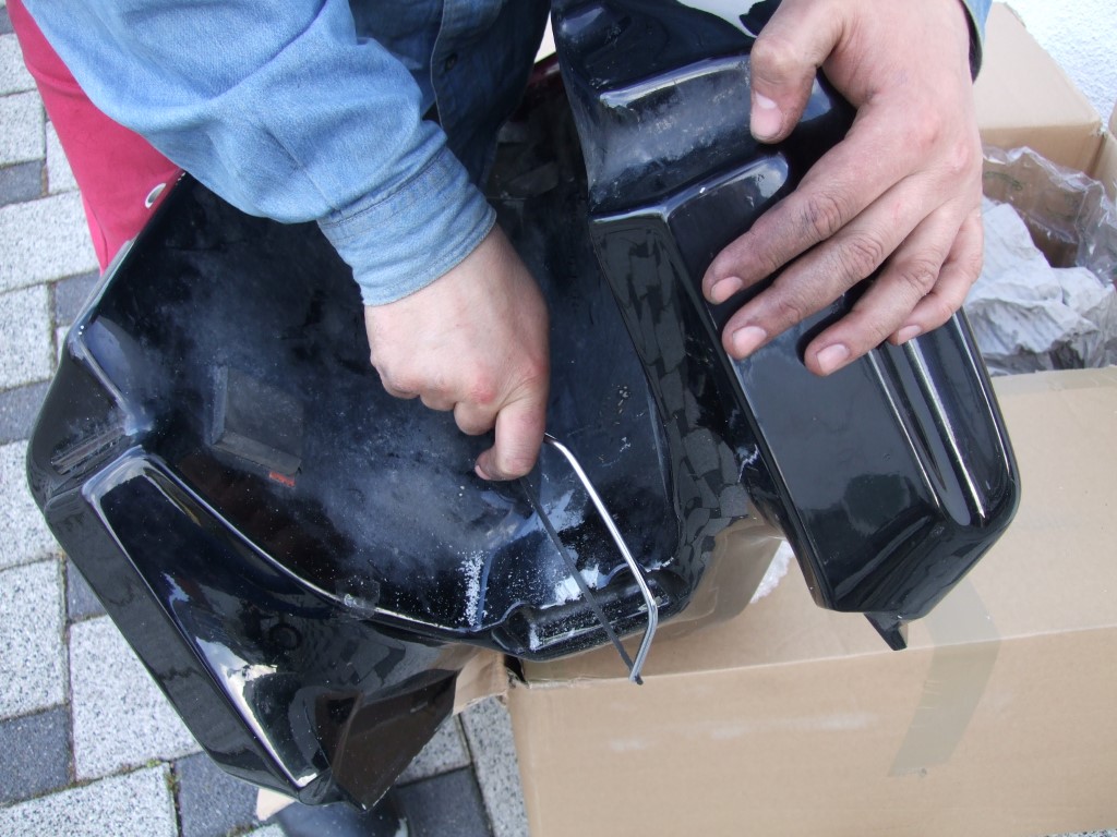

Für den PD-Tank benötigst Du die spezielle Tankhalterung von HPN, das wird sonst schwierig.
Und vorne wirst Du vorsichtig was wegraspeln müssen, aber Achtung, das kann schief gehen, dann Loch ...

Moin Zusammen,

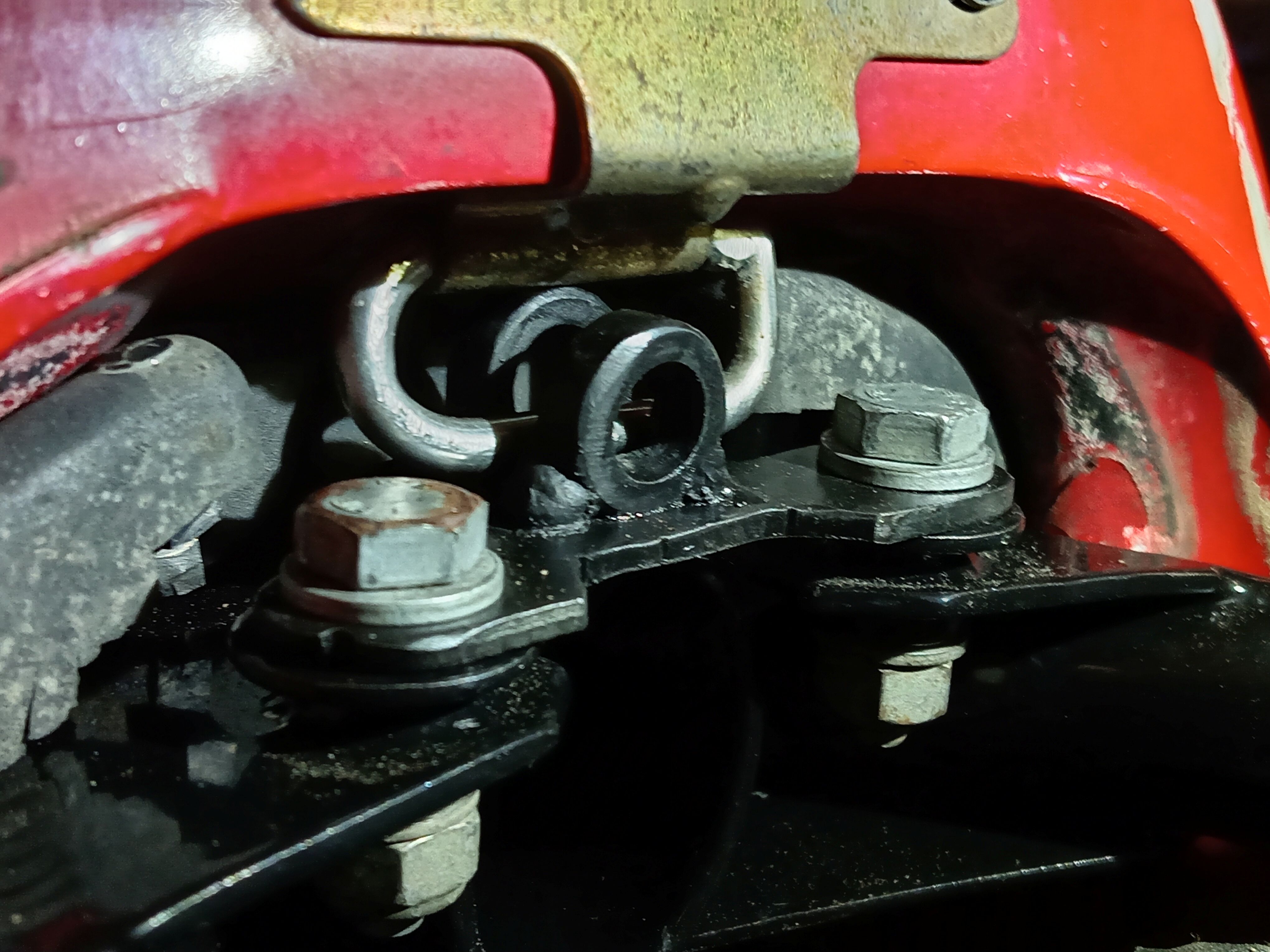

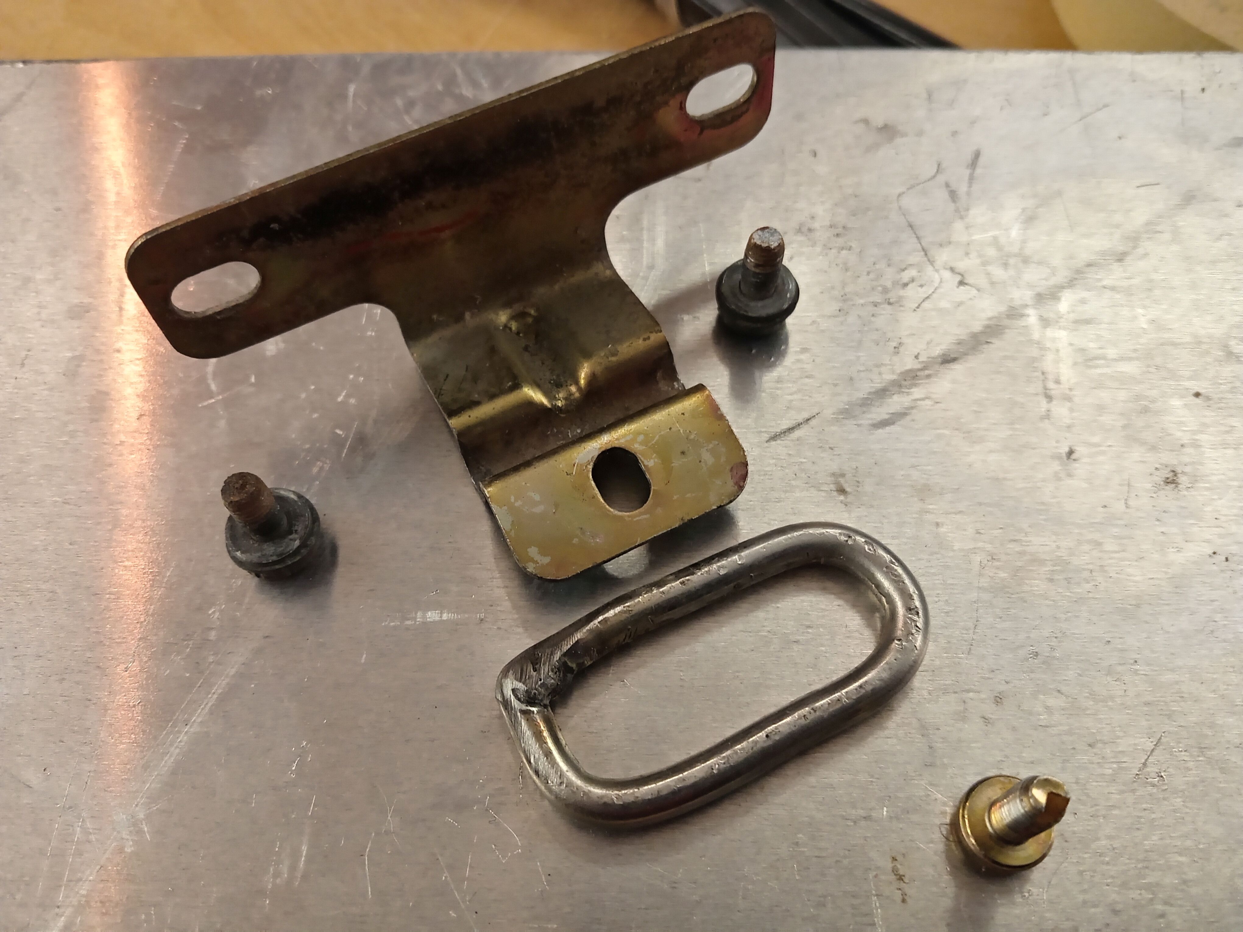

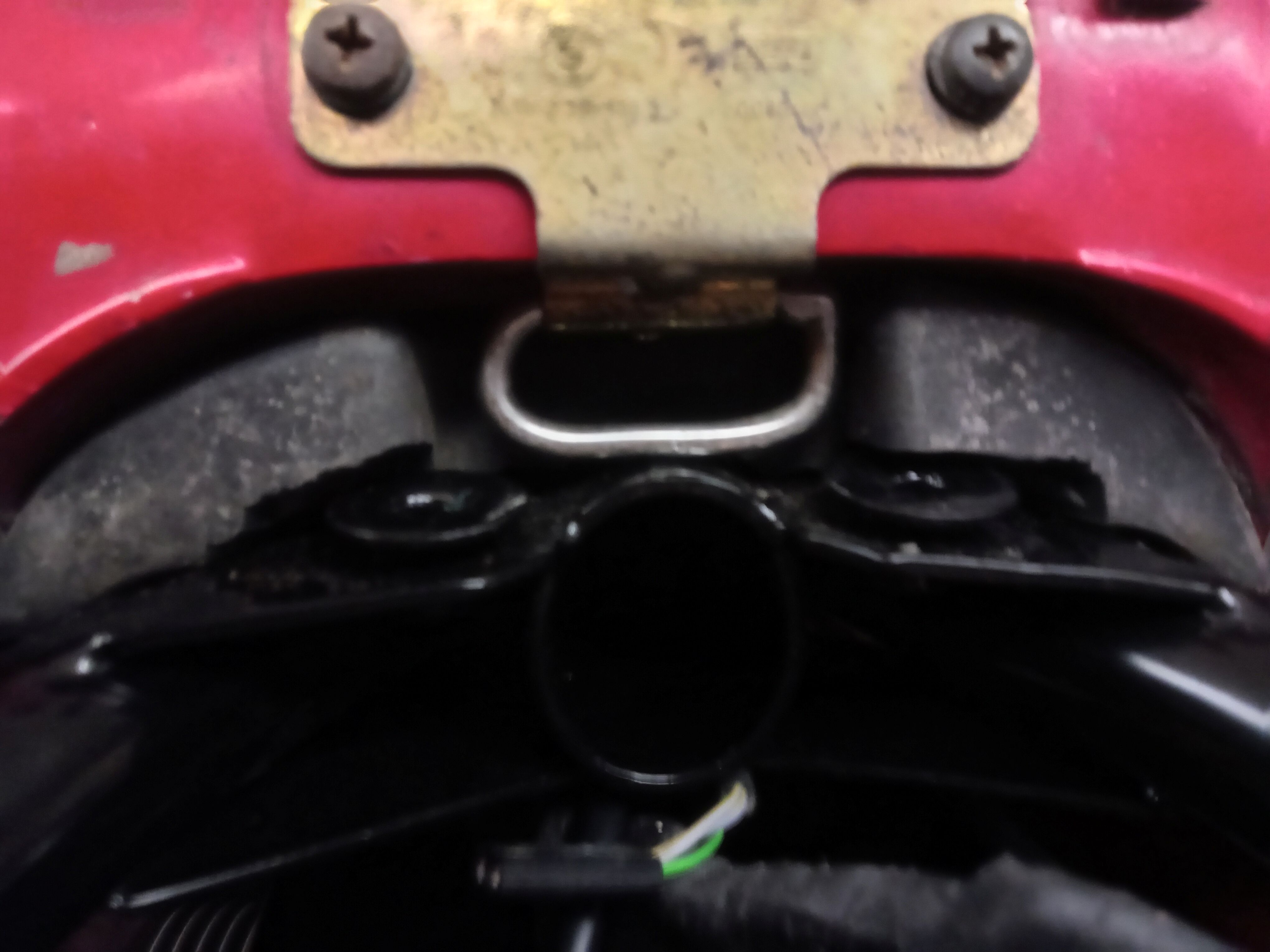

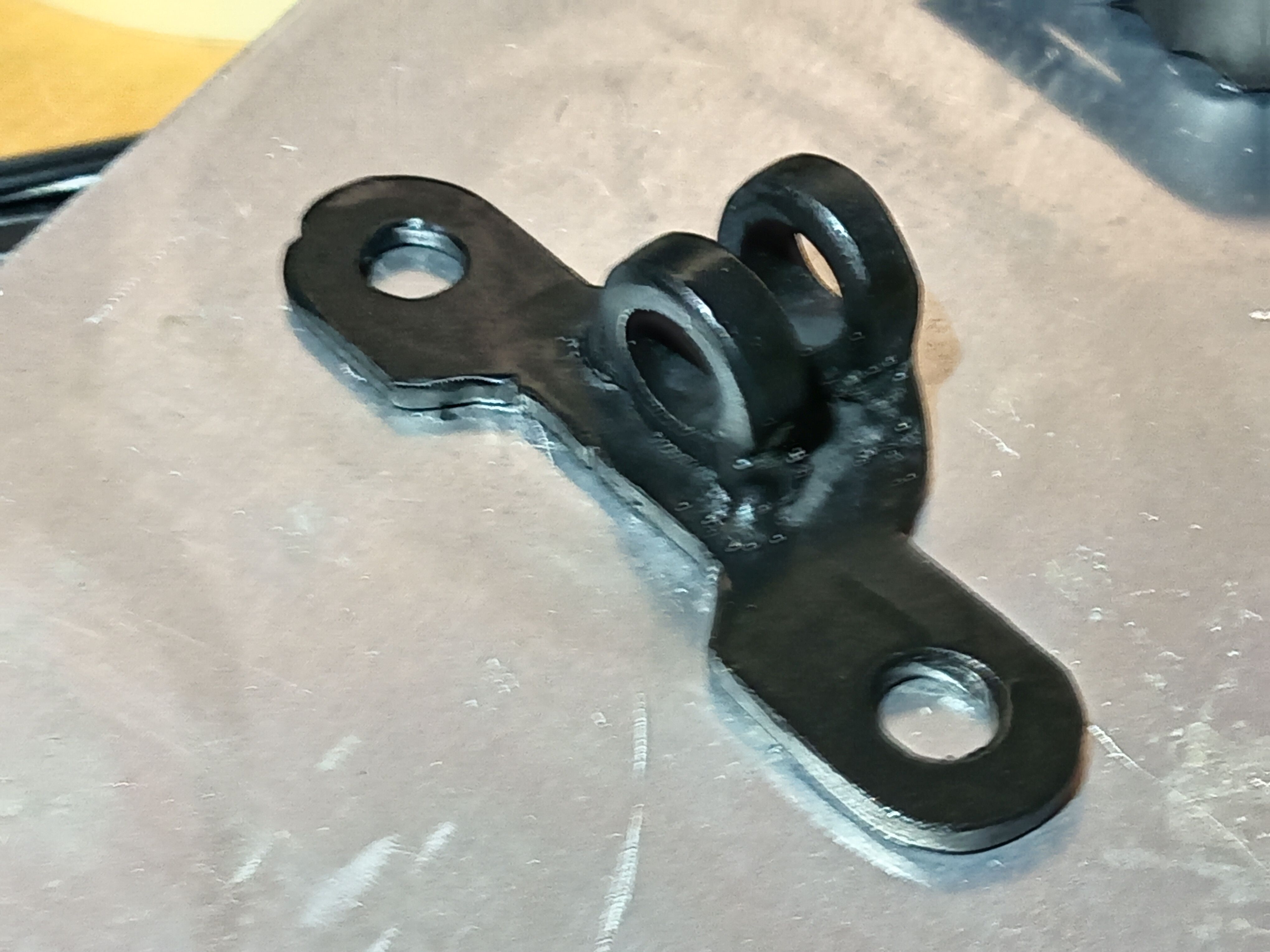

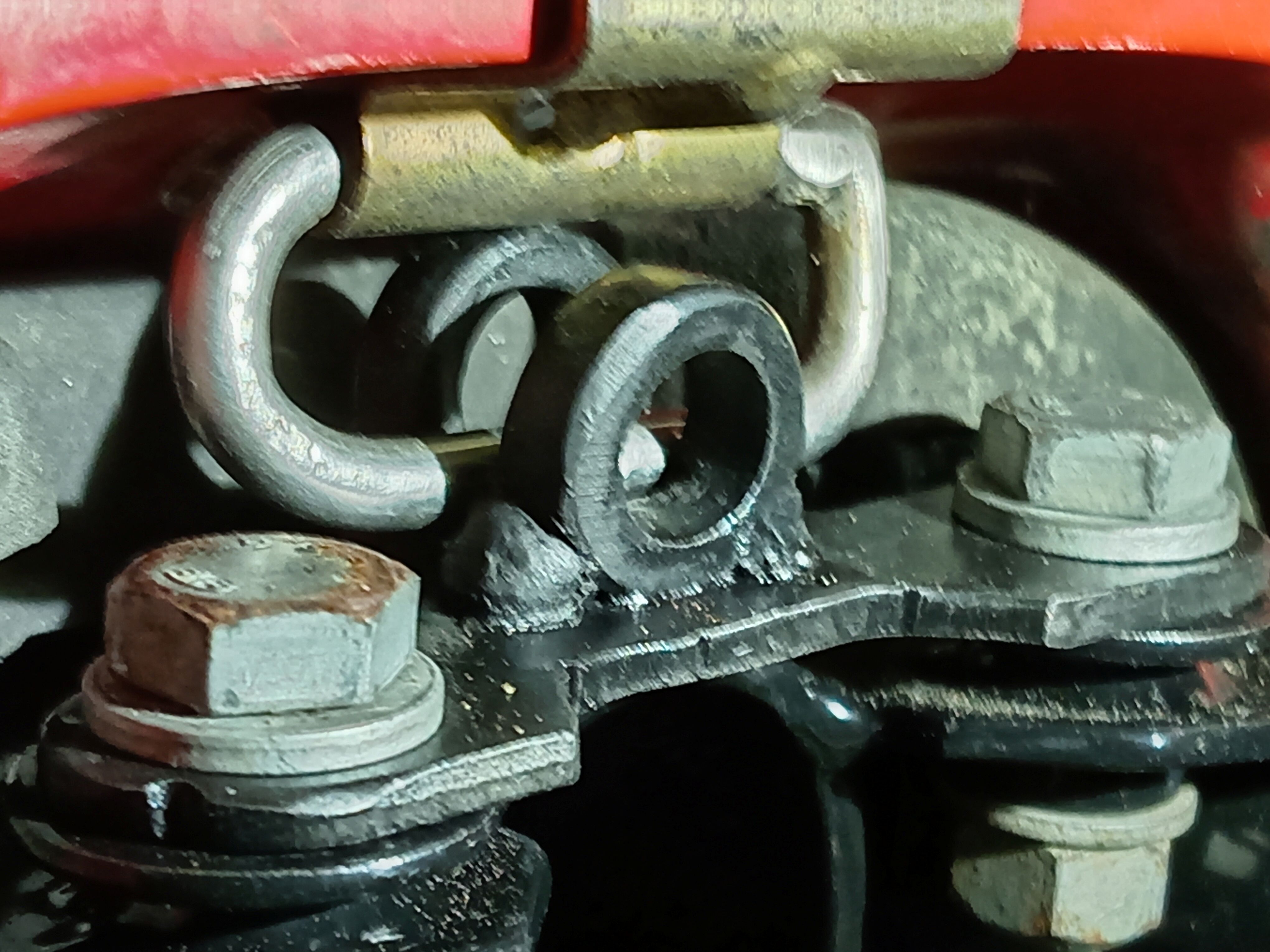

Der Haltebügel für hinten ist fertig gedacht, gesägt, gebogen, geschweißt und angebaut.
Die Platte für den Rahmen muss ich noch fertig schweißen, hab aber gerade nur Edelstahl da.
Fixieren werde ich das dann mit einem Kugel Sperrstift.
Vorne hab ich mit dem kleinen Winkelschleifer und Fächerscheibe die Aussparung geschliffen.
Schleiffinger geht bestimmt auch gut.
Bilder dazu.
