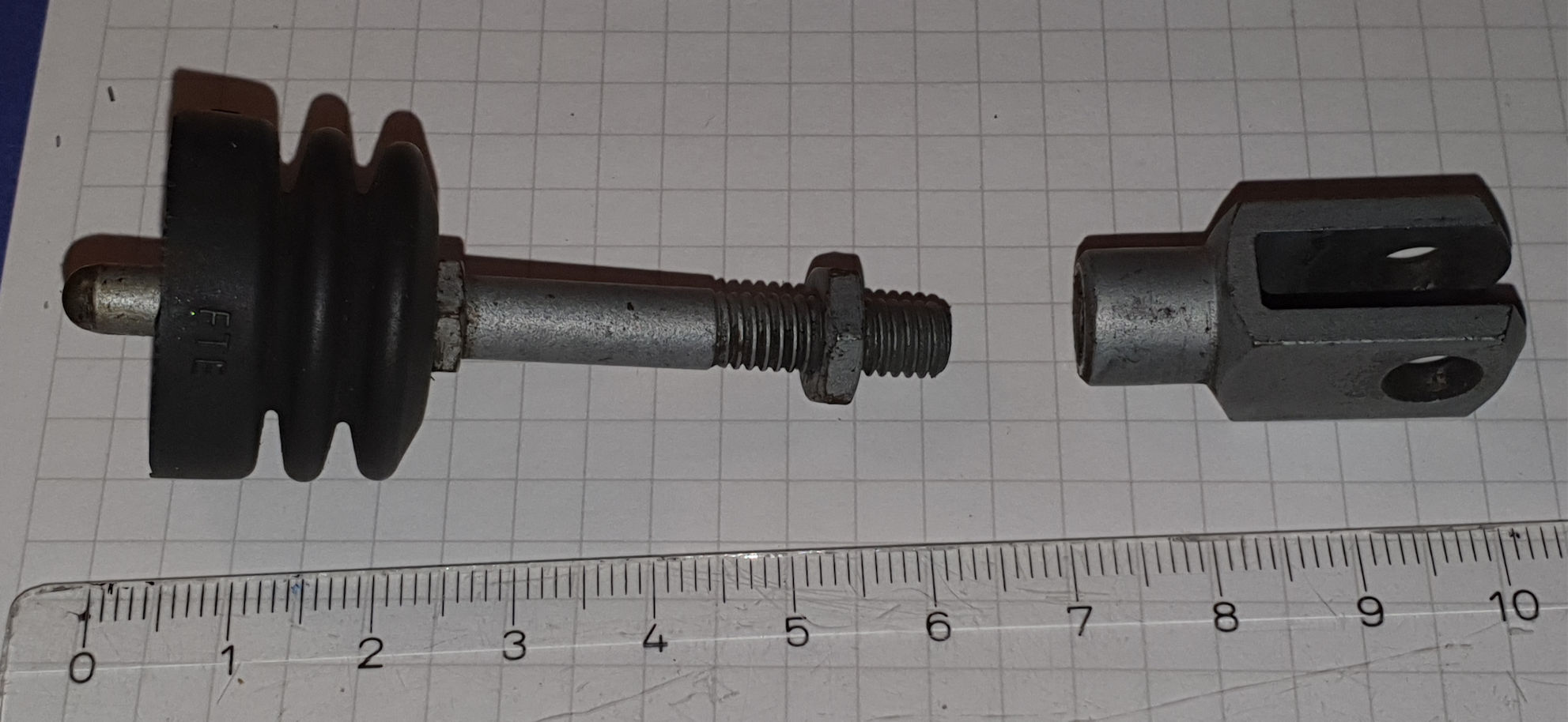

Im Moment folgende Frage: weiß jemand, ob die Stößel an der HR-Bremspumpe der div. 4V-Typen verschiedene Längen haben? Also ich selbst nehme das mal an. Ich habe eine HR-Bremspumpe, die aus einer 1150GS stammen soll. Der Stößel ist ca. 63 mm lang. Die Angelegenheit paßt soweit auch, nur da ich das Bremspedal relativ hoch eingestellt bevorzuge, wäre es besser, wenn der Stößel ca. 5 mm länger wäre. Dann könnte ich ihn "satter" in das "Hufeisen" eindrehen. Aktuell steckt er nur ca. 4 mm drin bei der avisierten Pedalstellung.
Wonach sollte ich also Ausschau halten?

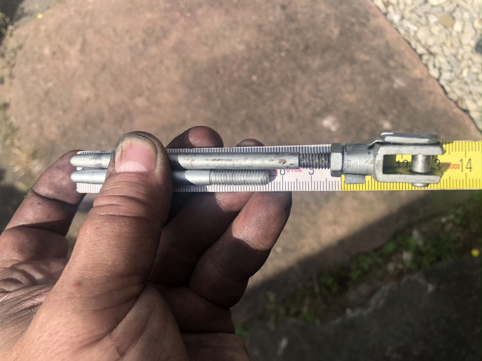

Vom andern Ecki stammt folgendes Foto, und auch er hat das natürlich Passende aus Cybersdorf bekommen. Ich werf das Foto mal hier rein.
Zwischenfazit: es gibt Stand heute mindestens 3 Stößel-Längen. Wenn ich die Modelle rausbekomme, woher die stammen, pack ich das noch dazu. In den ETK's steht dazu leider nix.
* 63 mm: würde gehen, aber das Pedal kommt für meinen Geschmack etwas tief, und vom Gewinde tragen dann nur 3-4 mm im Kloben (heißt das "Hufeisen" so?)
* 75 mm: will ich.
* 100 mm: deutlich zu lang.
stößel-ecki.jpg stößel-ecki.jpg (352x)
Mime-Type: image/jpeg, 235 kB

Gewinde verlängern = neu schneiden, dann auf 75 mm einkürzen.
>> passt.
10.03.21 12:09
Re: Hintere Scheibenbremse: welcher Bremszylinder etc?
Klar, kürzen geht immer, verlängern ist nicht ganz so einfach
Man muß halt rauskriegen, welche Modelle welche Stößelstange hatten/haben, dann kann man mit etwas Glück ein Gebrauchtteil ergattern. Denn AFAIK werden die Stößelstangen nicht einzeln verkauft, sondern nur zusammen mit der Pumpe. Und drum steht auch nix in den ETK's. Aber nur die Pumpen gehen öfters kaputt, so eine kann man ja dann schießen.

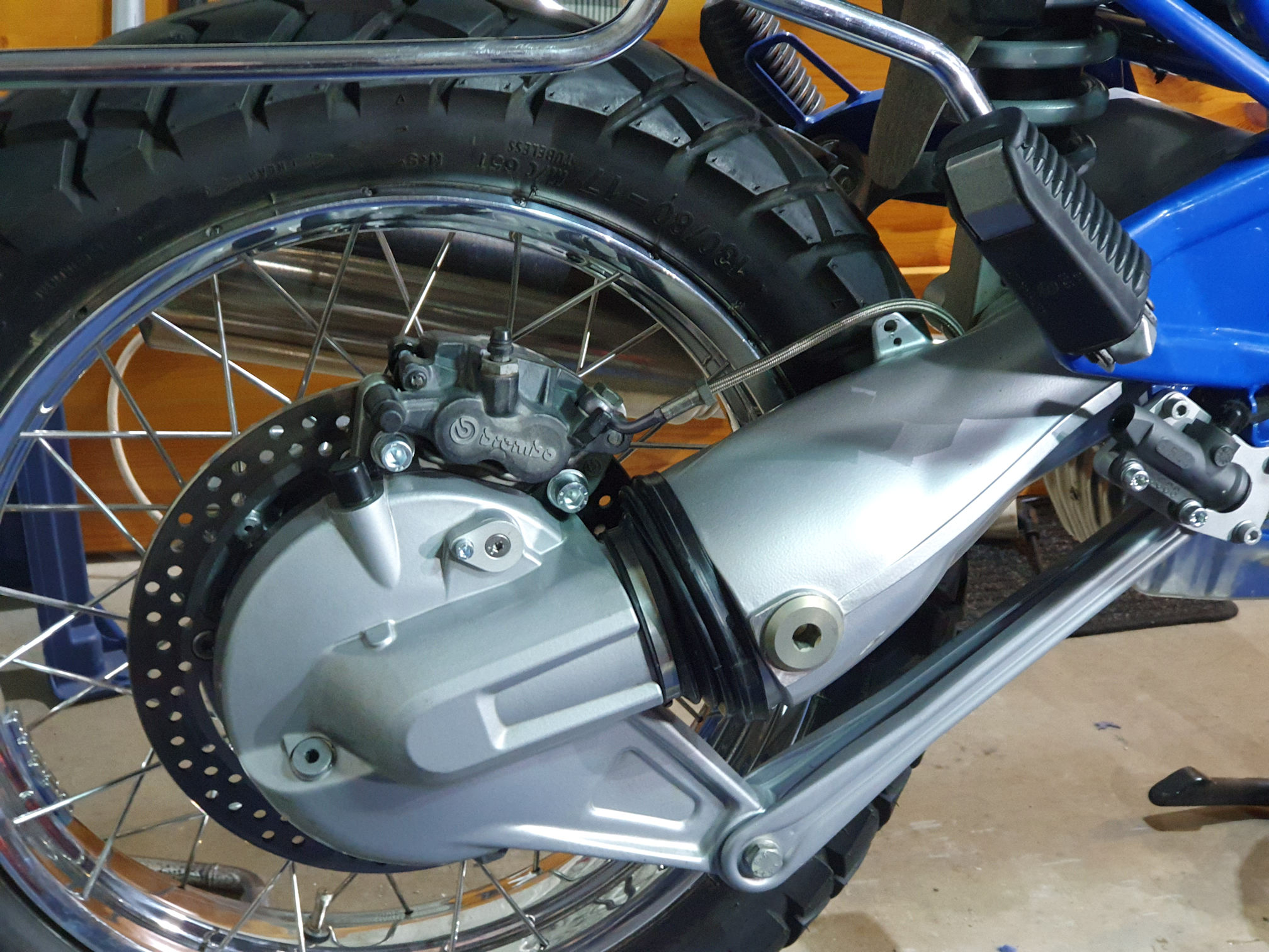

Wie angekündigt, hier die Doku.
21.03.21 15:48
vielen Dank für die ausführliche Doku. Es macht immer wieder Spaß auf deiener Seite die ausführlichen Berichte zu schmökern.
