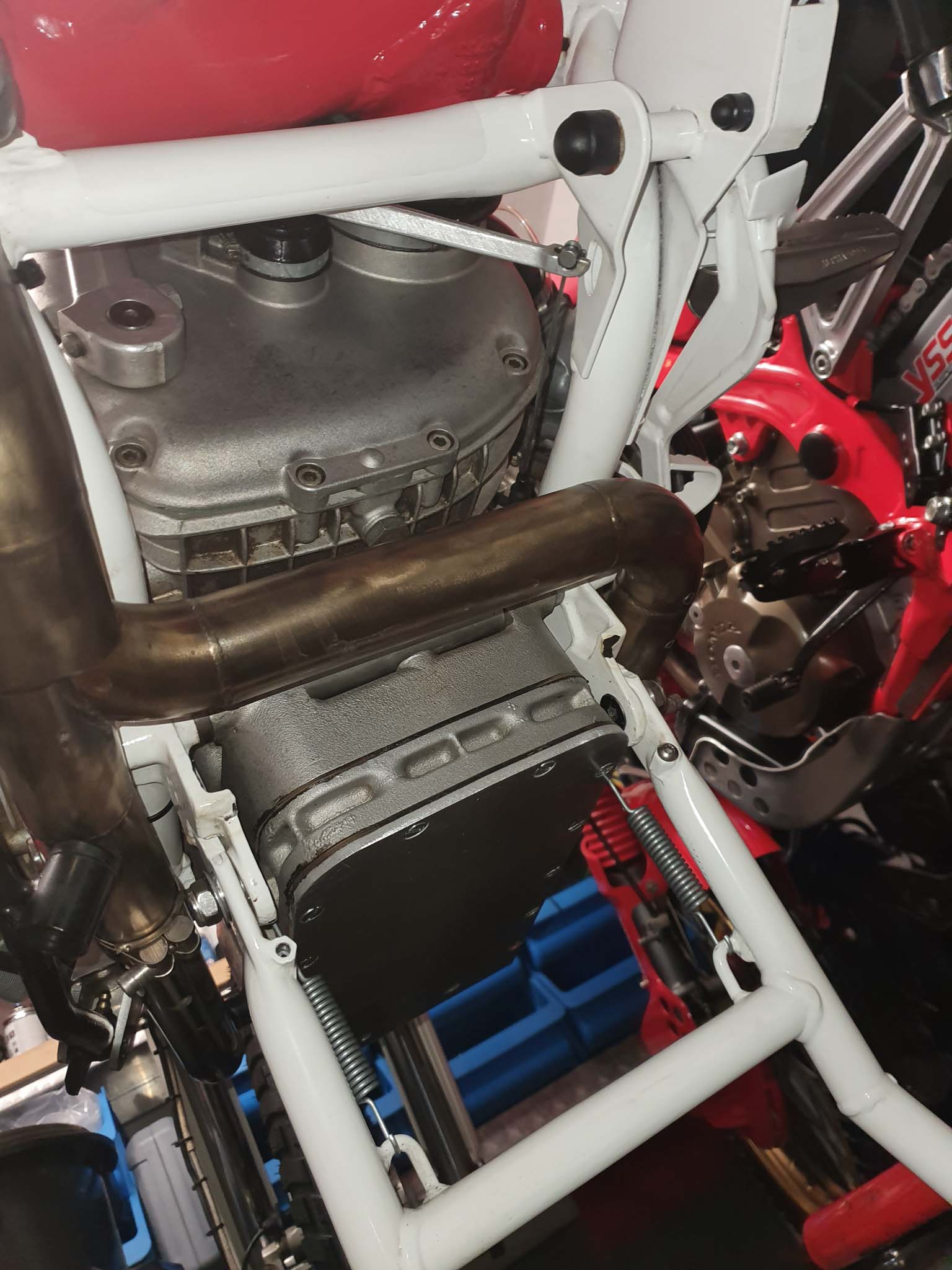

2Zweizylinder
Re: Hauptständer
Hallo Leute, super Danke.
Nein...am Hauptständer hängt nichts weiter dran. Da sind am Hauptständer 2 Sechser Gewindebohrungen drin. Da hatte ich mal Gummipuffer montiert. Stand ca. 6mm ab. Die hab ich heute mal raus. Jetzt ist natürlich der Ständer um diese 6mm weiter oben. Schaut nun besser aus, bzw. scheint etwas besser zu sein.
Danke
Klaus
20191215_173352.jpg 20191215_173352.jpg (577x)
Mime-Type: image/jpeg, 210 kB
16.12.19 13:11
Re: Hauptständer
Klaus, ich bin noch einer derjenigen, die wo der Türmer da meinte. Den (ich schreibe ganz bewußt nicht "Deinen" ) Hängeständer kann ich mir auch nicht sicher erklären. Was mir aber auffällt auf dem Bild: bei dir ist nur rechts eine Linsenschraube drin, links gar nix. Original (= von HPN aus) sind da 2 Sechskantschrauben, die als Anschlag dienen. Über die stellt man dann mit passenden U-Scheiben die Sache so ein, daß der Ständer soweit wie möglich hochklappt, aber nicht gegen den Auspuff oder sonstwas schlägt, sondern eben nur an diesen beiden (nicht nur einem!) Anschlägen. Bei mir habe ich deswegen verschiedene U-Scheiben drunter. Die Schrauben werden immer (mit Gfui) angezogen.
Im Lauf der Zeit werden diese Schraubenköppe dann etwas platt-/schräggehauen, drum habe ich sie mal erneuert und dann aber, nach Ermittlung der U-Scheiben-Dicke, gleich wieder so angefeilt, daß sie am Rahmenanschlag besser "tragen". Am Anfang hauen diese Schraubenköppe dann erst mal die Beschichtung am Rahmen weg bis zum Metall, dann muß man u.U. nachjustieren.
Das ganze ist natürlich hebeltechnisch heftig, der Gummipuffer, der im Serienzustand bei der GS am unteren Ständerfuß angebracht ist, ist "sanfter" zum Rahmen. Ich seh im Betrieb zu, daß ich den Ständer möglichst mit dem Fuß "abfange" beim Abbocken. Aber das hält schon ein paar Jahre.
Wenn da bei Dir dicke Gummipuffer waren, hat's da einer wohl zu gut gemeint, der dann viel größere Abstand / Winkel könnte die Spannverhältnisse der Federlängung ungünstig verändert haben. Bei meiner Q hält der HPN-Ständer wesentlich besser oben als der originale Serienzustand.

2Zweizylinder
Re: Hauptständer
ja, Danke. Das mit der Linsenschraube hab ich auf dem Schirm. Die fehlende ist schon verbaut. Evtl. hatte ich zu hohe Gummipuffer verbaut. Jetzt ist der Lack am Rahmen weg. So auch die Gummipuffer.
