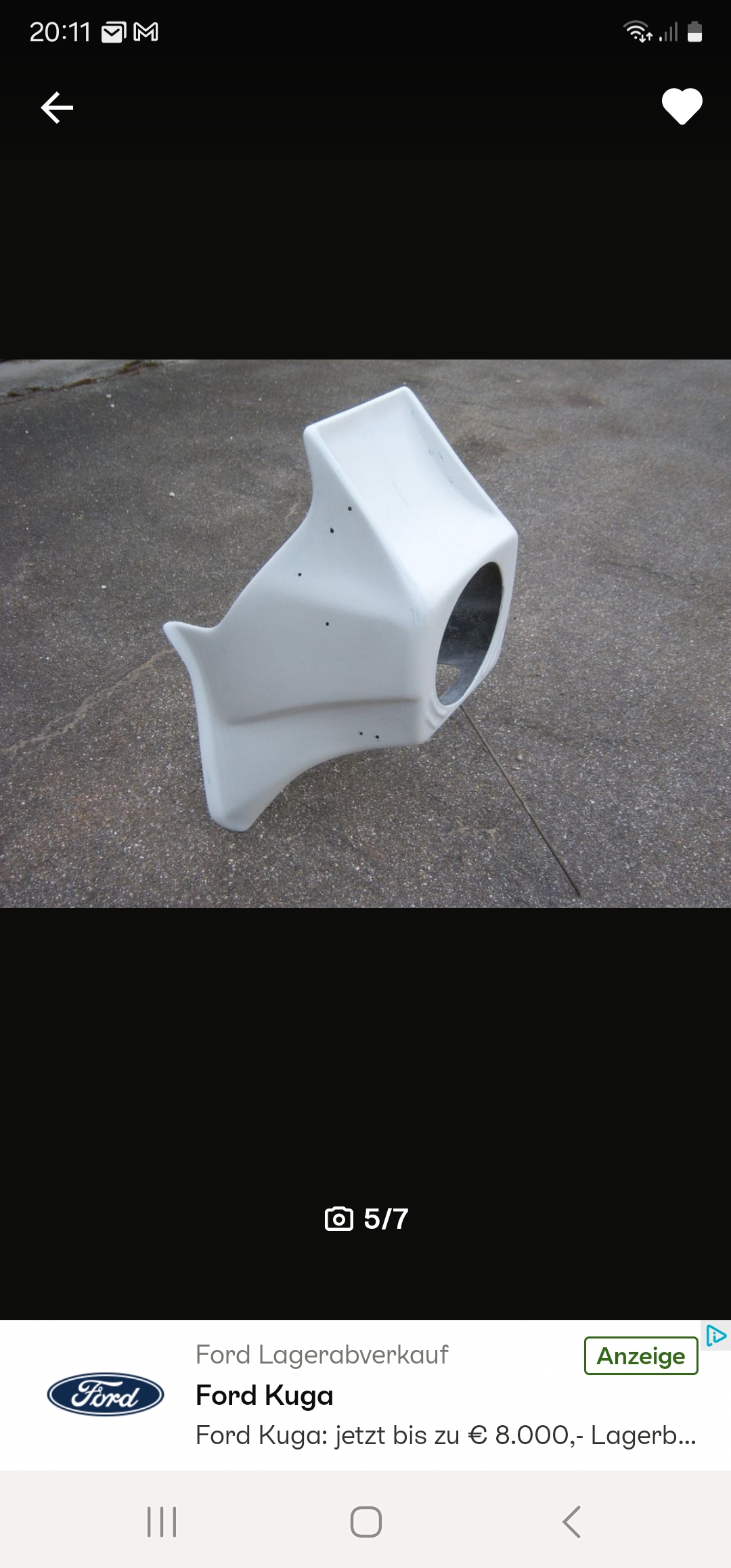

Hallo , ich suche eine Halterung für eine rahmenfesten BMW HPN Acerbis Frontmaske für den 190 mm Scheinwerfer. Kann mit jemand behilflich sein? Ich möchte diese in Kombination mit dem 42 l Nylon Tank auf meiner GS 80 Bj 90 verbauen (Originalgabel und Gabelbrücke).

Du brauchst die HPN-Originalbefestigung für die Acerbismaske.
Die gibt es auch ohne die sechs verschweissten Bolzen am Steuerkopfrohr.
Die Halterung wird mit einer fetten Schelle ums StKR befestigt.
Am HPN-Halter sind vorne Nasen angebracht, in die können die Schrauben der BMW-Original-Befestigung des Schweinerfers gesetzt werden.
