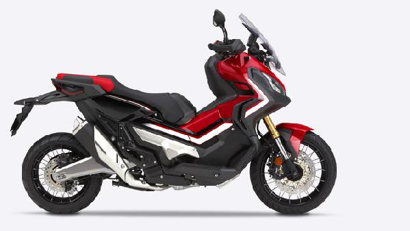

Joerg hat ja 21.06.19 11:14 buchhalterisch aufgezählt, was er in der Teilnehmerliste alles für Moppeds gefunden hat. Ich finde jedoch, daß ihm ein sehr bemerkenswertes Gerät entgangen zu sein scheint: In einem Video, auf dem sich einige Starter vorstellten, fiel mir ein Italiener mit einer Honda X-ADV auf, Start-Nr. 17. "Hä ?" dachte ich (wenn ich denke, dann hat das Anführungszeichen verdient ), denn das ist im Normalzustand so etwas:
745 cm³ Zweizylinder, 55 PS, 1590 mm Radstand (Jens' Mopped hat da 1610mm), Vorderrad sportlich mit 120/70-17 und Hinterrad rollermäßig 160/60-15. Ein guter Bekannter aus einem anderen Forum hat sich vor kurzem solch Gerät zugelegt und schrieb mir "Spaß habe ich mit dem Ding jedenfalls jede Menge", und der Mann hat schon viiieeele verschiedenste Moppeds besessen. Jetzt könnte man abschätzig sagen "Na ja, ADV bedeutet Auf-Der-Verfolgung" . Denkste: Nach dem Ranking von Tag 14 liegt Renato ZOCCHI overall auf Platz 8 (acht), vor vielen heißen Ein- und Zweizylinder-Enduros, einer HP2 und natürlich einer Menge "Schnabeltiere". Ich finde das bemerkenswert !

@Yeti: Renato ist letztes Jahr mit einem annähernd serienmäßigen X-Adv gefahren und gut platziert angekommen. Dieses Jahr hat er einen eigenen Prototypen mit verändertem Fahrwerk und größeren Rädern (19"/17"). Das Vieh wiegt 250 Kg! Nach der Rallye geht es zu HONDA in´s Museum.
Renato war 1984 als Werksfahrer bei der "DAKAR" geplant, als (!) VESPA (!) allerdings kurz vor dem Start zurückgezogen hat, ist er privat auf einer Yamaha XT gestartet. Der Mann fährt echt klasse!
