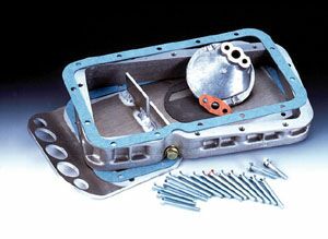

wie es aussieht ist der Ölwannenzwischenring jetzt doch dicht.
Gruß Jui
05.05.17 18:07
Re: Getriebeentlüftungsschraube tauschen...Ölwannenzwischenring montieren
Hallo Jui, Ich hatte auch ein paar wenige Probleme die Zwischenringe dicht zu bekommen: bei dem ersten habe ich mich nicht getraut die Schlitzschrauben mit dem passenden Bit und Drehmomentschlüssel anzuziehen und beim zweiten ist der Dichtring fürs Ölthermometer gebrochen. Hatte dann schön gesabbert. Wir sehen uns! Viele Grüße,Wolf

Hei Jui, hei Wolf, ich lese hier Schlitzschrauben??? Bei mir ist auch ein Ölwannenzwischenring verbaut, Schlitzschrauben kann ich an meinem Motorrad aber nirgendwo entdecken. Vielleicht habe ich auch noch nicht genug gesucht. Oder habe ich irgendetwas falsch verstanden? Schlitzschrauben gehören m.E. nicht ans Motorrad sondern in den Müll, ja, besser in den Schrott. Einen schönen Abend wünsche ich euch Peter

ich bin bei Leibe kein Technikguru. Daher habe ich einen neuen Schraubensatz gleich bei HPN mitbestellt. Da kamen eben die Schlitzschrauben an. Ich persönlich finde die auch ganz unmöglich zu "verarbeiten" und würde mir Torx o.ä. wünschen, aber ein Freund hier aus dem Forum meinte, dass die Schlitzschrauben ihre Berechtigung hätten, da man mit ihnen mehr Kraft übertragen könne und sie nicht so leicht runddrehen. Außerdem dachte ich, wenn Herr Halbfeld die mitschickt, dann muss das wohl so sein....
Mehr kann ich dazu nicht sagen.
Viele Grüße und schönes Wochenende Jui

motorradtoskana: Hallo Peter, Wir beide sind in einem Alter wo das Knochengerüst nicht mehr so geschmeidig ist,wie bei den jungen Leuten! Nur deshalb hast Du bei Deinem Zwischenring mit der dicken Aluplatte, noch nicht die verbauten Schlitzschrauben gesehen. Meine beiden ,nachgerüsteten stabilen HPN-Teile wurden mit diesen besagten unterschiedlich langen Schlitzschrauben geliefert und von mir angeschraubt.Wir gucken in drei Wochen mal drunter. Viele Grüße aus Italien,Wolf

Jetzt dämmert es bei mir, die Ölwanne, welche ihr verbaut habt, die habe ich noch nie aus der Nähe gesehen. Bei meinem Motor ist das Originalteil verschraubt. Gruß Peter

danke für die Info aus erster Hand. Klingt allerdings einleuchtend! Also werd ich dann mal schön brav die Schlitzschrauben drinlassen

Vom Dreck mal abgesehen.. bei artgerechter Haltung ist da untenrum ziemlich viel Steinschlag der die Schrauben Koepfe auch beschaedigt. Schlitz geht immer...
