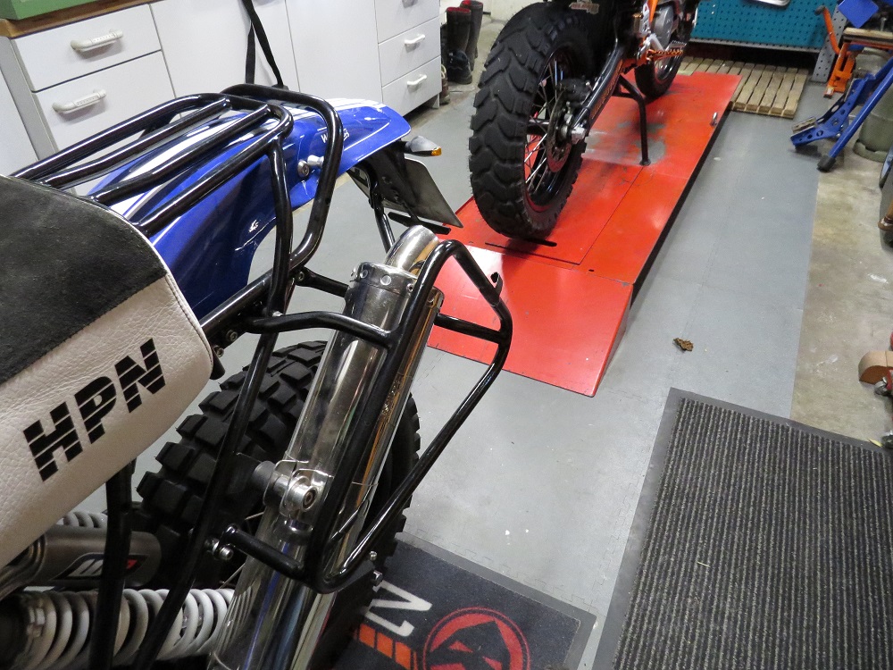

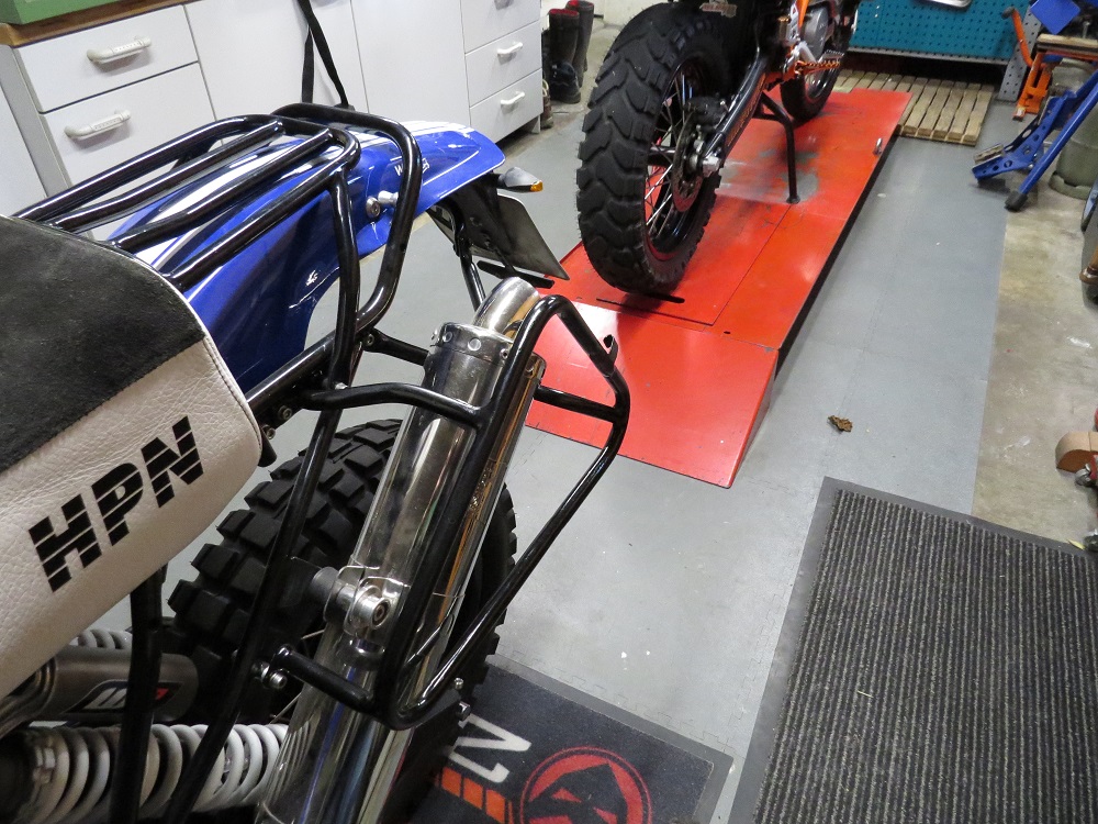

Ich habe mir von Fredi direkt zum HPN Heck die Kofferträger anpassen lassen.
Dann kannst du die Koffer weiter fahren.
Und für die Doppelschwinge habe ich ein extra Reiseheck mit zusätzlichem Gepäckträger (und Einzelsitzbank), Kofferträger fest mit am Heck verschweißt für die großen Aluboxen.
Da kannst du zur Not auch noch weitere Landwirtschaftliche Geräte für den Ackerbau dran machen ist für die Ewigkeit gebaut.
Das Heck ist in einer halben Stunde zu wechseln.
vg, Ralf

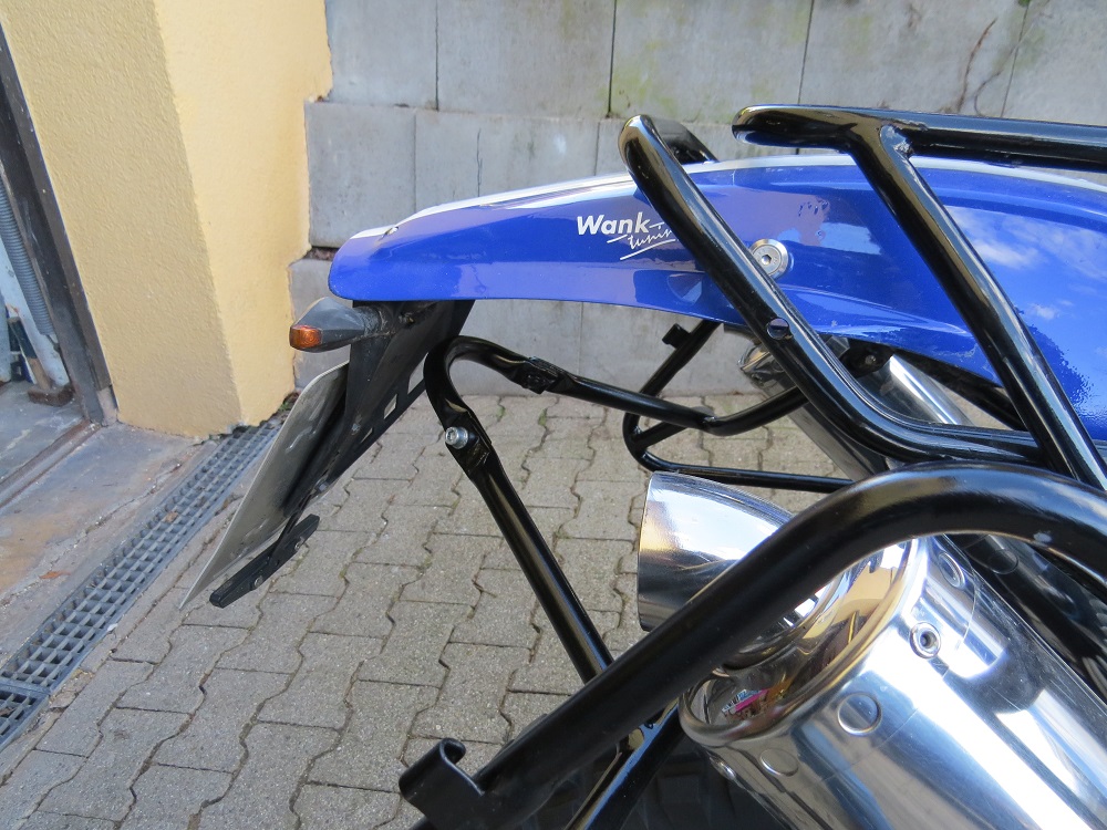

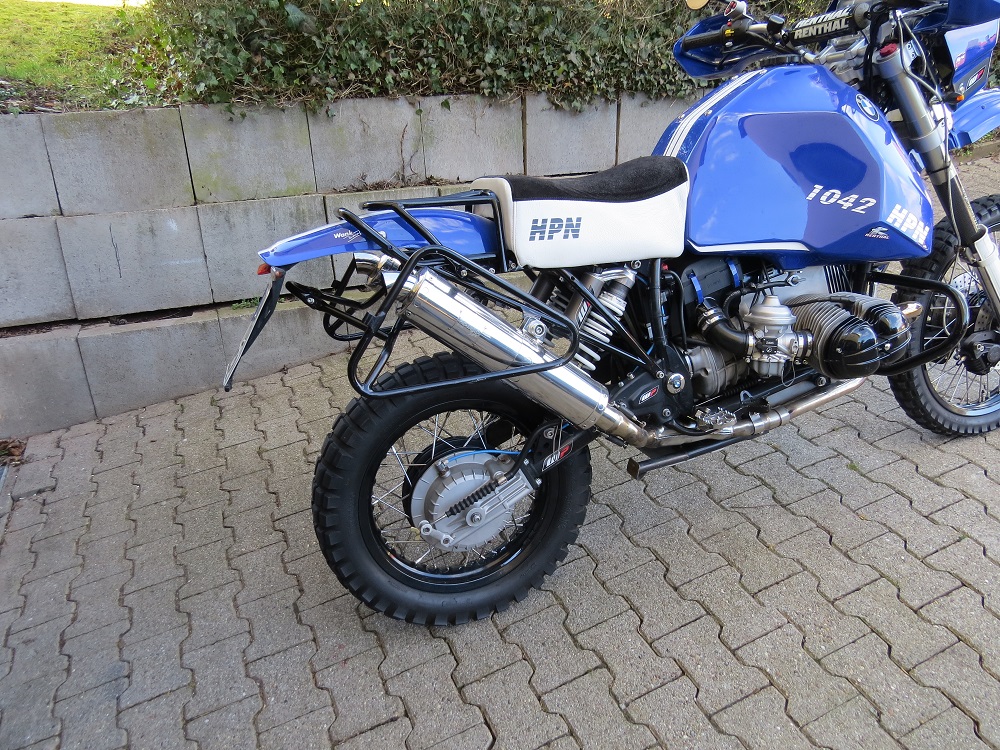

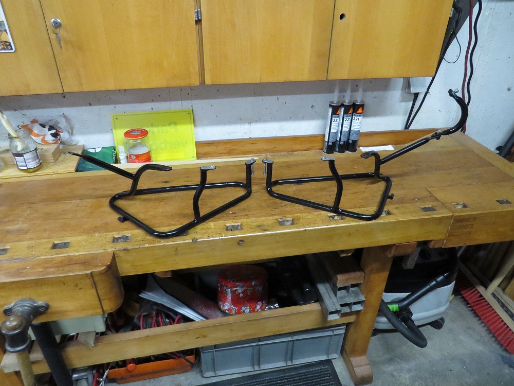

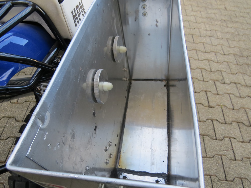

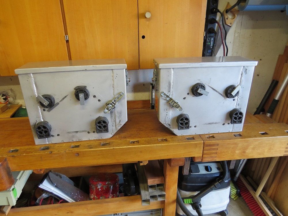

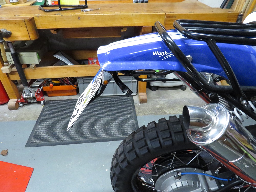

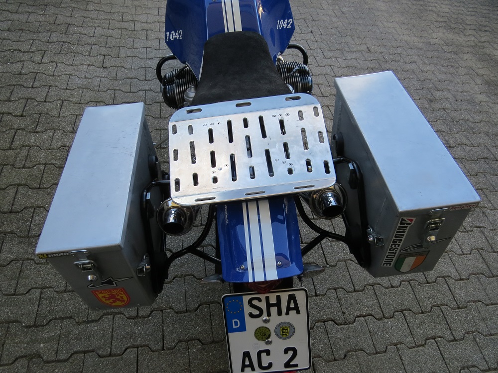

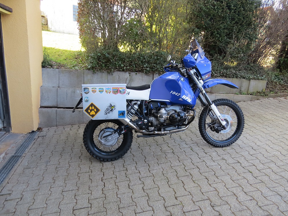

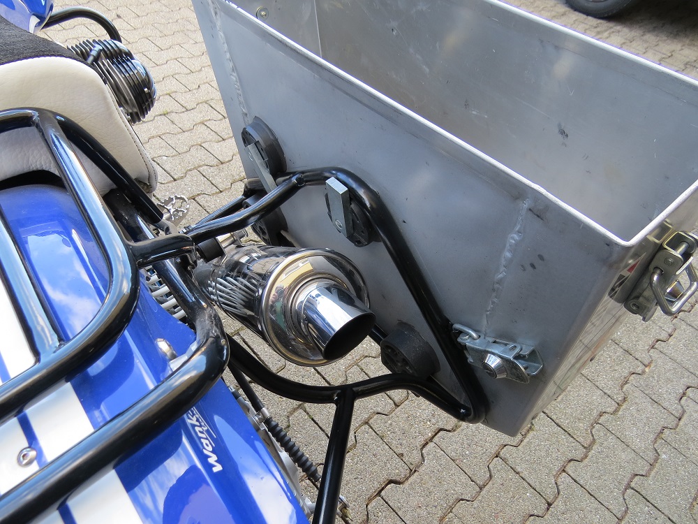

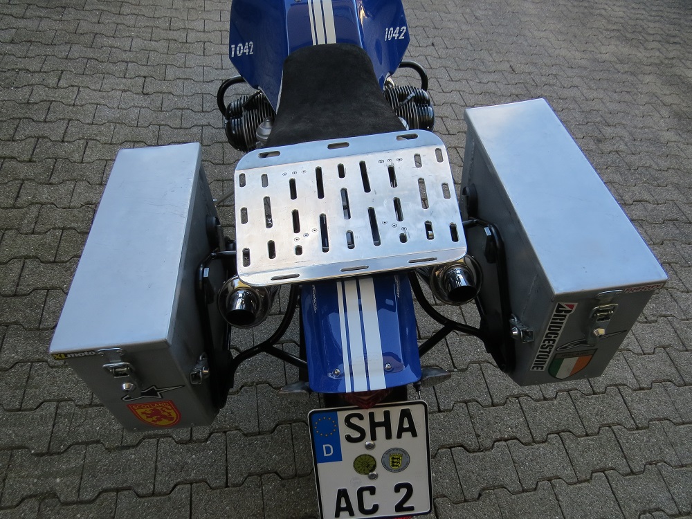

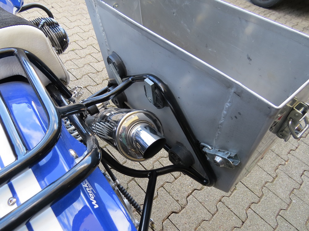

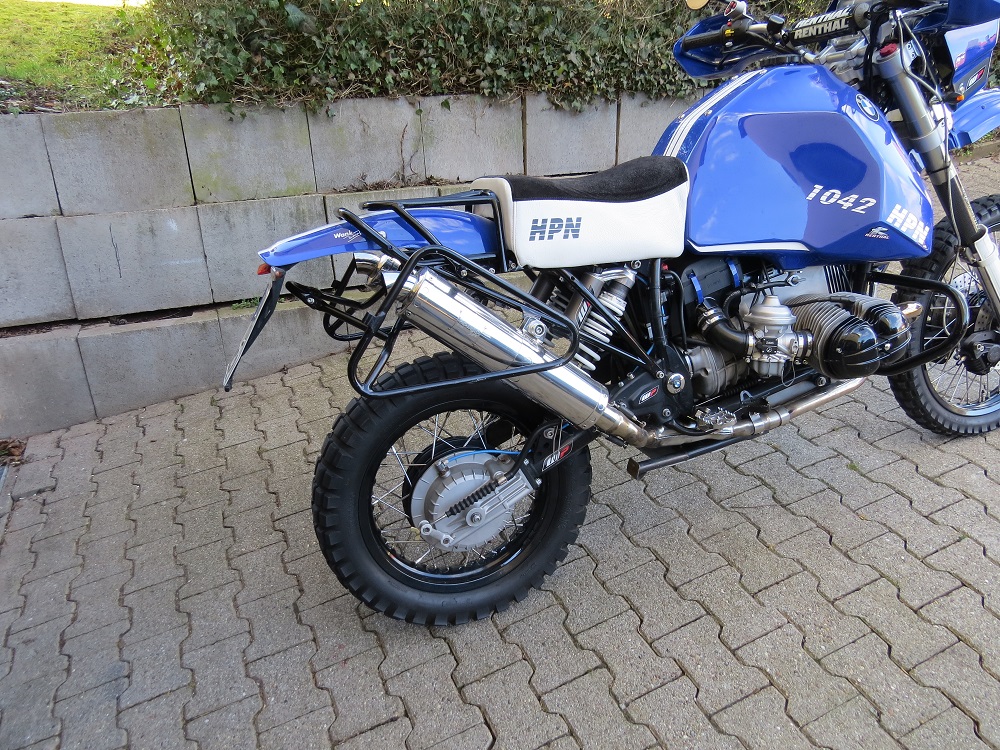

So hier meine selbst gebauten Koffer plus Träger, würde Heute das eine oder andere etwas anders machen aber seither hat alles gehalten.
Am Anfang hatte ich zum anbringen der Koffer nur die Kistenverschlüsse dran, später habe ich mir dann den Befestigungssatz von Touratech gekauft und drangebaut.
Da mir die normale viereckige Form der Träger damals nicht so gefallen hat, und die sowieso nicht gepasst hätten wegen der Auspuffanlage kam es zu dieser Form. Ich wollte die Koffer eigentlich nur von oben einhängen und festziehen, aber ohne zusätzliche Sicherung hätte man die Koffer leicht nach oben herausziehen können. Sehen auch ohne Koffer ganz gut aus, aber das liegt immer am Auge des Betrachters.
Die Koffer sind absichtlich so schmal, da ich nicht breiter bauen wollte wie der Lenker 88 cm gesamt, Koffer 86 cm gesamt.
Der Platz reicht mir, dann nimmt man schon nicht so viel unnützes Zeug mit.
